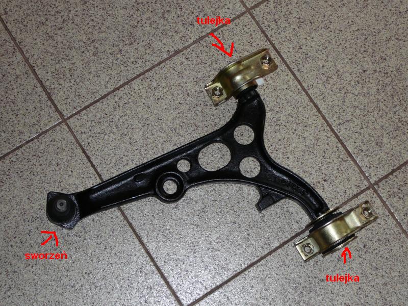

Dopnę się do tematu. Byłem dzisiaj na szarpakach i okazało się, że mam wybite tuleje tylnego wahacza :( Jaki jest koszt i czy można wymienić same tuleje ? Rozumiem, że jeśli wahacze całe to oba ?
Wysłany: 26-05-2007, 17:13
Adonay, tylna tuleje przedniego wahacza rozumiem ze masz wybita, koszt to pewnie kolo 30-40zl w zaleznosci jaka firma, ale jesli bys mial zmieniac przedia i tylna tulejke na jednym wahaczu to moze sie okazac nie oplacalne z tego wzgledu ze po wymianie tulejek dajmy na to miesiac pozniej padnie Ci sworzen... :roll:
Adonay
Dołączył: 11 Kwi 2007
Posty: 377
Wysłany: 26-05-2007, 18:13
opti, bardzo możliwe, że jest tak jak mówisz. Rozumiem, że tylne wahacze nie mają tulei ? Czyli parka wahaczy przednich do wymiany ? Powiem tak, facet na stacji napisał mi na kartce "tuleje lewego wahacza". Czyli przedniego tak ?
Wysłany: 26-05-2007, 19:07
Adonay, tylne wahacze w tipkach sa na lozyskach, tam nie ma zadnych tulejek metalowo gumowych.. mowisz ze Ci napisal tuleje lewego wahacza, czyli wahacz przedni lewy, i obie tuleje sa do wymiany.. koszt ok 70zl za obie gdzies w takich granicach.. pamietaj jednak ze sworznie sa nie wymienialne i tak jak pisalem po wymianie tulejek z porftela ubedzie ok 70zl a moze sie zdazyc ze po miesiacu padnie Ci sworzen i bedziesz musial kupic caly wahacz i dojdzie Ci koszt ok 100zl ponad 100zl w zaleznosci od firmy.. wiec moze warto bedzie wymienic caly wahacz od reki..
te tuleje masz wymiany:
Wysłany: 27-05-2007, 15:29
tak, to niestety smutna prawda... ja się nie bawię w regeneracje tulei... jak jest źle to wymieniam cały wahacz, dopłata nieduża w stos do tulei, mnie p..a się z tulejami bo wymienić kompletny wahacz w całości jest szybciej i łatwiej, sworzeń nowy w nowym wahaczu i może (oby) wytrzyma dłużej znów no i ładny nowy lakier na wahaczu ;D
