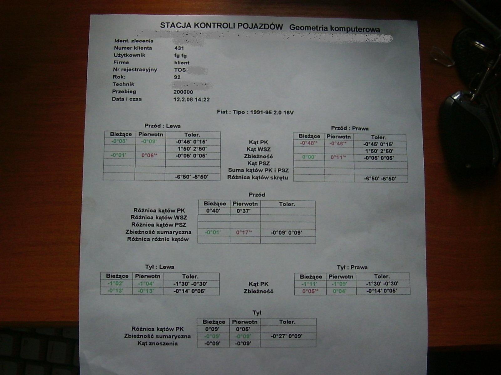

witam.
chciałem spytać co sądzicie o tym wydruku ?
Fiat Tipo 2.0 8V

wydruk jak wydruk tylko że kąt pochylenia prawego przedniego koła masz dalej za duży. Z tym że ja mam właśnie swój wydruk przed sobą i ja mam podane dla pochylenia koła takie wartości dop.: +0,10*/ +0,30*,-0,30*
A zbieżność prawego tylnego koła też masz niby źle ale wg. mojego wydruku mieści się w tolerancji.

z tym że Twoje tolerancje mogą się trochę różnić bo ja mam 1.4 :doubt:
Wysłany: 17-02-2008, 12:43
ja nie mam z czym porównać, ale na pewno będzie się trochę różniło między 1,4 i 2,0 bo ten silnik jest cięższy..

to ja już sam nie wiem jak na to patrzeć no bo niby zbieżność sumaryczna całego przody i tyłu jest ustawiona bardzo dobrze
w sumie podczas jazdy też wszystko jest w porządku ... mam tylko nadzieje że po przejechaniu 1000km nie okaże się że opony się nie równomiernie ścierają ...
a ma ktoś może wydruk z jakiegoś 2-litrowego tipa żeby wrzucić fotke ???

bo zbieżność masz dobrze i dla poszczególnych kół (tylne koło masz tolerancję do 0,05* i akurat tyle masz a w pierwszym pomiarze miałeś 0,04 więc możliwe że to mały błąd pomiaru) i sumaryczną, tylko pochylenie prawego koła masz złe. I to może trochę wpływać na ścinanie opony jeśli się nie mylę od wewnątrz bo koło kładzie Ci się w negatyw.

avenger85 napisał/a:
Mniej więcej masz dobrze, zbieżność z przodu jest ok, prawe przednie koło jest trochę w za dużym negatywie.
Tył ujdzie.
Nie przywiązuj aż takiej wagi do tych pomiarów, bo mi swego czasu wyszły jeszcze gorsze i jakoś nie zauważyłem, żeby mi opony zdzierało, samochód sciągało, albo żeby mi myszkował po drodze.
