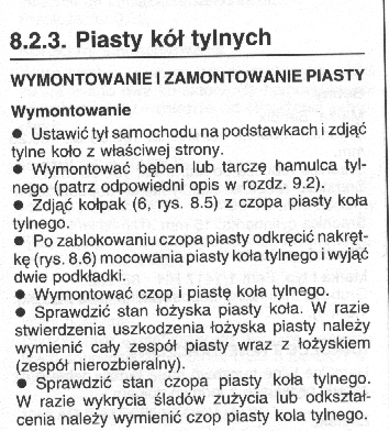

Witam wszystkich.
W zwiazku z tym, ze mechanik stwierdzil, ze szumi lozysko (tylne lewe) to postanowilem kupic nowe. Mam wersje z abs wiec musialem kupic cala piaste z lozyskiem. Cena 185 zl.
Czy dam rade wymienic to samemu ? Mam garaz i wszystkie potrzebne klucze itp, tylko brak kanalu.
Moze mi ktos napisac pokolei wszystkie kroki ? Bede robic to 1 raz. Mam hamulce tarczowe.
W ogole warto sie brac za to samemu, bo z lozyskami i hamulcami nie ma zartow a nie chce zeby mi cos po drodze odlecialo albo sie odkrecilo.

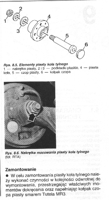

Nie ma obaw, to jedna z prostszych rzeczy do wymiany, pilnuj jednak żeby dobrze przykręcić nakrętkę czopa piasty

wlasnie to przeczytalem. Mam wersje z ABS, z tego co wiem tam jest czujnik predkosci. Czy jego tez mam wymontowac. W ogole trudniej zamontowac piaste z lozyskiem w wersji z ABSem ?
No wlasnie nie mam klucza dynamometrycznego i nie wiem jak mocno przykrecic. Moze mi ktos tak obrazowo napisac ?

No tak. Wracajac do tematu napiszcie mi jak najwiecej informacji, porad, wnioskow z wlasnego doswiadczenia na ten temat.
Wszystko sie przyda. Najbardziej mnie interesuje to z jaka sila przykrecic, tak obrazowo :) . Z gory dziekuje.

ano tak coby nie urwać 8) a tak serio to w książce WKŁ trzeba by poszukać. ciechu, znajdziesz?
Wysłany: 01-03-2009, 22:17
kaliburza, napewno na tyle masz tarcze? Najprościej to licz ile obrotów zrobisz przy odkręcaniu śruby,potem wkręć tyle samo i dociągnij z czuciem... Ja tak zawsze robie i jest ok.
