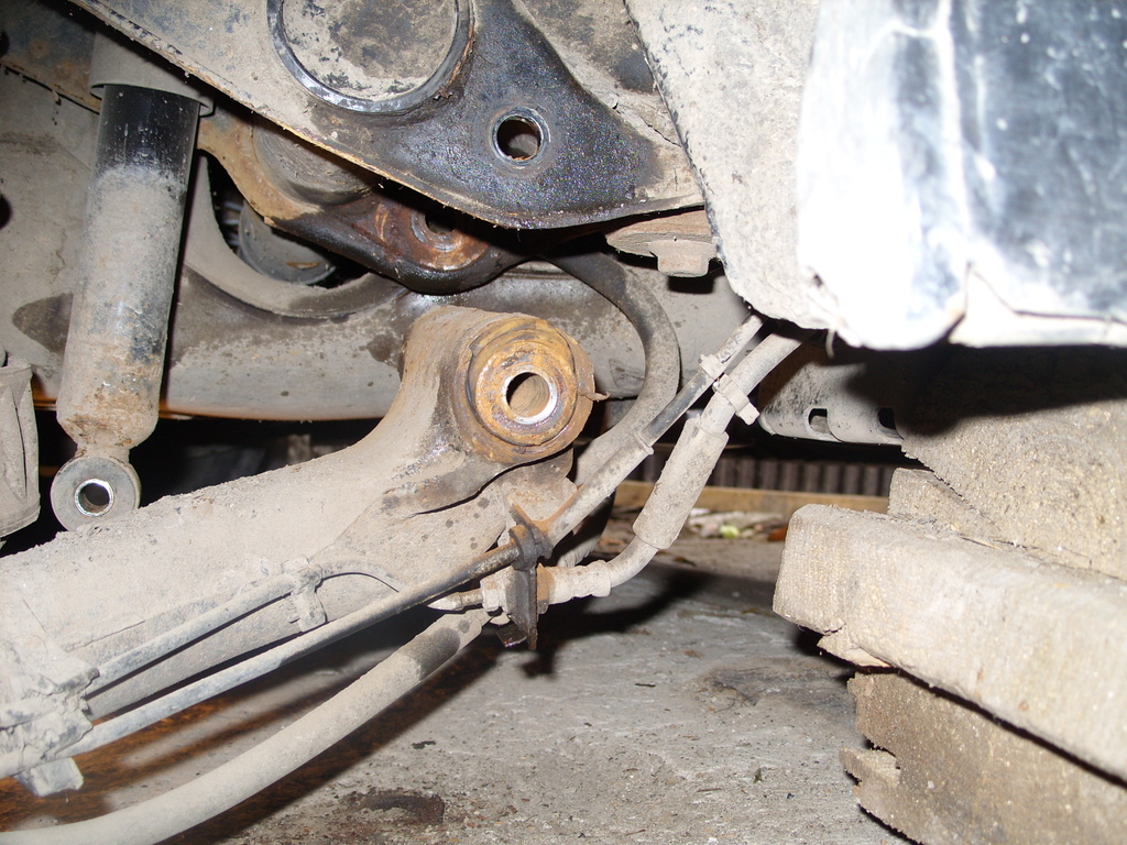

Noi fakt faktem jest problem z wybiciem bieżni łożyska, zwłaszcza jak uszczelniacz puszczał do środka wode.
Mi wystarczyło aby wahacz był w takiej pozycji

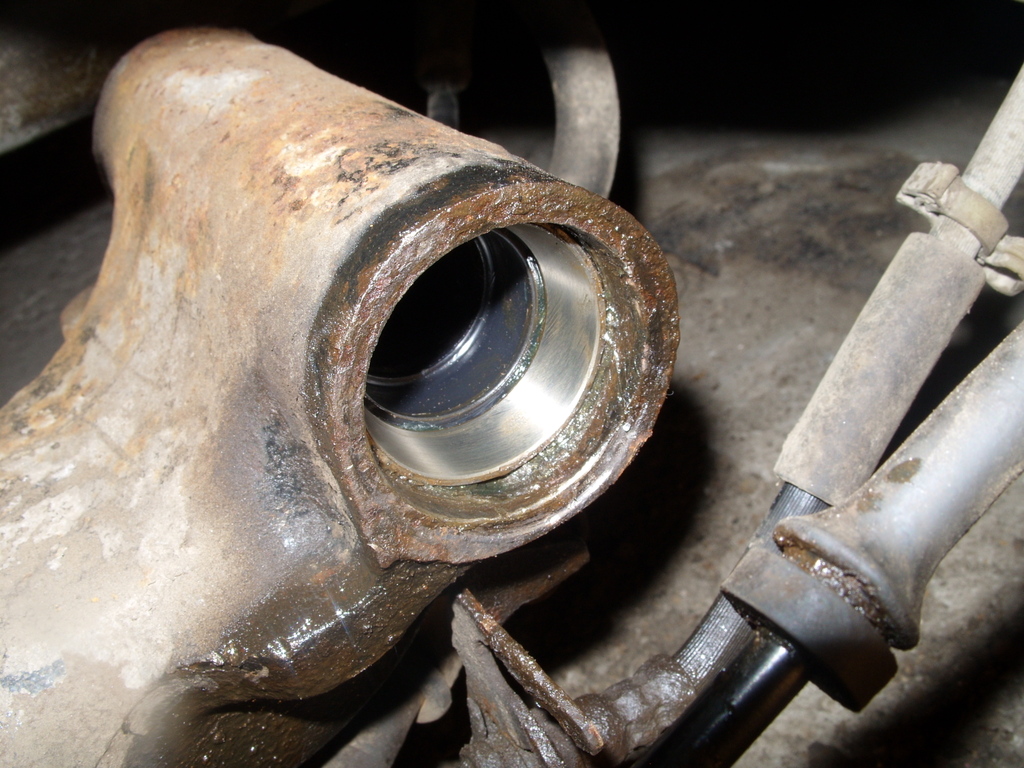

A tak wyglada nowa bieznia juz na miejscu

Oczywiscie tak było by najlepiej, tylko tu tez sie moze pojawic problem... czasem ciezko jest odkrecic śruby, które są wkrecone do wahacza. Wmontowanie nowego łożyska nie jest trudne, gorzej jest wybic stare jak juz wczeniej pisałem.
