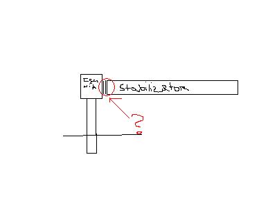

Witam!
A czy kolega wymieniał te gumy zaznaczone na zdjęciu?? Jeśli stukot występuje nawet na równej drodze (płasko jak na stole) to winne bedą te gumy.

ja dzisiaj zaglądałem pod samochód ale sprawdzałem tylko czy coś się nie zerwało i zauważyłem że łącznik ktory był wymieniany dwa dni temu siedzi w ten sposób jak na załączonym foto. Żeby było jaśniej to nie podoba mi sie że miedzy stab a łącznikiem widać gwint stabilizatora. Co sądzicie ?

raczej ma dolegac łacznik do drazka!!!

łącznik ma byc skrecony do konca oczywiscie z wyczuciem a nie 3metrową rurą na max

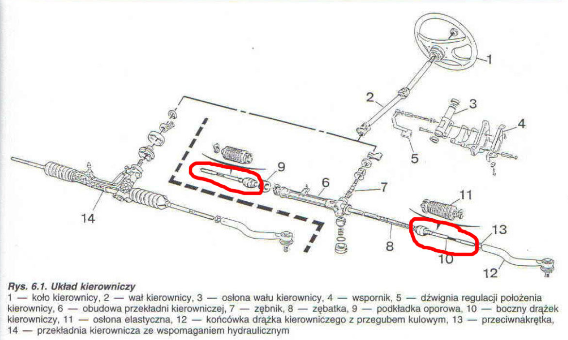

mam podobny problem-ostatnio słysze pukanie-szczególnie jak kręce kierownicą i ogólnie w zakretach na dziurach. Na przegladzie koles powiedział ze nie widac luzów na wahaczach itp. Postanowiłem sam to sprawdzic przy okazji dokrecania tlumika. Dziewczynie kazałem machac kierownica-niech sie uczy-a sam dotykałem gałek itp
Z dotyku nie czułem luzu na gałkach itp-wymieniane jakies 20000 tys temu-ale.... trzymając za drazek kierowniczy(tak mi sie zdaje idzie do takiej niby rury zakonconej z dwuch stron spiralnymi gumami) czuje wyraznie luzy i stukot. Pytanie co jest w takim razie do wymiany- Drążki wchodza w mechanizm-chyba kierowniczy-taka kolumna. czy tam na przekładni jest luz-czy sa jakieś gumy i łączniki???? Prosze o pomoc

Witam!
Koledze pewnie chodzi o drążki kierownicze, jak najbardziej mogą powodować stuki. Na poniższym zdjęciu widać wszystko.
