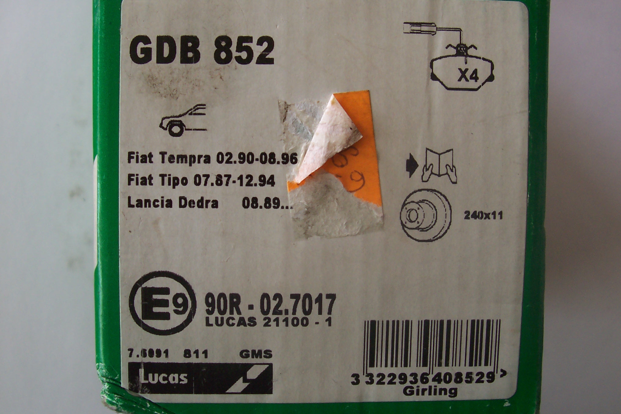

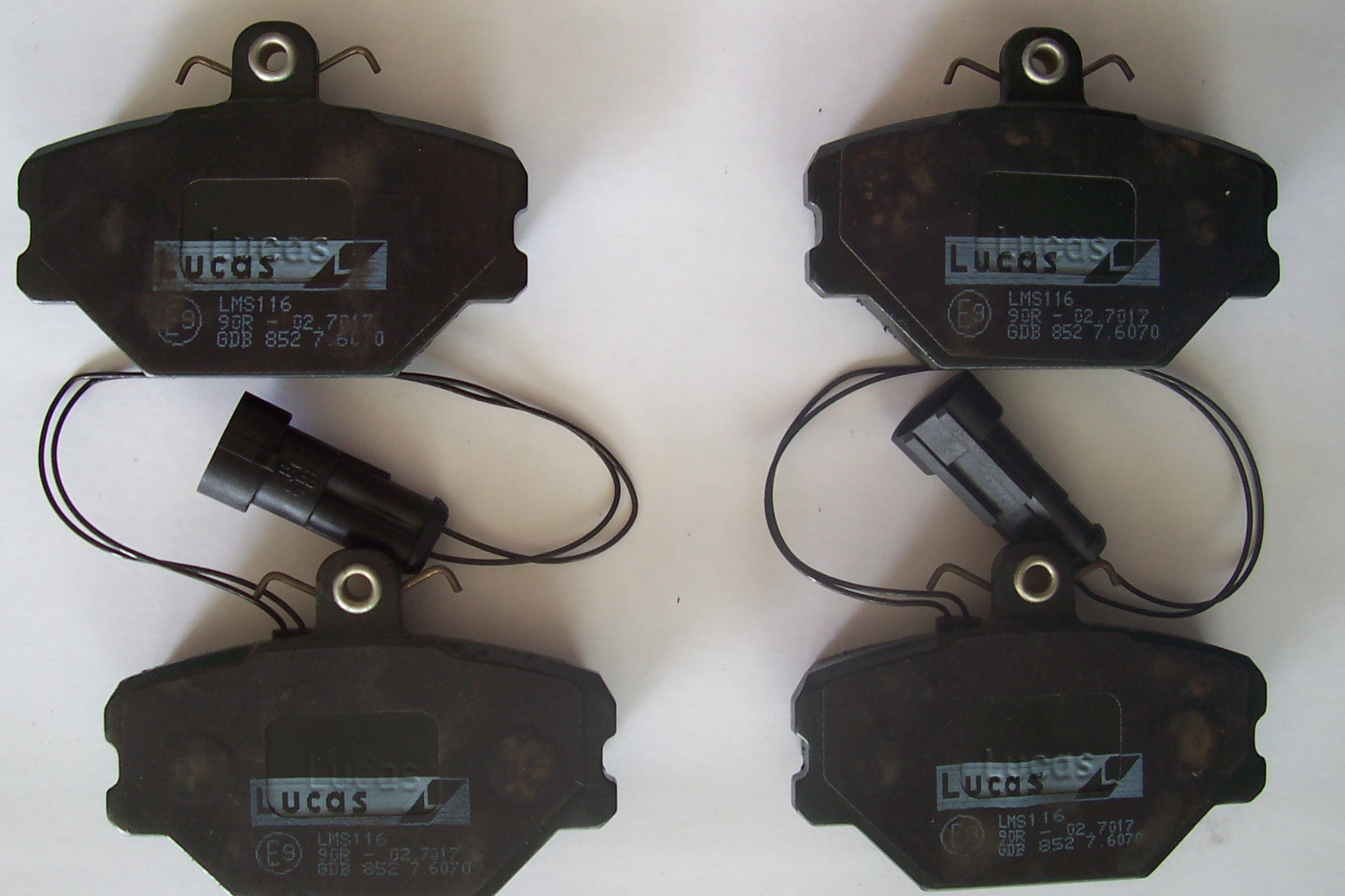

Jestem bratem konikks i posiadam klocki hamulcowe jednak nie wiem czy one są do tipo/tempry i do jakiej wersji się nadają. Na opakowaniu mam napisane że nadają się do Tipo z rocznika od 07.87-12.94 i tempry 02.90-08.96 jednak w internecie znalazłem całkiem inne informacje że te klocki nadają się tylko do poloneza caro plus. Klocki są firmy Lucas (TRW) nr GDB 852.
Poniżej znajduję się zdjęcie z tymi klockami i proszę o wypowiedzenie się na ten temat.

były w niektórych tipkach i temprach takie małe klocki, o ile pamietam one mają chyba 87mm długości
Zgadza się mają 87 mm długości.. a może pamiętasz jakie to były modele tipo/tempra??
Wysłany: 09-04-2009, 20:33
ja mam u siebie inne, ciężko o model bo to się nakładało na siebie, jak podaję mój rocznik (92/1,6) to zawsze mi te klocki próbują wcisnąć :)
Wysłany: 09-04-2009, 20:36
Ja takie klocki wsadzalem do tempry 1.6 na tarcze 240

na 100% są w moim :) czyli tipo 1.7D 1990r. wiem bo niedawno wymieniałem i musiałem zamieniać:) właśnie na takie od poloneza wysokość okładziny jest taka sama tylko szerokość inna tak więc nie tracza a budowa zacisku ma znaczenie:)
Wysłany: 09-04-2009, 22:22
Generalnie te klocki są do TT pod tarczę 240mm, ale w Tipo do modelów przed liftingiem czyli do rocznika 1993 z Temprą nie wiem czy do wszystkich roczników.
