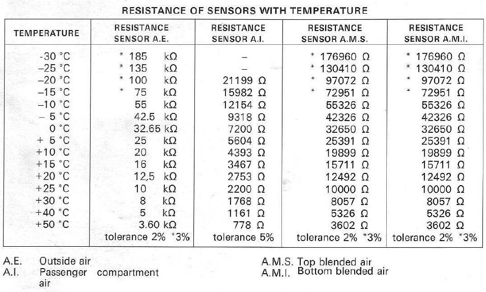

Wieprz, mi się właśnie wydawało, że to dotyczyło tego wewnątrz auta. Nie mogę znaleść tego postu, ale był tam opisany podobny problem i ktoś jego rezystancję nawet sprawdzał i podawał. Wiem, że po wymianie tego czujnika jego problem ustąpił.

A tu tabelka z rezystancją tych czujników, który odpowiedio
AE - to ten na zewnątrz,
AI - to ten wewnątrz

Ale mogłeś nie wymieniać wszystkich, Tak to byśmy wiedzieli, czy po wymianie czujnika temp. wewnętrznej dalej by się pokazywał błąd E1 i czy by miał związek tylko z konkretnym czujnikiem, czy jakimkolwiek czujnikiem temp., który by był uszkodzony.
Ale zawaliłeś ubek, teraz całe forum nie będzie tego wiedzieć. :lalala:
