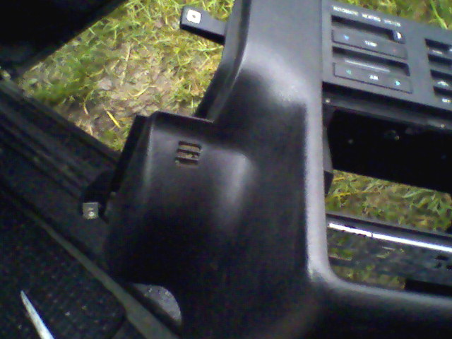

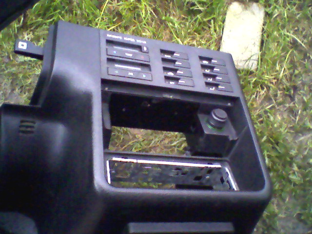

Rozebrałem dziś konsole centralną - naprawiałem wentylator.
Znalazłem taki dynks który nie jest podłączony - ktoś wie gdzie to podpiąć?

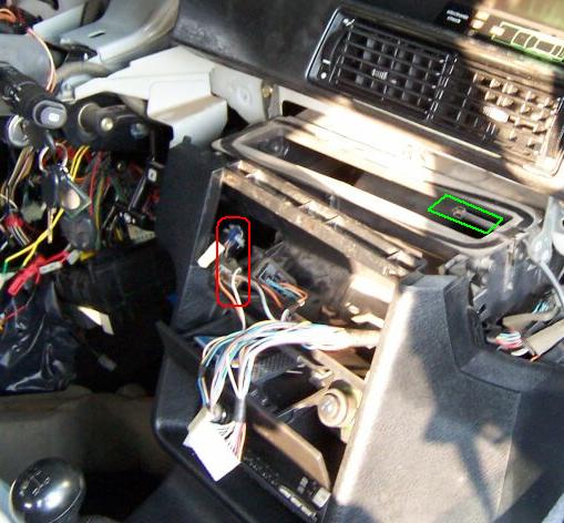

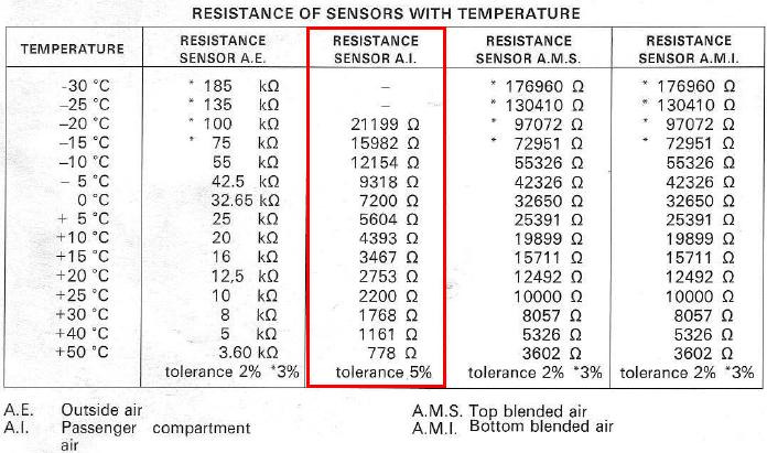

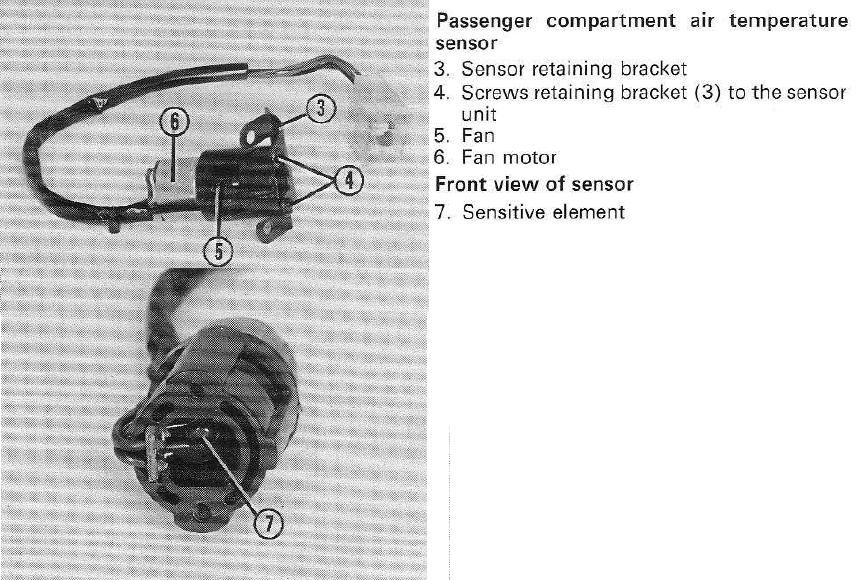

Ktoś go chyba delikatnie skasował.Ale może komuś rozleciał się silniczek od wiatraczka i zostawił sam czujnik temperatury.Zaznaczyłem na czerwono tabele z opornością tego czujnika.Jeżeli będzie dobry to możesz go podłączyć,tylko pasowało by go dać gdzieś na przewiew.
A wtyczka powinna gdzieś tam leżeć luźno.U mnie te kable od tego czujnika które na fotce są w czarnej osłonce są owinięte jeszcze gąbką.

ZielonyTBG, u mnie nie ma płynnej regulacji temperatury (AHS), od LOW do 32 stopni leci zimne, a jak dam na HI, to gorące.

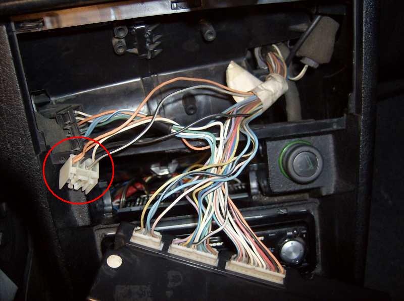

Mam jakąś luźną niepodłączoną kostkę (zaznaczyłem na czerwono) przy centralce. Nie jest ona czasem od czujnika temperatury w kabinie ?
** Dodano: 03-11-2007, 01:16 **
Z tego co widze na schemacie, to ta wtyczka właśnie powinna być podłączona do czujnika temperatury z wiatraczkiem. Jednak u mnie chyba tego czujnika nie ma (przynajmniej go nie widać przez ten otworek).
W związku z tym mam pytanko, czy zamiast tego czujnika można dać potencjometr zakresem odpowiadający oporności zaznaczonej przez Ciebie na czerwono w tabeli ?

golcu, pewnie że można dać potencjometr,tylko nie za bardzo będzie wiadomo jaka jest oporność-temperatura w danym momencie.Jak będę miał chwilkę to może lukne u siebie.
Znalazłem fotkę ale słabo widać.Ten kawałek niebieskiego kabla jest od czujnika temperatury.Na zielono przy okazji zaznaczyłem czujnik temp. powietrza wylatującego z kratek.

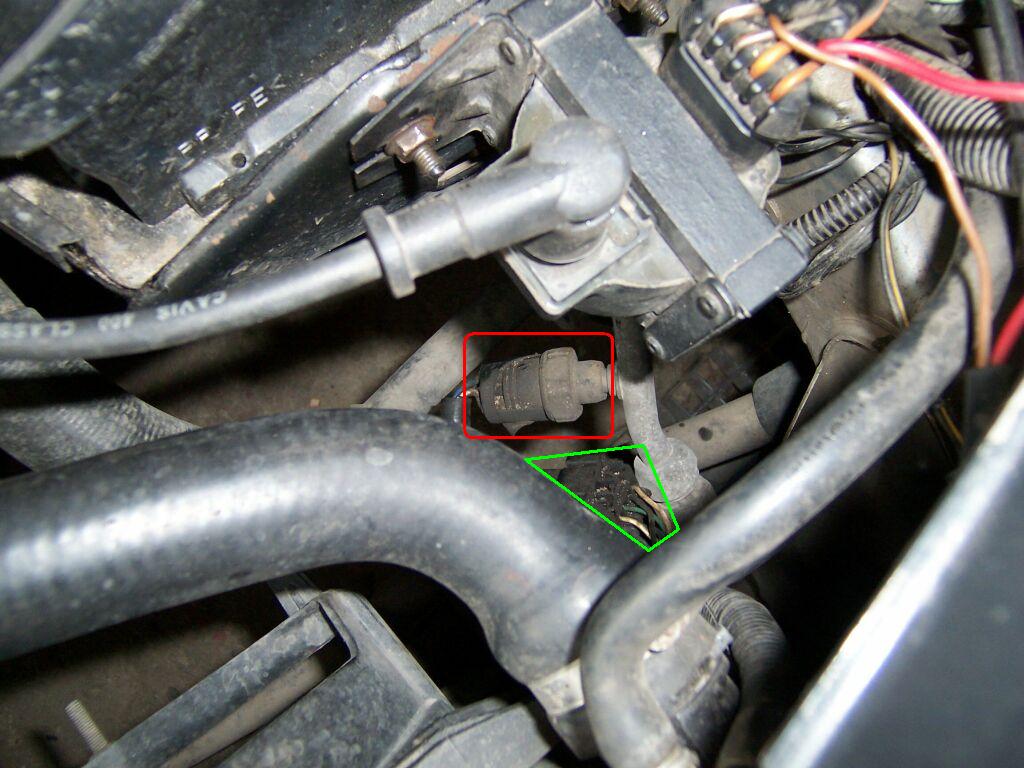

Mauriszio, sprawdź czy wtyczka od czujnika ciśnienia w układzie klimy nie jest zaśniedziała.Wtyczka ta znajduje się poniżej cewki WN.Na czerwono zaznaczyłem czujnik a na zielono wtyczkę którą trzeba sprawdzić.Przy prawym reflektorze (pasażera) jest czarna puszka,która steruje klimą.Sprawdź czy wtyki są OK i bezpieczniki.Poszukaj na forum bo już trochę tego było.
