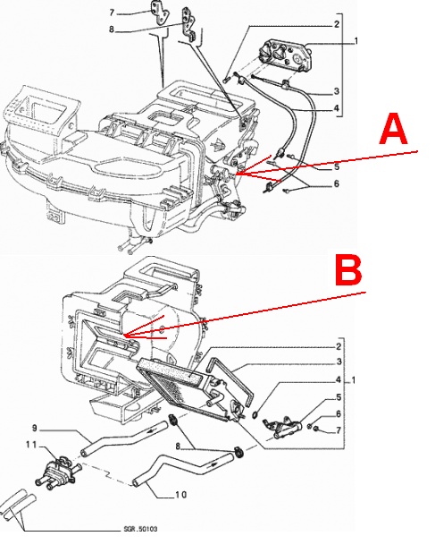

Zielony, czy mówisz o klapie ktora odcina wogóle dopływ powietrza z zewnątrz (u mnie ową klapą steruje pokrętło wentylatora) czy o tej dźwigni pośredniej zaworu ogrzewania jak na rysunku poniżej? Może owa dźwignia A ma na swej osi klapę zamykającą/otwierającą obejście B??? To by tłumaczyło pewne sprawy zę np na nogi wieje gorącę a na szybę i przez kratki letnie, jakby zmieszane....
Ego, masz może w swoich materiałach rozrysowany ten szczegół?

Prawdopobonie masz źle wyregulowane sterowanie zaworem od nagrzewnicy.
Są tak jak by 3 miejsca regulacji. Z czego dwa miejsca to służą raczej do mocowania linki, ale można też trochę coś tam podregulować.
Sama regulacja znajduje się przy samej nagrzewnicy. Kończy się tam linka. Linka przykręcona jest do takiego trójkątnego przegubu, a ten niby przegub porusza dalej takim plastikowym ramieniem z regulacją które przymocowane jest do zaworu.
Najlepiej odpiąć to ramię. Zamknąć zawór (powinieneś wyczuć kiedy jest otwarty, a kiedy zamknięty).
Przestawić pokrętło na zimne powietrze. Wyreguluj naciąg linki. Skręć to ramię (ono ma taką tam śrubę po środku).
Powinno pomóc.

Wczoraj właśnie regulowałem owo połącznie, ale regulowałem w ten sposób by zawór OTWIERAŁ się do końca. Tzn pokrętło przekręciłem w prawo na grzanie, poluzowałem te zębate połączenie, otworzyłem do końca zawór, skręciłem połączenie.
Czy w tej chwili zawór zamyka się w 100% tego nie wiem, ale ze względu na aurę :) interesuje mnie głównie otwieranie się zaworu w 100%. Czy pomogło - raczej niewiele, może jest trochę cieplej, ale może to być także wynikiem lekkeigo ocieplenia na zewnątrz.
