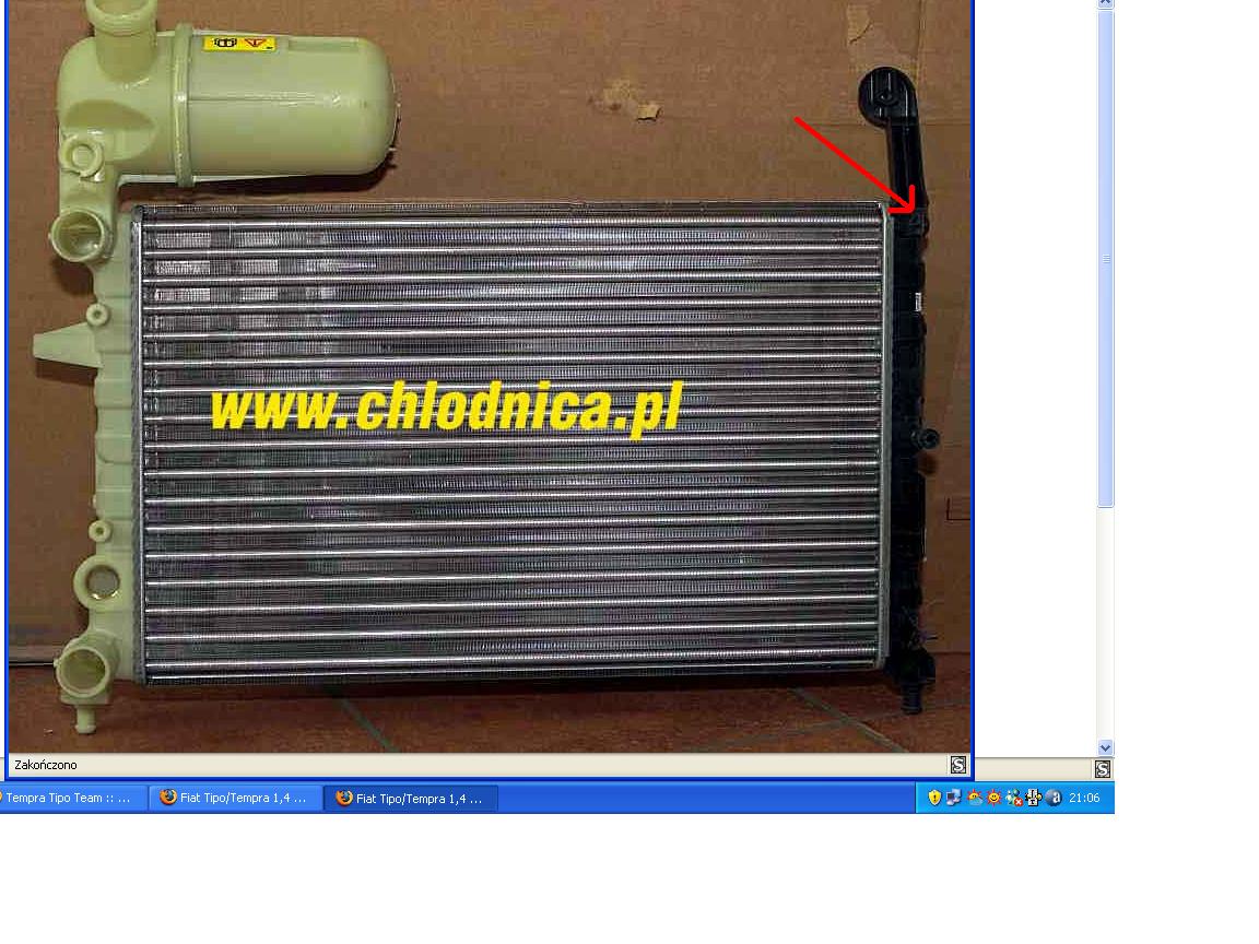

Endriu64 napisał/a:
to tak mam, ale nie umiem znaleść tej śróbki co jest na chłodnicy aby odpowietrzyć... może nie każda to ma ?
zdjecie pogladawe zajumane z netu, strzalka zaznaczylem korek. On jako tako odpowietrza tylko ok 1cm chlodnicy od góry ale to moze miec znaczny wplyw na odpowietrzanie.
Wysłany: 16-11-2009, 10:13
tipacz napisał/a:
??? przecież powietrze zawsze wędruje do góry. Dlatego odpowietrznik jest do góry. Jak można odpowietrzyć 1cm chłodnicy???
Wysłany: 17-11-2009, 20:21
ciechu, zauwaz ze jak jest wiecej powietrza to sie samo odpowietrza lecąc do zbiorniczka wyrównawczego. którego wlot jest wlasnie ok 1cm nizej od odpowietrznika.
