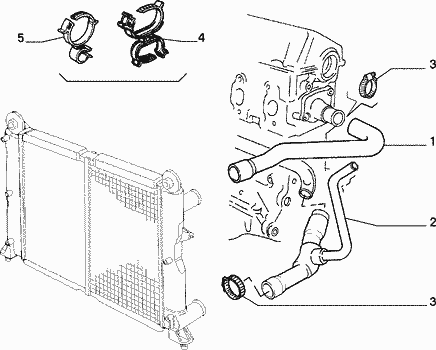

Wysłany: 22-04-2007, 15:02
padl Ci ten waz z nr. 1 z rysunku? jesli bys chcial to moge sprawdzic czy gdzies na hurtowni nie ma u mnie w Debicy i jesli bysmy mieli szczescie i by byl.. to moglbym Ci podeslac go poczta ;)

Wysłany: 22-04-2007, 17:37
tak to jest ten waz - tylko, ze to nie jest chyba silnik 1.6 od tempry na tym rysunku:). Ale jakbys mial to byloby dobrze, bo na tym skroconym chyba dlugo nie pojezdze

Wysłany: 22-04-2007, 17:53
mi jak padł ten gruby górny (nr 1) od chłodnicy (właściwie @#%#$&)!a kuna go w nocy przeżarła, mam nadzieję, że się choć przekręciła po nim)
to wziąłem kawał rurki metalowej o średnicy idento jak wewnętrzna, w zasadzie za darmo dał mi znajomy, wstawiłem w miejsce wyciętego odcinka, dwie metalowe skręcane opaski i już z 2 lata trzyma bez zarzutu; szybko i bezboleśnie;
Wysłany: 22-04-2007, 18:07
pyknij mi jeszcze numer nadwozia na priv, to sobie dobiore po numerach z epera i jutro lookne czy czasem nie maja.. ;)

** Dodano: 23-04-2007, 12:02 **
thug83 napisał/a:
no i zamowiony, ma przyjechac po poludniu.. fotke Ci pykne wieczorem ale po numerkach oryginalu podaje ze to jest ten ;)
