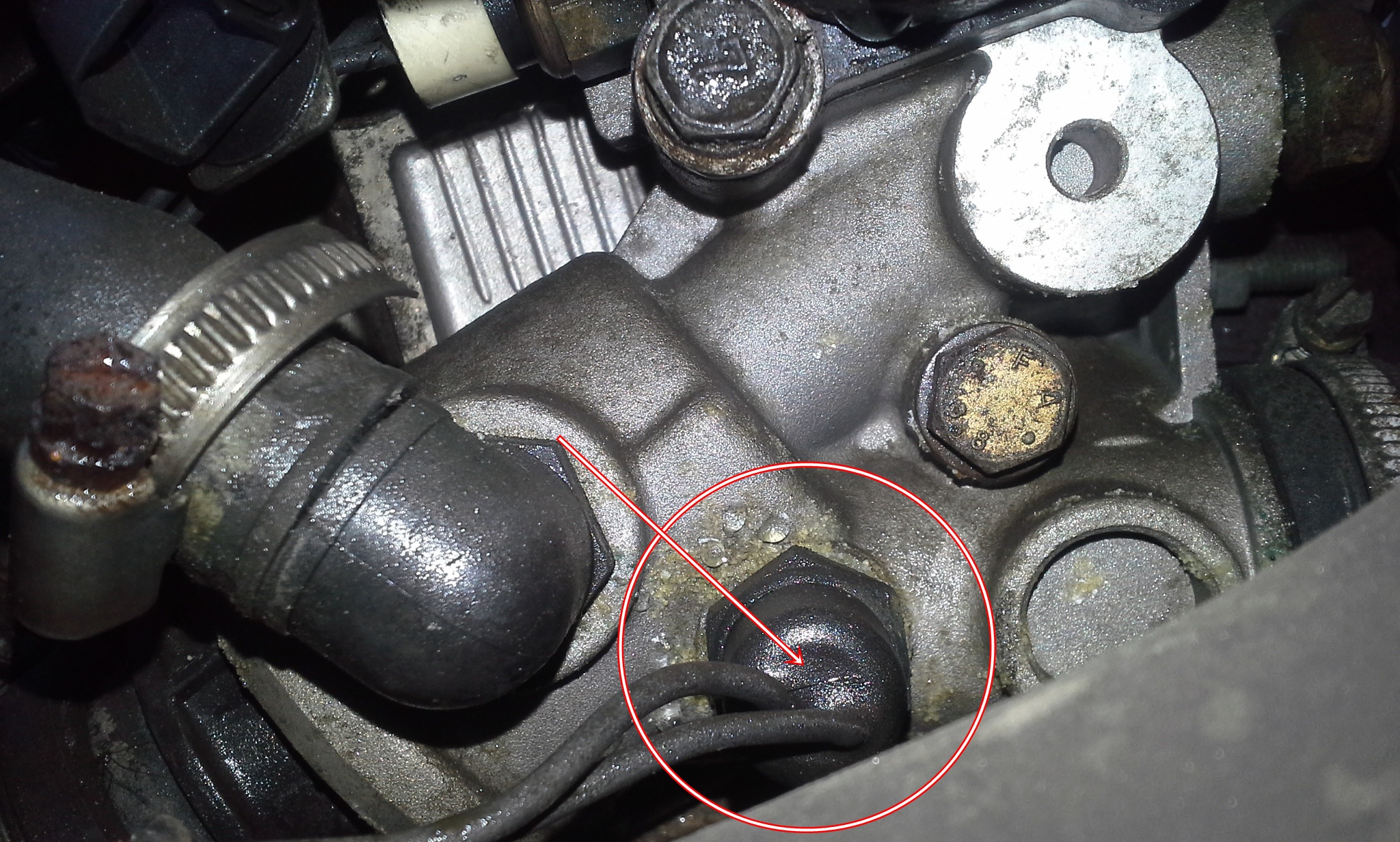

No dobrze ale jak to sprawdzić czy mam taki z czujnikiem czy bez?
Ogólnie mój wygląda tak:
Tipo 1.9 TD 3D 66 kW
Wysłany: 27-01-2016, 11:44
Jeśli dobrze widzę to tu masz czujnik ale mogę się mylić.
pit14
Wiek: 57
Dołączył: 15 Maj 2013
Posty: 463
Skąd: Kraśœnik
Wysłany: 27-01-2016, 13:43
Witam . A czy to nie taki ? http://www.autominimarket...b5639158d9d3fb1 mi wychodzi że to termostat od ducato . KrzychuB, czujnik temperatury jest w prawym górnym rogu 8) i jest to termostat Vernet 5975.80 http://allegro.pl/termost...rmostaty-251102 pozdrawiam

Wysłany: 27-01-2016, 16:18
dokładnie to ten termostat.taki kosztuje u mnie 200zl z wysyłką kurierska

Wysłany: 27-01-2016, 22:45
No właśnie tak mi się wydawało że to od ducato patrząc na foty w necie.
Ładnie może się zaraz okaże że mam cały silnik od ducato w sumie to patrząc na bałagan pod maską jeśli chodzi o kabelki to tak się może być :/
O takie to to, ale jak tak z książką serwisową porównać to chyba jest ok.
