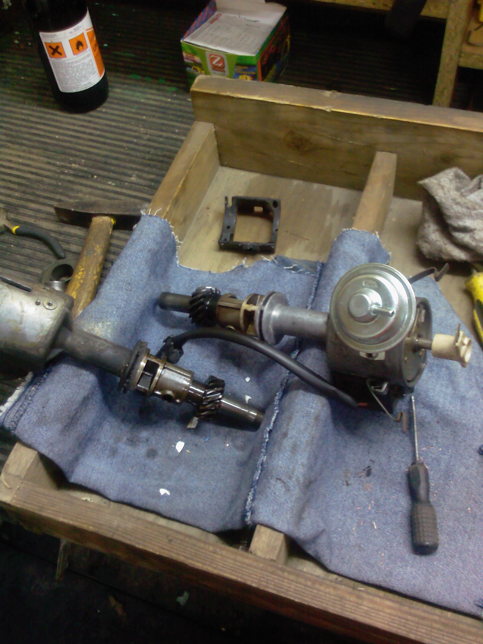

przeszczep udany :yahoo:

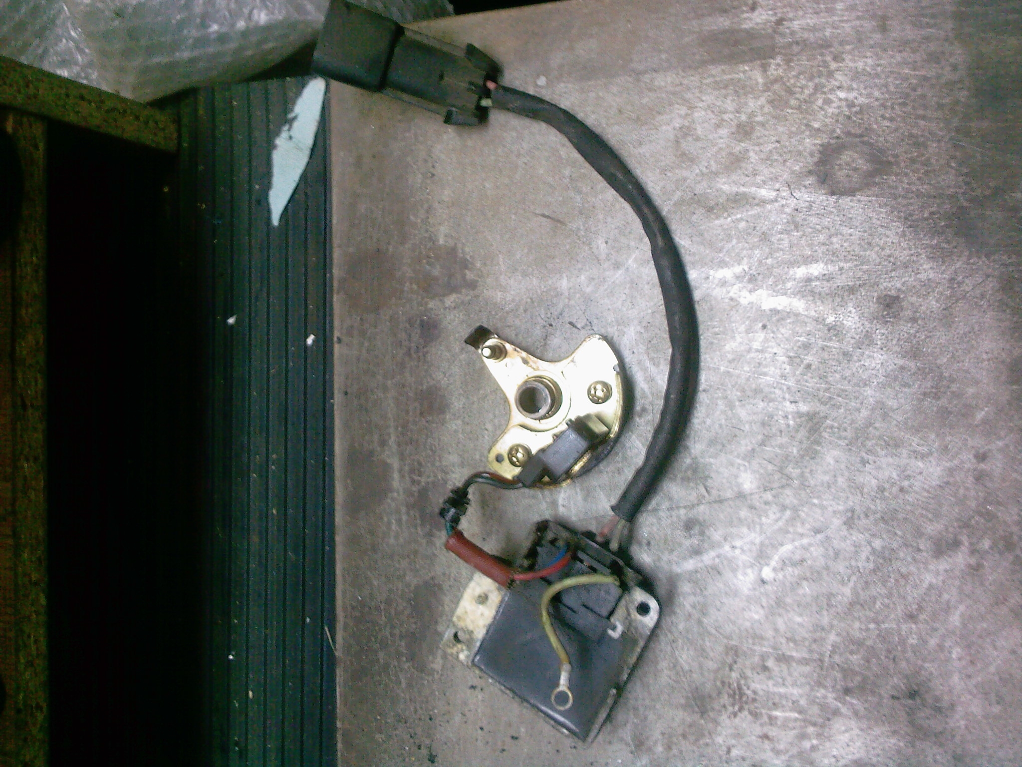

po rozebraniu aparatu na warsztacie okazało się, że mocno wyrobiła się tuleja czujnika magnetycznego i regulator podciśnieniowy na przyśpieszeniu ukosował czujnik, nie powodując należytego wyprzedzenia kąta zapłonu a przy tym powodując ocieranie tarczy czujnika o korpus aparatu.
Foto czujnika:
A tu już naprawiony aparat z prawie nowym czujnikiem od Brynola
Teraz czujnik nie ma żadnego luzu a autko śmiga, że miło. Przy okazji uporałem się z problemem za niskich obrotów, co tez było pochodną zużytego czujnika.
