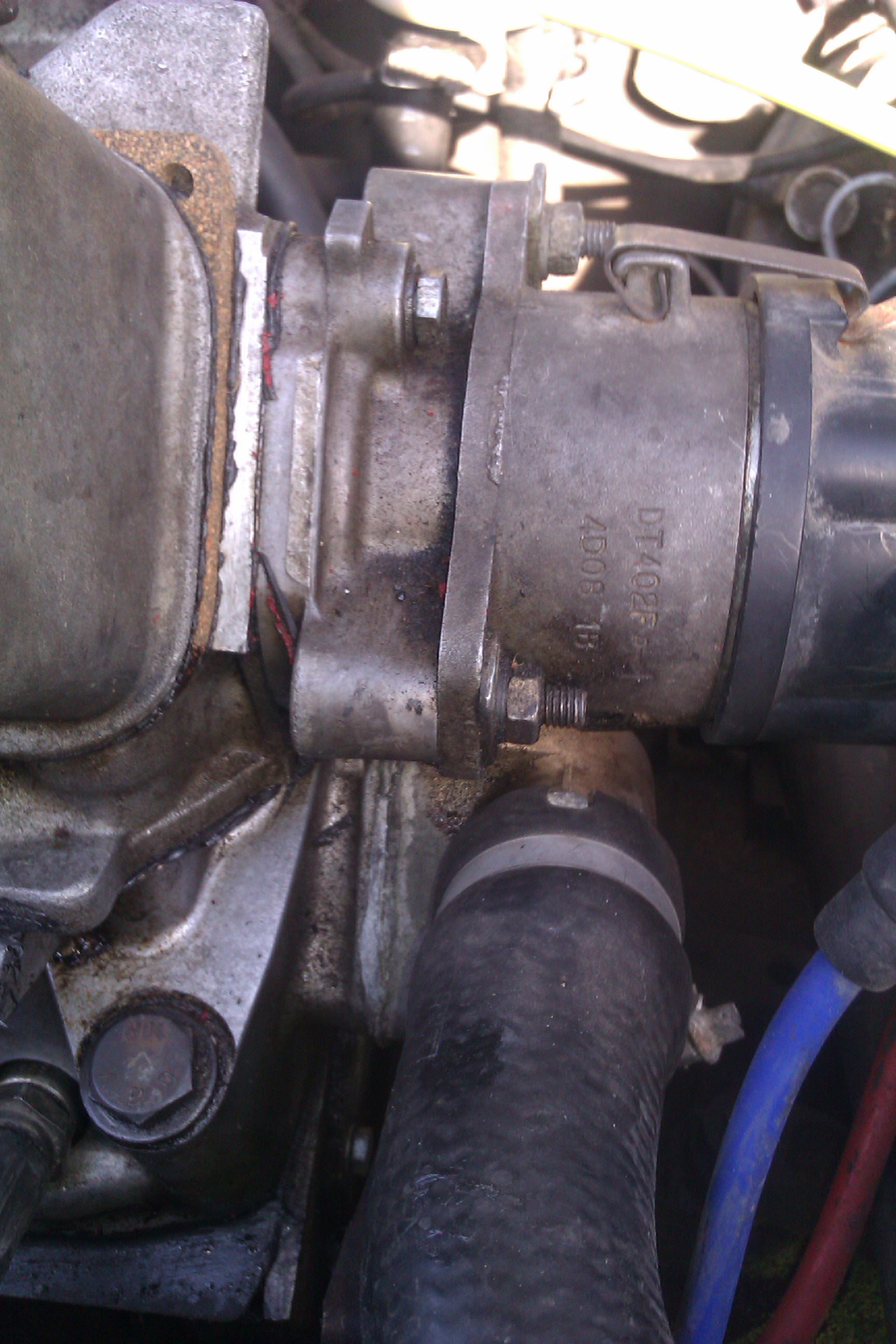

u mnie jest aparat zapłonowy ale przed nim mam tez cewke na 4 kable
Nie bardzo rozumiem.Jesli jest aparat to nie ma cewki z 4 wyjsciami a jesli jest cewka na 4 wyjscia to nie ma wtedy aparatu zaplonowego.Jesli mozesz daj fotke komory silnika bo nie wiem z jakim motorem mamy doczynienia :)
http://forum.tempra.org/imgshack/_f/f_0015627.jpg
