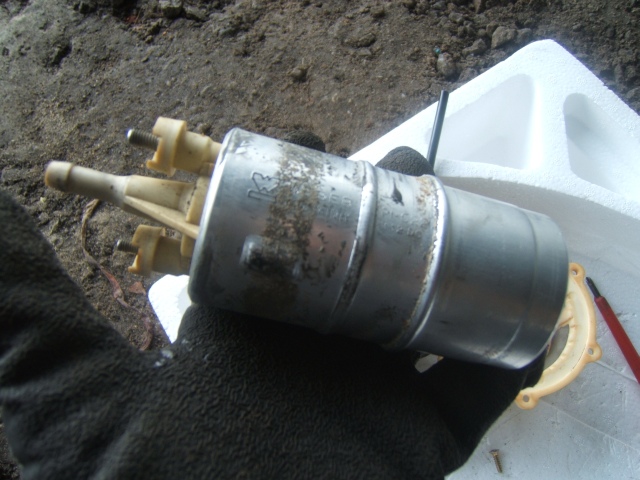

Cześć
Bez żadnych zapowiedzi moja Tempra zatrzymała się dziś w drodze do pracy. Silnik sobie poprostu zgasł i już nie chciał się uruchomić. Po odholowaniu do mechanika - diagnoza - pompa paliwa. Wymontował mi ją, ale z braku czasu polecił bym sam ją kupił, a on ją tylko zamontuje.

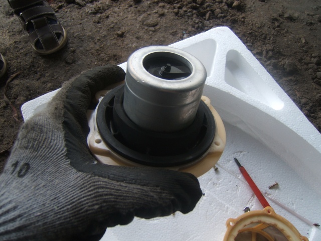

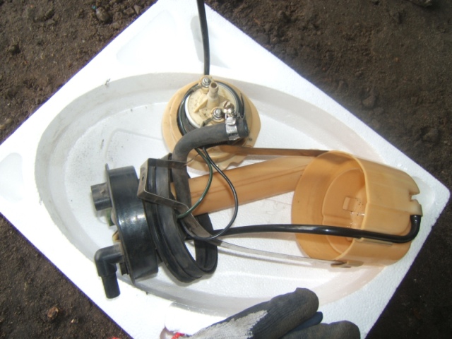

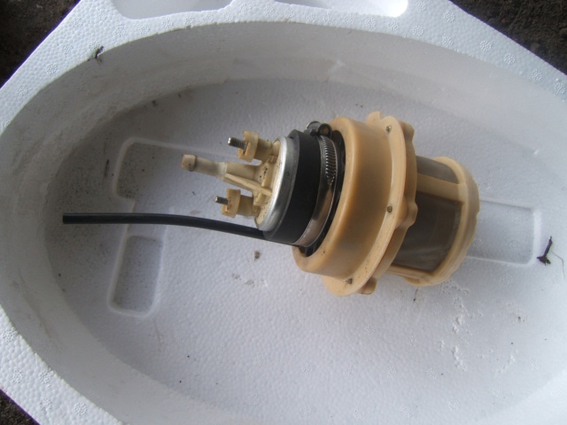

O dziwo, nie mogę znaleźć takiej na allegro. Każda wygląda trochę inaczej, moja ma płaskie dno, wszystkie które znalazłem mają na dole jakieś króćce.

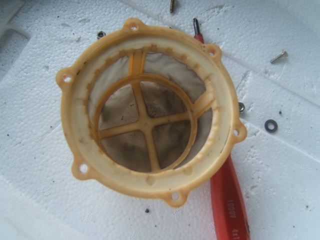

Możecie doradzić jakiś konkretny typ? Może ktoś ma taką pompę na sprzedaż? Najchętniej z tym siteczkiem, bo moje już lekko przetarte. Chętnie kupiłbym także czarną pokrywę, z której wychodzą króćce do których podłącza się węże paliwowe.
Pompa ma oznaczenie Weber PI-022 do Tempry 2.0
Czy ma znaczenie jak podłączone są do pompy przewody zasilające? Oznaczyłem sobie, ale na pompie nie widziałem oznaczeń typu +/-.
