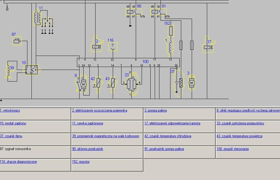

To jest twój wtrysk.
http://www.tempra.org/ttt/schematy/1.JPG
A jaki masz dokładnie problem....
