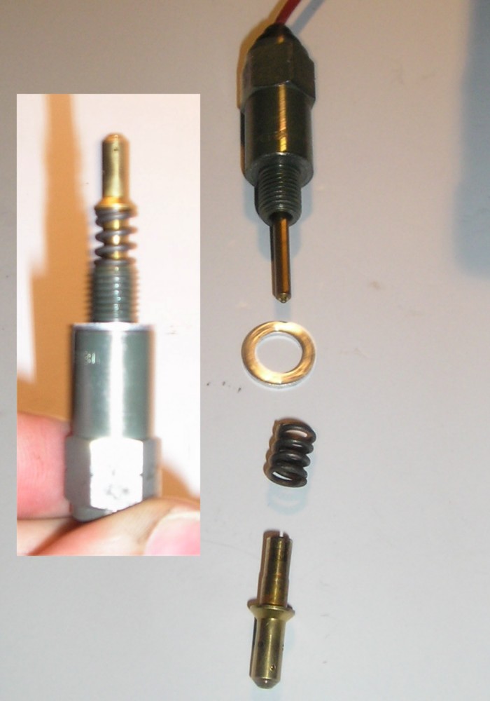

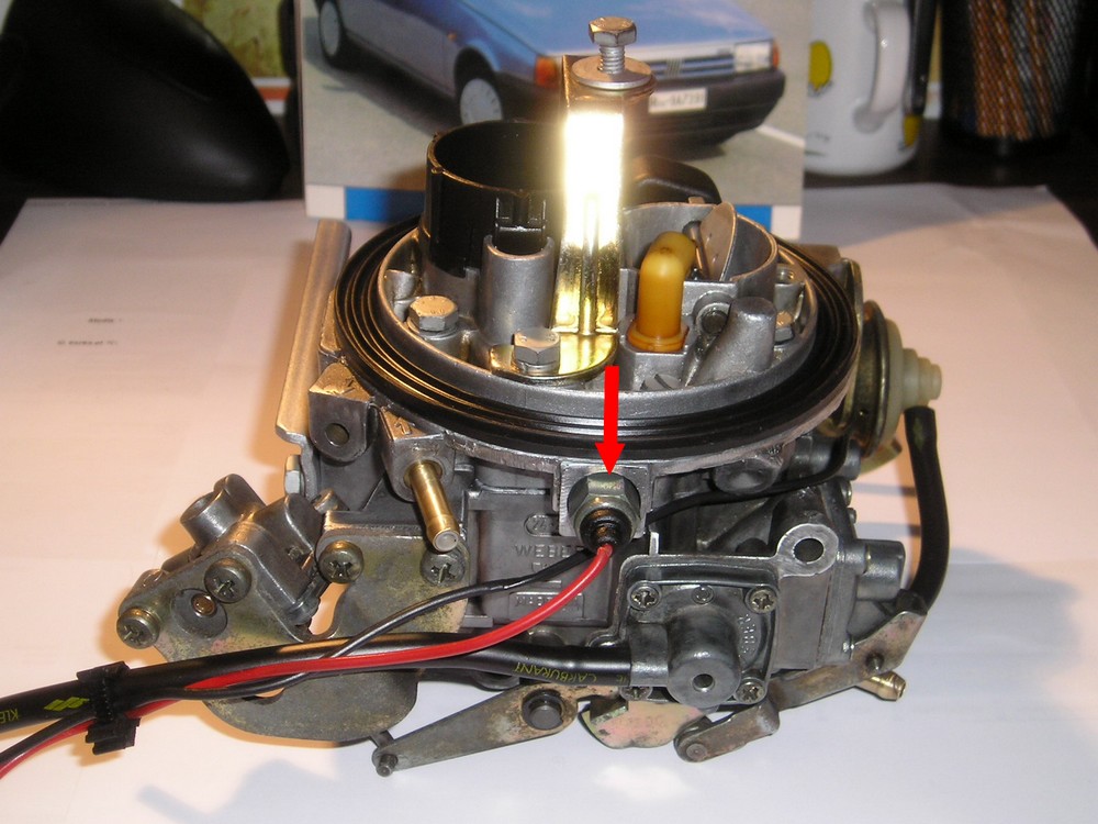

alan240, Po pierwsze wymień lub zmodyfikuj elektrozawór (zmodyfikuj = rozłącz wtyczkę od elektrozaworu oraz wtyczkę od czarnego kabelka z gaźnika zepnij je razem z jakimś przewodem żeby nie latały luźno, z elektrozaworu ściągnij grzybek ze sprężynka. W środku znajdziesz taki mały trzpień z kulką, wytnij go tak kilka cm, i ładnie obrób pilnikiem załóż z powrotem grzybek ze sprężynką i mocno zakręć, wła-la właśnie się pozbawiłeś funkcji cut-off dla benzyny - to tańszy sposób załatwienia problemu z elektrozaworem). Nowy zawór praktycznie nie do dostania lub za około 100zł jak upolujesz, pozostają szroty i auta z rozbiórki. Po drugie jedź na regulacje gaźnika (obroty proponuje ustawić na 900, mieszankę nie za ubogą, i sprawdzić czy podtrzymanie trzyma obroty tak około 1300-1500 do temp. silnika do 70-80. Sprawdzić wszystkie przewody podciśnieniowe z gaźnika (szukać pęknięć itp.), sprawdzić czy termo zawory czarny i biały otwierają się (jeden się otwiera gdy silnik jest zimny a zamyka jak się rozgrzeje drugi na odwrót). Sprawdź sobie profilaktycznie podstawę gaźnika, np. płynem do naczyń zmieszanym z wodą w butelce ze spryskiwaczem wypsikać dobrze gaźnik zaś druga osoba gazuje i odpuszcza jak się "ślini" pod gaźnikiem to nie trzyma podstawa. (p.s: jak już masz ten płyn to też możesz sprawdzić sobie szczelność reszty układu dolotowego, gaźnik oraz gaz, zasikać i patrzeć czy nie pojawiają się pęcherzyki powietrza) Na razie tyle, dalej można wymienić profilaktycznie filtr paliwa, koszt żaden, i sprawdzić stan pompy paliwowej czy pompuje paliwo prawidłowo (np. na gazie ściągnąć wężyk z pompy wsadzić do butelki zapalić auto).

Elektro-zawór przy gaźniku a nie z instalacji LPG (ten to swoją drogą też można sprawdzić czy się otwiera).
