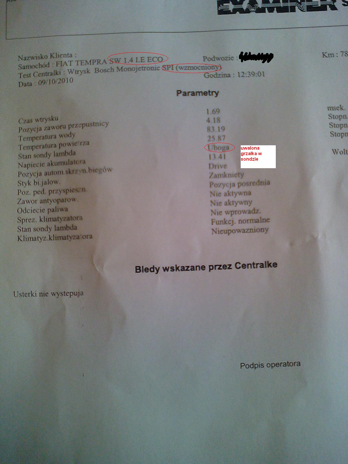

Byłem w serwisie fiata na kompie i oto wynik
To co zaznaczyłem czerwonymi pętelkami to jest mi nie zrozumiałe:
mam 1.6 sx ie a wyświetliło mi 1.4 Sw i.e ECO
I Co oznacza przy w wtrysku SPI (wzmocniony)
ps. sory za jakosc ale tel...
** Dodano: 11-10-2010, 22:23 **
Nikt nie potrafi mi tego wyjaśnić ? Nie spotkał sie nikt z czymś takim ?
