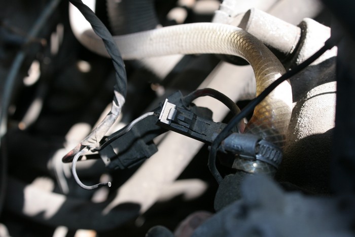

jeszcze jedno pytanko co to jest jeden kabelek mam oderwany zaraz to wymienię ale zastanawia mnie za co to odpowiada.

Toudi, To jest sterowanie podgrzewaniem kolektora. Co to za druciarstswo z węża ogrodowego? Najpierw zajmij się sprawą nie sprawnego gazu. Tak jak ci Emf, napisał w 1.4 na gaźniku nie ma ani CPW ani CPP ani sądy ani żadnej elektroniki, za wyjątkiem modułu cut off który można odłączyć i dalej jeździsz tyle ze spalanie wrasta o 0,5-1l Mnie gdy nie chciał palić na benzynie pomogło czyszczenie i regulacja gaźnika. Nie sprawne LPG może wymagać regulacji, czyszczenia parownika, wymiany filtra gazu. Warto sprawdzić ustawienie zapłonu, ma być 10 stopni. Sprawdź również czy nie popękały wężyki od podciśnienia, czy podstawa gaźnika jest cała. Cyknij fotkę całego silnika z różnych stron.
