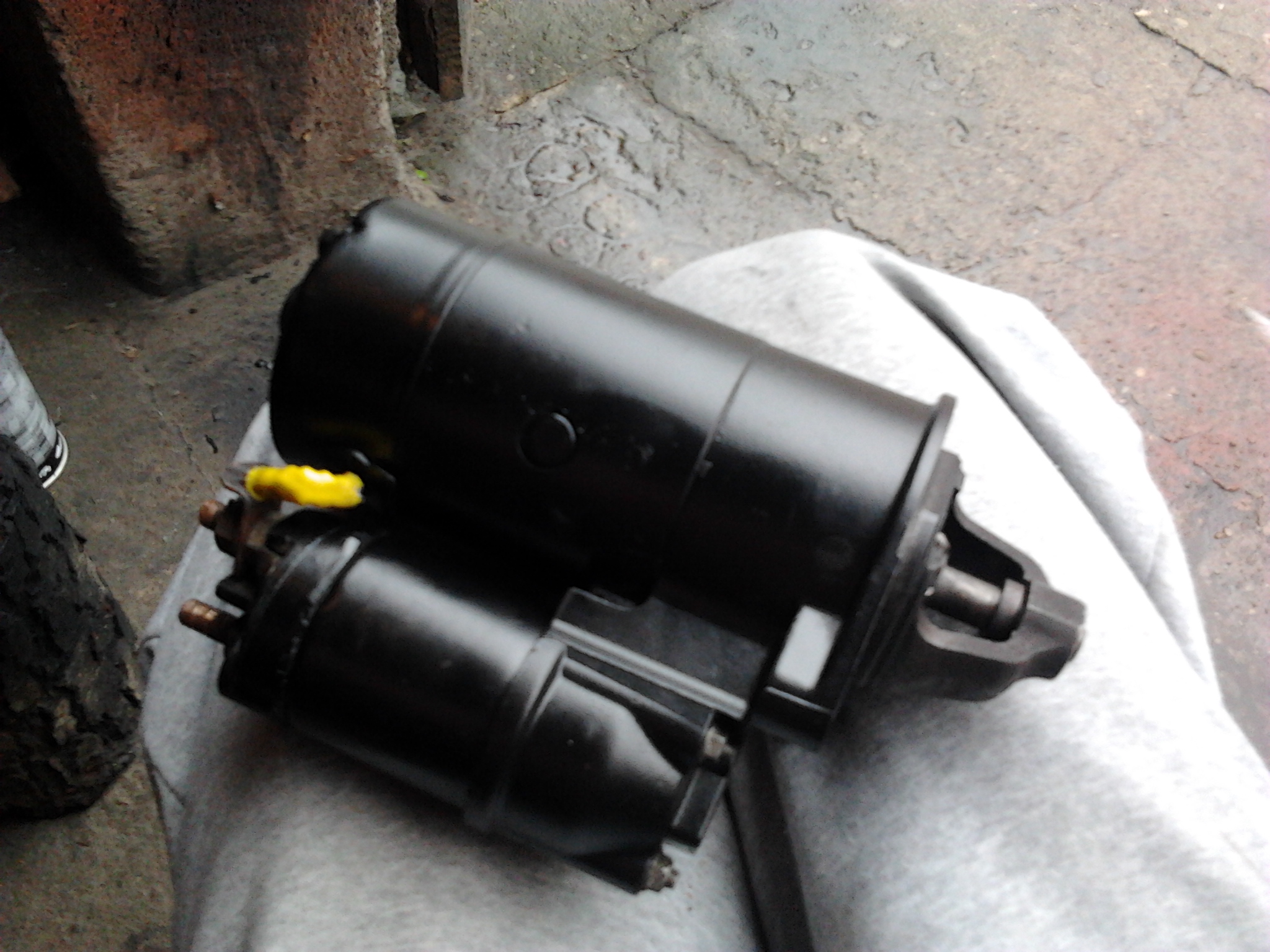

Witajcie. Zaczęły mi się problemy z rozrusznikiem. Otóż od czasu do czasu rozrusznik wogóle nie kręci. Przekręcam kluczyk a nic, żadnego cykania ani kręcenia. Kontrolki przygasają na desce.
Dzisiaj umarł na amen. Podmieniłem automat z innego rozrusznika. To samo.
Rozebrałem rozrusznik cały, wymyłem, wyczyściłem papierkiem ściernym wirnik.
Palił jak nowy. Poskładałem wszystko do kupy i wjechałem do garażu.
I znowu umarł. Kiedyś pomagało walenie młotkiem podczas kręcenia.
Teraz wogóle to nie pomaga.
Co to może być ?
Dodam że wszystkie styki są ok. Nowy kabel jest od aku do rozrusznika.

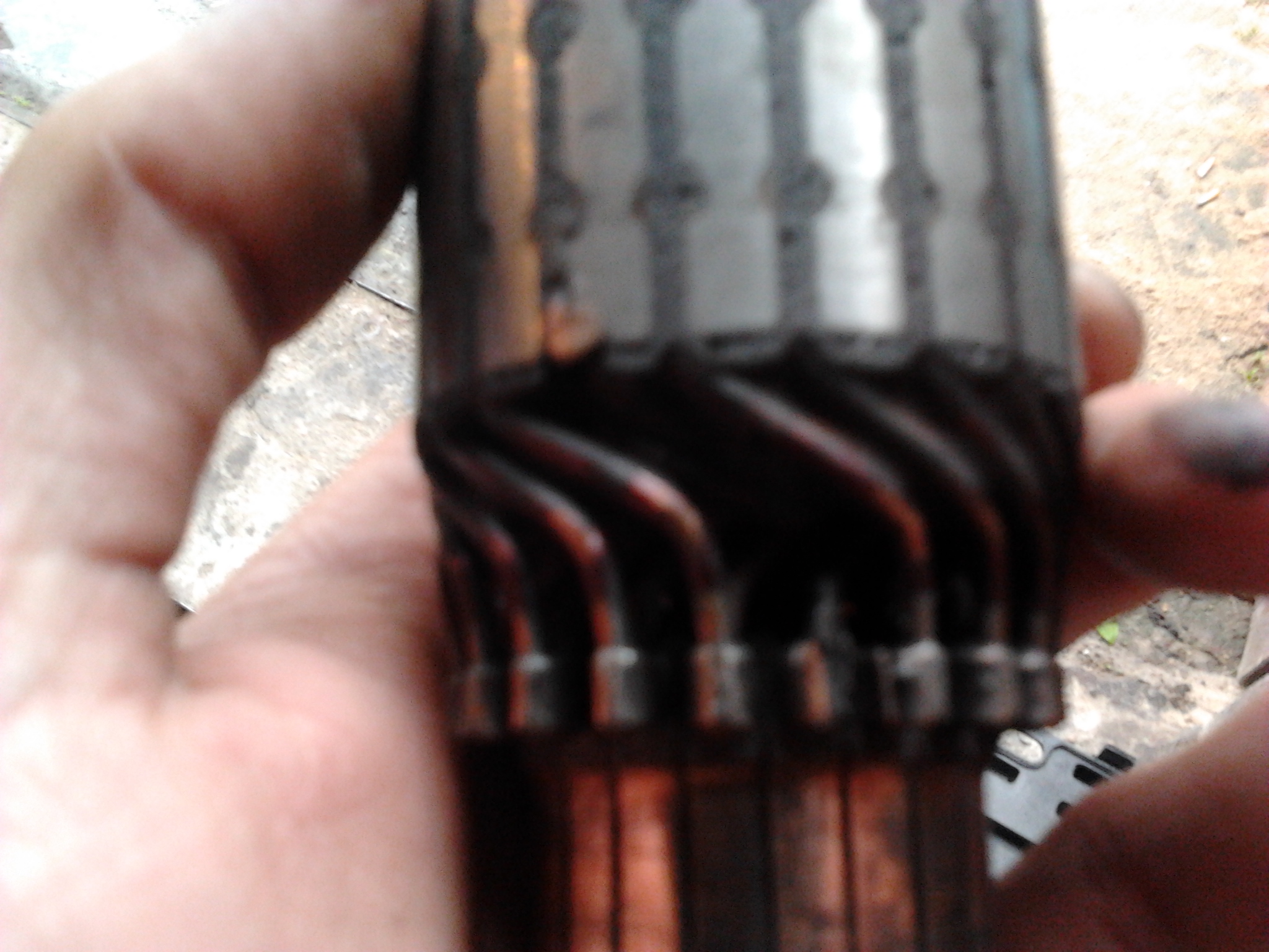

Sprawę rozwiązałem. O to winowajca:
Jeden zwój na wirniku się urwał i pozamiatane. Nie było już przepływu prądu.
Znalazłem na szczęście jeszcze jeden rozrusznik w którym był do wymiany bendiks.
Przęłożyłem bendiks. Okaząło się że środek jest w super stanie. Szczotki oraz komutator jak nowe.
Całość oszlifowałem i machnąłem w macik. Rozrusznik wygląda jak nowy i kręci jak nowy.
Dzięki wszystkim za wskazówki ale uporałem się sam z problemem ;)
