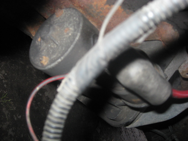

chyba zrobie fotki a wy fachowcy rzucicie , mam nadzieje wszelkie numery :)

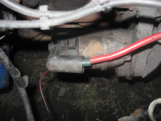

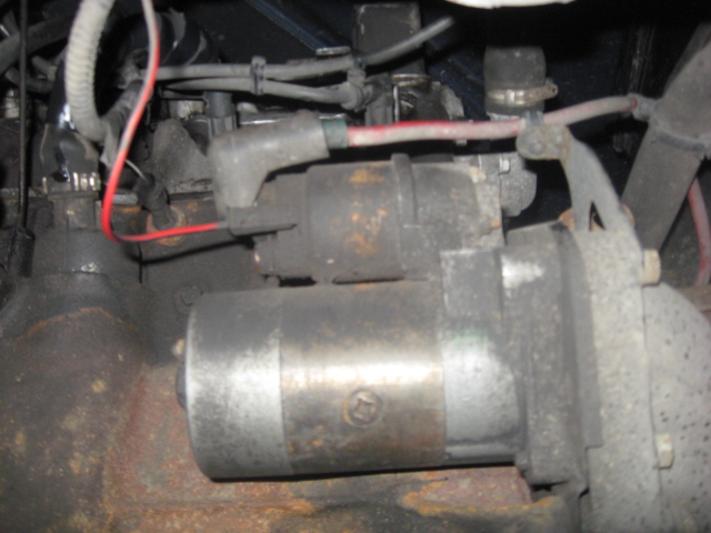

NO WIĘC WYGLĄDA TO TAK :( :
TEMPRAWG
Pomógł: 17 razy
Dołączył: 16 Lut 2005
Posty: 414
Skąd: Garwolin
Wysłany: 06-03-2009, 20:25
nie no nie jest tak zle. zazwyczaj rozruszniki sa pozalewane olejem

Wysłany: 09-03-2009, 15:22
hm, wiec co to za rozrusznik , o jaki mam pytac(model,marka)?
** Dodano: 19-03-2009, 19:10 **
ok.rozkręciłem rozrusznik i nie wiem tylko jak zdjąc bendiks ?co i jak przesmarowac a co nie oraz na co zwrócic uwage.
