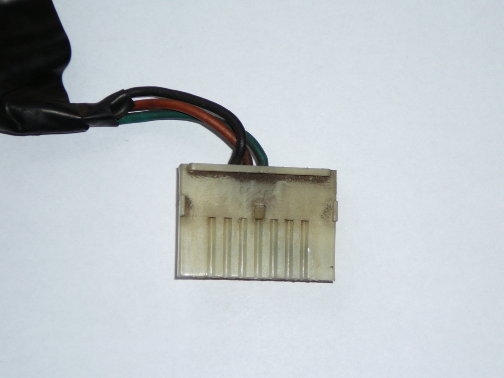

Wysłany: 18-07-2007, 11:15   Re: Tempra Digital
a z ciekawosci opisz jakie masz objawy?
masa deski to czarny kabelek, zalaczam fotke wtyczki

Co do objawów włączeniu stacyjki caladeska zapala się na 0.5s i jest ciemna , zaś wskazniki nie digital (kierunki swiatła itp) wszystko dział. A digital zaczyna działać sam albo nie działa przez 3 dni. Jedna uwaga jak już dziala i nacisnę dwa klawisze do testowania deski to wtedy tez cala gasnie . Czeski film !!
Wysłany: 18-07-2007, 12:36
artur_1972, to narazie podciagnij dodatkowa mase pod ten kabelek czarny na wtyczce, mase wez z jakiejs srubki w kabinie, jest tego pelno i zobacz czy cos ta operacja pomogla
