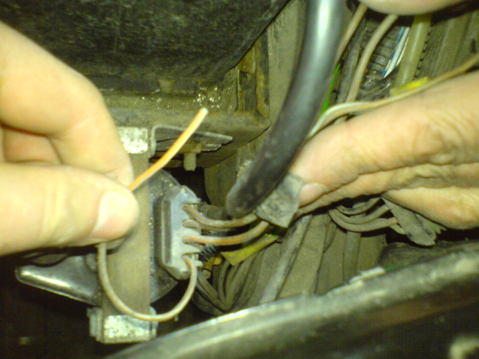

Czy ktoś wie od czego te kable???

Jak w temacie. Jestem trochę zielony więc proszę się nie gniewać :) . Ten kabel który trzymam w ręce jest odłączony a płynie w nim prąd a nie wiem czy czasem nie powinien być gdzieś podłączony lecz drugiego końca nie widać :(

Doodi, ten kabelek idacy do cewki (co widac na zdjeciu) napewno powinien byc podłączony. A gdzie idzie to moge Ci powiedziec jutro jak nikt wczesniej nie odpowie.
Wysłany: 05-04-2010, 20:18
Dla 1.6 i.e to sygnał dla obrotomierza, zaś dla 1.4 z aparatem w korpusie silnika to sygnał dla modułu odcinającego paliwo.

dzięki :) a wiecie gdzie to ma być podłączone bo ja nie zauważyłem żeby był od czegoś oderwany ale inne kable z tej wtyczki są połączone parami w taką zbitkę i tak mi się wydaje ze to może do niej???
