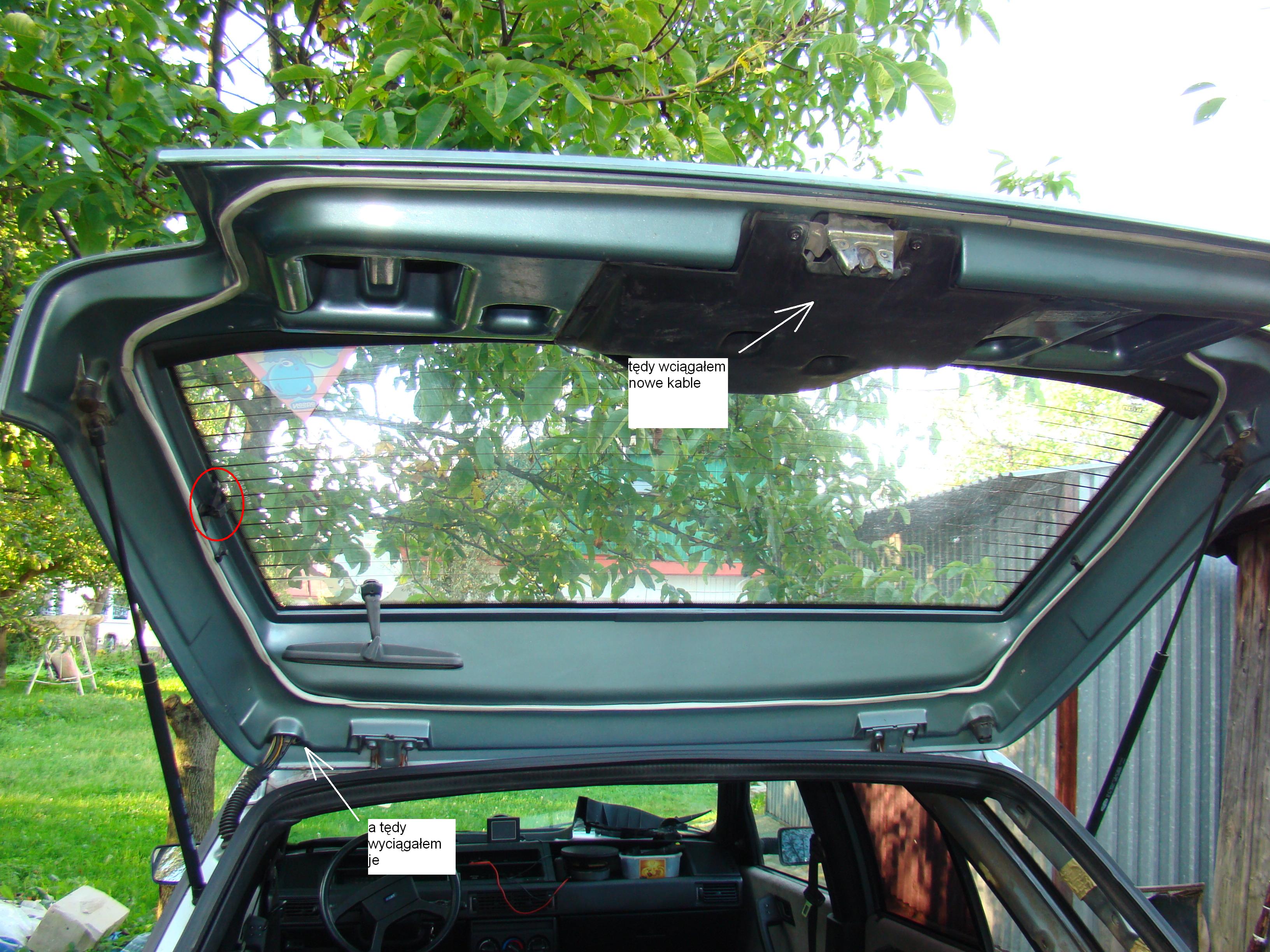

można ale nie koniecznie, wystarczą te wtyczki co odepnie w bagarzniku po lewej stronie przy lampie,a musi je wypiąć, odcina się tam całą klape, :lol:

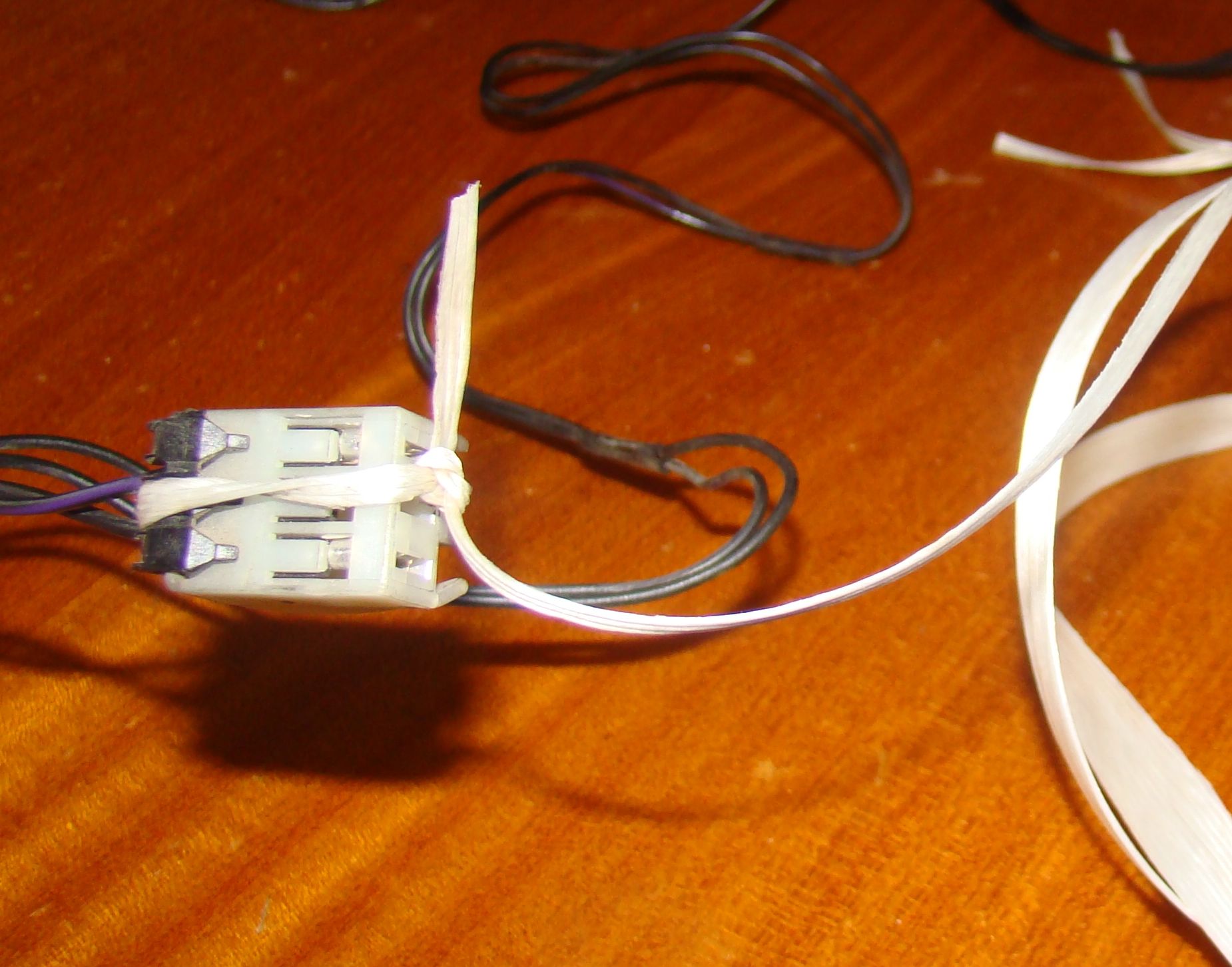

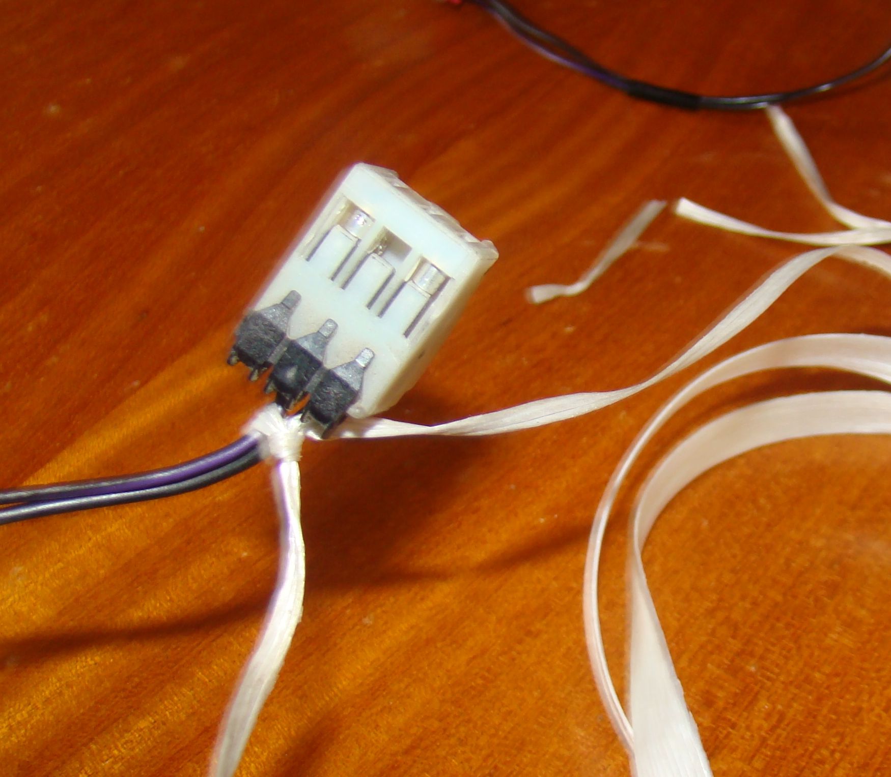

a, jak będziesz wiązał przewody do sznurków to proponuje wiązać że tak powiem za ( łeb wtyczki )
podeśle fotke
** Dodano: 29-08-2010, 18:15 **
proponuje zawiązać tak
[url]
a broń boże tak
kable wciągałem tędy;
nie zapomnij po drodze o wyciągnieciu jednej wtyczki od podgrzewania szyby, o ile pamiętam ona jest podpięta z jakąś inną.
