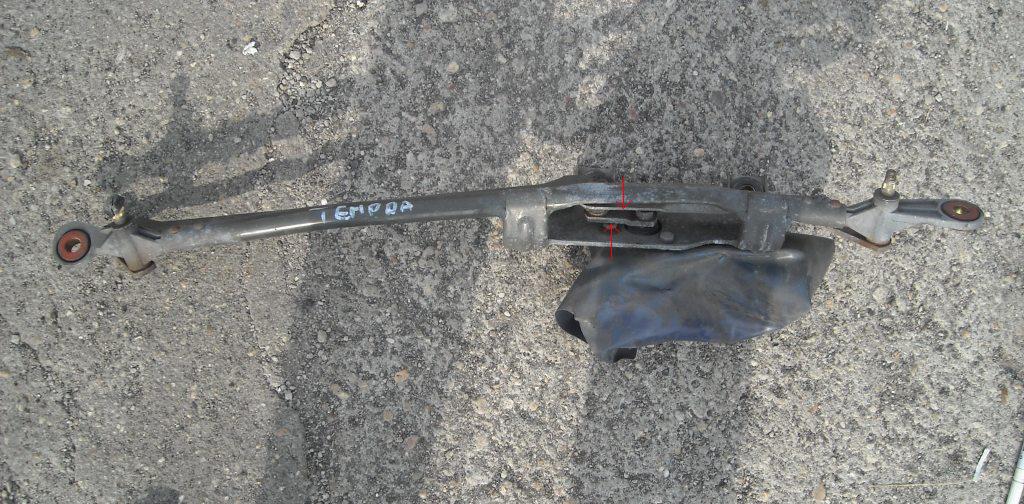

Musisz ustawić mechanizm.Niech silniczek wycieraczek się sam zatrzyma (w Twoim przypadku 15 cm przed krawędzią szyby jak pisałeś) zdejmij ramiona i wyjmij cały mechanizm.Odkręć śrubkę z ośki silniczka i zdejmij płaskownik.Ustaw go jak by to powiedzieć poziomo.Włóż,przyłap to tylko żeby nie latało i włącz.Jak dobrze to zostaw a jak źle to będziesz już wiedział w którą stronę ruszyć tym płaskownikiem.
Zaznaczyłem Ci na fotce dwa płaskowniki.Muszą być względem siebie równoległe a patrząc na nie od góry powinno być widać tylko jeden z nich.Mam nadzieje że zrozumiałeś moje wypociny hehe 8) 8) 8)
