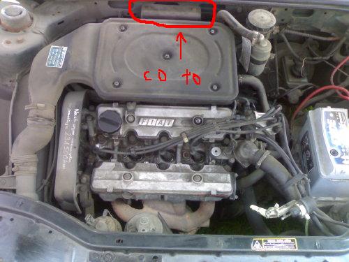

Koledzy czy ktoś mi wyjaśni co to jest i do czego to służy. Poza tym czy da sie to naprawić jak to syczy?
http://forum.tempra.org/imgshack/_f/f_0006578.jpg

Tam siedzą przekażniki pompy paliwa. Odkręć te dwie śruby i zdejmij obudowę, przy okazji zobaczysz co tam syczy

kstasieluk, chodzi Ci o ta puszkę pod szybą? Co Ci tam syczy? Tam są tylko przekaźniki i bezpieczniki. Może masz wywalony któryś z przekaźników (jeden jest od pompy paliwa, drugi - nie pamiętam) i stale hałasuje. Odkręć tą pokrywkę i sam sprawdź w czym problem.

a może warto porozglądać się za wywalonym podciśnieniem ??

Pod tym plastikiem na silniku od strony przegrody silnika masz sieć cieńkich wężyków :P poszperaj tam czy ci przypadkiem gdzieśnie spadł albo nie pękł zdejmij ten platik odpal i szukaj :P
Wysłany: 04-10-2009, 08:32
kstasieluk, nie wiem jak u Ciebie ale u mnie jest tam przepływomierz powietrza (czy cos w tym stylu) i to w jego okolicach sie rozejrzyj. Ogólnie to na 99% syczenie bedzie dochodziło z wężyków podcisnienia. Jak bedziesz miał nieszczelnosci w układzie to autko moze Ci np gasnąć na wolnych obrotach lub przy szybkim puszczeniu gazu.

Takie sceny też mam na zimnym silniku a poza tym to dość czesto nie mogę go rano uruchomić muszę na pych a jak jest ciepły to sam pali i nie wiem co mu jest. A w sumie zima juz blisko,
Wysłany: 04-10-2009, 08:50
kstasieluk, no to odkrec ta osłonke i posłuchaj skąd dokładnie syczy - moze to byc to.

sprawdze a co jest powodem zaniku odpalania na zimnym silniku
Wysłany: 04-10-2009, 08:57
kstasieluk, powodów moze byc wiele: czujnik temperatury, czujnik położenia przepustnicy itp sam miałem problemy z odpalaniem ale samoczynnie zanikło...

Już wiem co było nie tak spalony palec rozdzielacza, kopułka i regulator napięcia. Dzieki za pomoc jest super.
