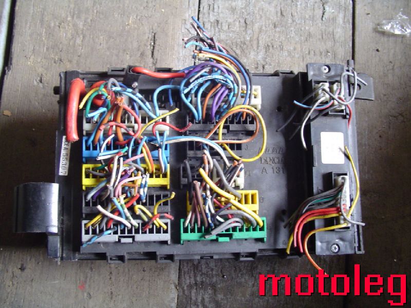

Witam, mam pytanie do osób które zmieniały już w tipo skrzynkę bezpieczników z małej na dużą - czy zamiana polega na zasadzie "plug&play" (a raczej plug&drive)? Czy trzeba jakieś wtyczki przerabiać? Pytam, bo nie mogę sobie pozwolić na to, że rozbebeszę instalację, a potem przez tydzień będę to składał. Konkretnie chcę, aby 'check' na desce ożył. Pozdrawiam.

Powinny wtyczki pasować, tylko z podłączeniem Electronick check możesz mieć troche więciej "jazdy" ;)
Opiotr właśnie niedawno skończył taką przeróbkę -> jego profil Opiotr
http://forum.tempra.org/t...heck-vt9457.htm jego temat.
Poszukaj na forum. Z tego co wiem, wszystko powinno być ok. Poprostu te "większe" skrzynki mają więciej wyjść i układów.

Zmieniałem skrzynke bezpieczników u siebie i podłaczałem elektronic check i wszystko mi działa, jezeli chodzi o skrzynki bezpieczników to na 99% pasuja ( ja montowałem A131) a co z tym 1% kostki pasuja oprócz jednej Prwdopodobnie to kostka E dokładnie juz nie pamietam w dużej skrzynce ta kostka jest wieksza ale wystarczy wziąć kostke i spiłować na niej wystajace odlewy mozna zostawić pierwszy ponizej daje zdjecie wziete z allegro, patrzac na zdjęcie jest to zielona kostka na samym dole i trzeba spiłować nadlewy patrząc na zdjecie te od prawej strony i wtedy kostka wchodzi i mamy po problemie pozostaje tylko podłaczyc diody od otwartych drzwi najlepiej za pomoca diód prostowniczych aby po otwarciu jednych drzwi i zapaleniu swiatła wewn. nie zapalały się nam wszystkie kontrolki.
i wszystko działa troche namieszalem ale mysle ze jest to zrozumiałe
Aha jeszcze jedno co potrzeba najlepiej cały przewód od skrzynki elektronic check do licznika kostki 11 pinowe oraz kostki które przychodza takze do elektronic check 4 i 5 pinowa i w kostce 5 pinowej czarny przewód masa a niebiesko-czerwony podłaczamy do skrzynki do kostki i tu problem bo musze wziąć i spojrzeć u siebie bo juz nie pamietam zamieszcze później

opiotr, dzięki wielkie za odzew. A takie pytanko? Skąd to wiadomo jaki to rodzaj skrzynki? A teraz czas włączyć drukarkę, wydrukować Twój post i do garażu... Jeszcze raz DZIĘKUJĘ!!! Pozdro!!

Są 3 rodzaje. Krótkie, długie te z modułem el. check. Ta długa, bez el. check identycznie wygląda jak ta z el. check, tyle tylko, że nie ma dodatkowych wyjść.

Sprawdziłem i jeżeli chodzi o przewód niebiesko-czerwony z elektronic check podłączamy go do skrzynki bezpieczników do kostki B przewód numer 8 także koloru niebiesko-czerwonego. Zyczę udanech modyfikacji i sukcesów
Pozdrawiam w razie pytań pisz.
** Dodano: 05-12-2007, 23:05 **
a jeszcze jedno jezeli chodzi o kontrolki sprawności świateł STOP na elektronic check są dwie kontrolki musisz mieć czujnik swiatła stop trzy stykowy jezeli masz taki oryginalnie z instalacja trzy stykowa to po problemie lecz jezeli masz tylko dwustykowy to musisz zakupic taki czujnik trzy stykowy, poprowadzić dodatkowy kabel od trzeciego styku na czujniku do skrzynki bezpieczników do kostki nr H wtyk nr 12 bedzie tam wolne pole czyli na kbel zakładaszkońcówkę samiczke i wkładasz to wtyczki tak samo na czujniku i juz masz po problemie

miszko, dziękuję za szybkie wyjaśnienie.
opiotr, jeszcze raz Ci wielkie dziękuję. Akurat taki czujnik 3-stykowy leży w garażu i się kurzy.
Ah, jak miło że wreszcie ożyją kontrolki na checku :yahoo:
Dziękuję chłopaki za pomoc :uklony:
Piwko na ogólnopolskim zlocie macie murowane :kawka:
** Dodano: 07-12-2007, 23:53 **
No i już wszystko podłączone. Robiłem wszystko tak jak kolega opiotr napisał. W sumie prosta robota. DZIĘKUJĘ BARDZO ZA POMOC!!
