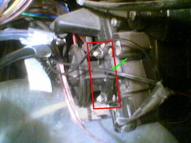

Witam. Podczas jazdy chciałem sprawdzić, czy radiator w radiu nie przegrzewa się i poczułem, że mam mokrą rękę. Mokrą i klejącą ;D po dojechaniu do domu podłożyłem biała kartkę i okazało się, że płyn jest zielony, czyli pada na płyn z chłodnicy. rozebrałem środkowy panel i dostałem się do miejsca, gdzie gumowy wąż jest nasadzony na plastikową rurkę, która wchodzi do nagrzewnicy. Zlokalizowałem, że płyn leci z połączenia tej plastikowej okrągłej końcówki i wejścia do nagrzewnicy. Uszczelka nie trzyma bo widzę, gdzie wyłazi, jest gumowa, a dokręcenie nic nie dało . Jak ta uszczelka się nazywa i czy w ogóle to dostanę? Jeżeli już dostanę, to jak ją założyć? wylać cały płyn z chłodnicy? Czy jakoś na mokro?

Jest to zwykły oring.Najlepiej go wyjmij i skocz do jakiegoś sklepu z częściami a na pewno go dostaniesz.A dokręcanie tylko pogarsza sprawę ponieważ zaworek jest plastikowy i podczas dokręcania wygina się jeszcze bardziej.A płynu nie trzeba spuszczać,tylko zakręć ogrzewanie i podłóż jakąś szmatę bo troszkę się wyleje.

Dzięki Zielony :) Już po sprawie, ale w jednym nie miałeś racji.

w żadnym nie mieli :lol: więc zrobiłem z kawałka rowerowej dętki. rozgrzałem silnik puściłem płyn i nic nie kapie nie przecieka, a ciepełko leci :)

Kurcze mrk69, ja podskoczyłem do sklepu o nazwie URSUS i od ręki go dostałem.Ale tak to bywa.Ważne że działa. ;D
