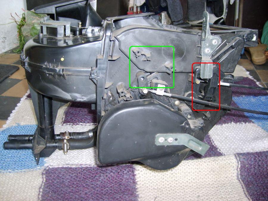

Keray69, jeżeli nie można kierować nawiewem to jest problem z silniczkiem który się tym zajmuje.Znajduje się on po stronie kierowcy za centralką AHS.Trzeba zanurkować pod kierownicę i odkręcić parę plastików.Zobaczysz dwa silniczki.Jeden bliżej pedałów i przy wężach gumowych który zamyka i otwiera ogrzewanie a drugi będzie bliżej panelu AHS.To jego trzeba rozebrać,ewentualnie sprawdzić poprawność połączenia przewodów.
Co do pykania za schowkiem po każdym włączeniu zapłonu to masz uszkodzony silniczek który otwiera lub zamyka wlot powietrza z zewnątrz.Ta usterka jest akurat normą i polecam Ci go odpiąć w takiej pozycji aby wlatywało powietrze z zewnątrz.
No i co do powracających 24 stopni po każdym wyłączeniu zapłonu to wygląda na to że nie masz podtrzymania na zasilaniu i po wyłączeniu zapłonu odcinasz całkiem prąd od centralki i gubi ona wszystkie ustawienia.Jak wyjmę u siebie akumulator lub go odepnę to też zawsze po włączeniu mam 24 stopnie.
Musisz wyjąć panel i sprawdzić wszystkie kable.Może któraś wtyka się wypięła i dlatego są te problemy.
EDIT:zaznaczyłem na czerwono w którym miejscu jest silniczek od kierunku nawiewu a na zielono silniczek od przełączania ciepło-zimno.Niestety ale jest to (FOTO) nawiew z regulacją manualną.
