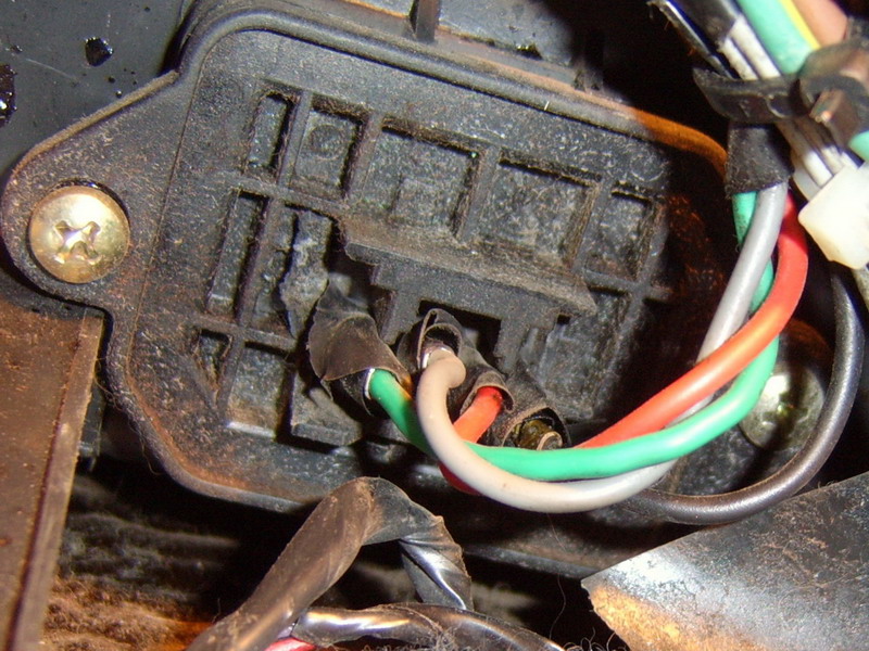

Witam jak w temacie. Problem polega na tym ze wcale nie mam ogrzewania ani zimnego ani ciepłego :( podczas jazdy cos tam leci z otworów ale zapewne to z komory silnika
a dmuchawa wcale nie chodzi. czasami jak przejade po jakichs dolkach to sie zalaczyi wszystko dziala jak nalezy a kiedy wsiadam do samochodu nastepnego dnia to juz nie działa. dmuchawa sprawna bo sprawdzalem. problemem moze byc rezystor bo bezpiecznik tez sprawny. Prosze o pomoc czy da sie to jakos na krótko podlaczyc omijajac rezystor?? A mój samochód to Tipo 1.4 DGT.

czeslaw166, sprawa jest taka że najczesciej pada opornik dmuchawy znajduje sie on dokładnie pod schowkiem przed pasażerem. Ale na czwartym biegu powinno isc. A tak to wygląda patrząc pod schowek.
Dodatkowo posprawdzaj styki i kostke znajdującą sie pod pokretłem od regulacji predkości nadmuchu.

czeslaw166, jesli nie chodzi ci na IV biegu to nie rezystor bedzie winowajca. Sprawdz kostki przy rezystorze i obadaj wszystkie kable biegnace od sterowania pokretlem do dmuchawy. Gdzies masz luzy i to one powoduja, ze czasem ci sie zalaczy.
