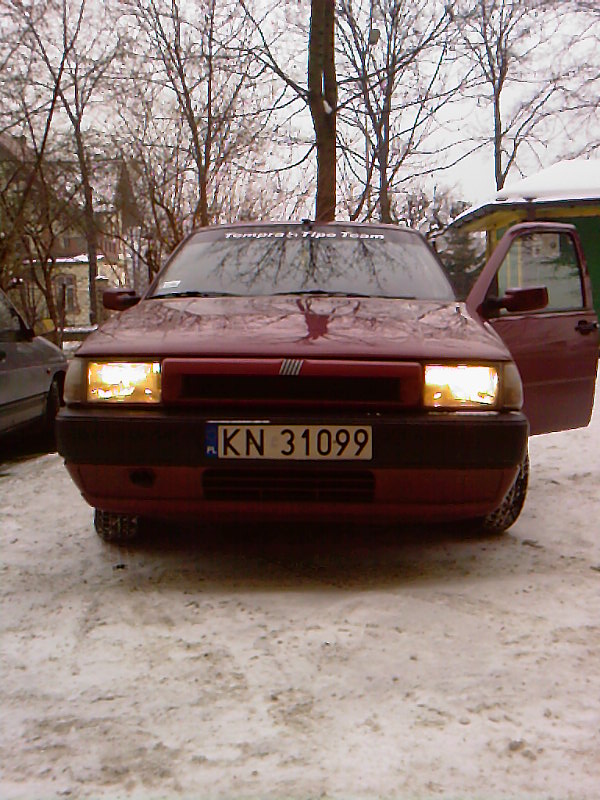

Panowie, wydaje mi sie ze moje przednie swiatla sa za zolte oraz za slabe, a zreszta sami ocencie po zdjeciu, jesli tak to czy bawic sie w nowe lampy czy tez moze w mocniejsze zarowki? pozmozcie ;)

krzychTIPOspeed, ale co mamy z tego zdjęcia ocenić? Bo jeśli to czy dobrze świecą, to proszę nie rozśmieszaj mnie :badgrin:
Powiemy Ci że jest ok, a w nocy się okaże, że nic nie widać :doubt:
To Ty tym autem jeździsz i widzisz chyba czy coś widzisz w nocy czy nic nie widzisz :lol:
Co do mocniejszych żarówek to było już wiele razy o tym mówione na forum więc sobie poczytaj, moim zdaniem jeśli chcesz już mieć 100% pewność, że trzeba założyć nowe reflektory to wsadź sobie 100W żarówki a za 2-3 miechy zbieraj na nowe lampy :lalala:

To nie miało być wcale śmieszne :roll:
Po prostu, wg mnie na podstawie zdjęcia ciężko cokolwiek ocenić. Moim zdaniem na przykład jest w miarę ok, bo nie świeci to tak jak to nieraz widać na drodze, że mijania ledwo się żarzy i świeci słabiej jak postojówka. Ale ktoś inny zaraz powie, że jest już do kitu i co :?:
Jakbyś zrobił zdjęcie w nocy oświetlenia drogi to może by coś z tego było, ale pewnie też nie, bo aparat zawsze będzie "podkręcał" miejsca gdzie jest więcej światła, więc też nie będzie to miarodajne :doubt:
Skoro piszesz, że
krzychTIPOspeed napisał/a:
a mi sie wydaje ze to za slabo swieci :(
to zacznij od sprawdzenia instalacji (kostki przy lampach czy już nie "okopcone"), żarówki jakieś leciwe, czy wymieniałeś niedawno, bo stara, żarówka zawsze będzie świecić słabiej. Lustra w lampach jeśli są już poważnie zniszczone to też będzie widać "gołym okiem".
A co do tych 100W żarówek to chodziło mi o to, że zakładając takie szybciej sobie zniszczysz lampy, bo skoro instalacja jest przewidziana na żarówki 55W to raz, że kostki szybciej się spalą, a dwa że taka mocna żarówka będzie dawać jeszcze więcej ciepła w kloszu co na pewno nie jest bez znaczenia dla odbłyśników, które mogą po prostu tego nie wytrzymać :doubt:
Ale to jest moje zdanie inni nie muszą się z nim zgadzać :lalala:

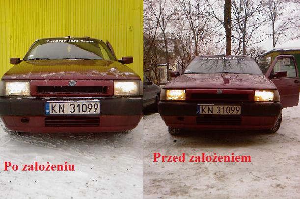

Założylem te co mowilem i jest totalna roznica a zwlaszcza w nocy :D

Luczu, jest jest :D zreszta na fotkach widac :P Mam nadzieje ze to dlugo bedzie dzialac :D

Panowie powiem tak tez kiedys mialem słabe swiatla i przyczyna było to ze masa byla słaba, wystarczylo ze poprawilem mase i jak talala ;) krzychTIPOspeed na fotce widac roznice, ale tez wydaje sie ze masz zabrudzone wewnatrz szkła, mozesz je przemyc, tylko moze byc trudno do nich sie dostac bo pozniej pasowalo by polozyc je na nowym silikonie, uszczelce.
Jesli odblaski sie wypalily to dobrze zrobiles zmieniajc zarowki bo bezpieczenstwo przedewszystkim. Co do żarówek to są roze co daja 50 % wiecej swiatla itd są nawet 100 % wiecej z tego co wiem i efekt jest:)
