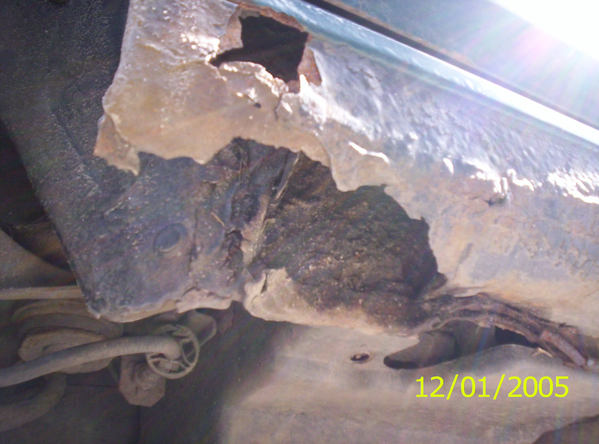

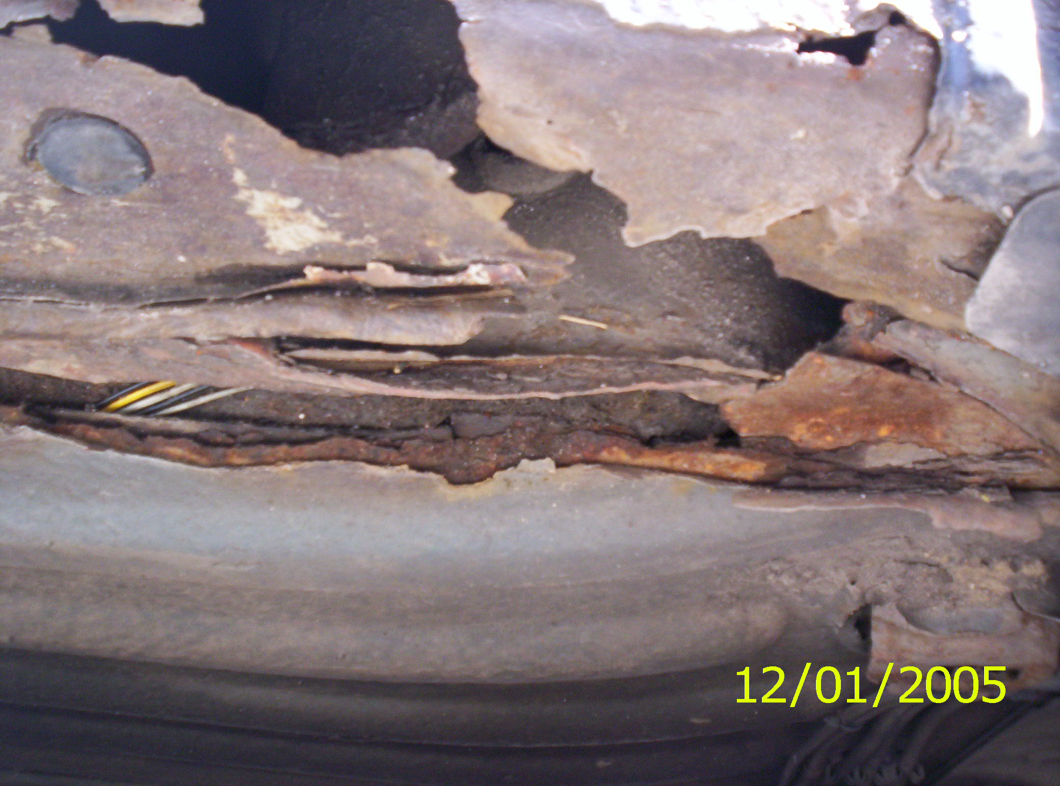

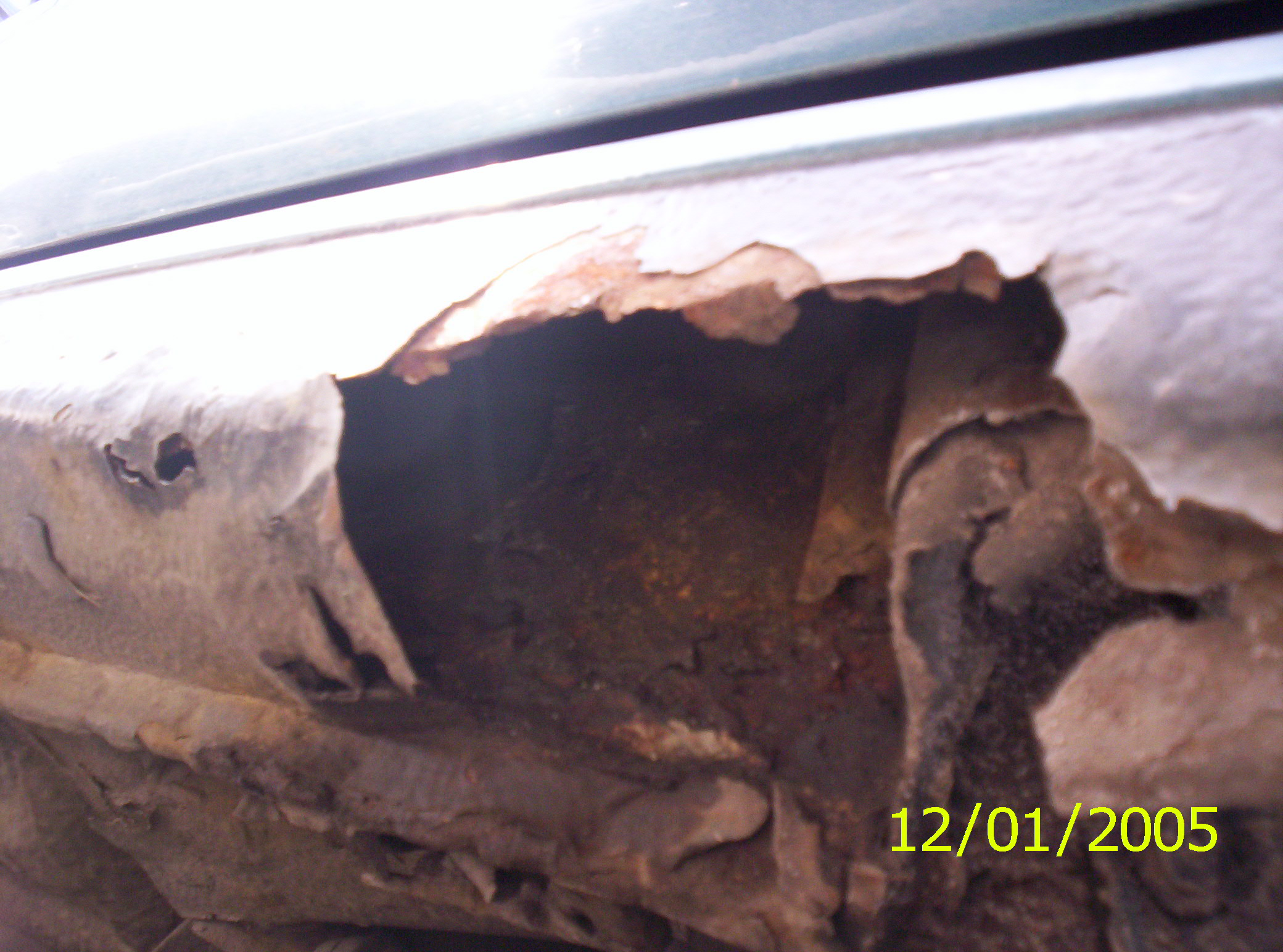

to są najwieksze ubytki w podwoziu i progach

pabloTIPO1.4, masz jeszcze gorzej niż ja!! Agonia progów i podłogi. Szczerze? Ja bym się nie bawił w łatanie, bo to nie jest "dziurka" tylko "dziursko" i nawet nie ma tam się do czego wspawać pewnie ;) U mnie jest podobnie i będe wymieniał progi w całości.

Dokładnie. U mnie jest podobnie i też nie będę się bawił w łatki, tylko wymiana w całości. Podłoga nity, progi spawanie, co jest oczywiste...
Chyba nawet łatwiej wymienić całe progi, niż się bawić w łatanie.

2mm to już nie cienka blacha :lalala: Oryginalnie fabryczne blach mają grubość 0,8mm można śmiało użyć blachy 1mm lub 0,75mm. Co do ocynku, to tak źle się spawa o czym się przekonaliśmy z wujkiem Kajlon'em mimo że darliśmy krawędzie do spawania ( temat tu: http://forum.tempra.org/t...ghlight=#257196 ). Co do łatania dziur w podłodze to jestem zdania że jak robić to porządnie. Nie wielką dziurkę możesz zrobić na żywicy i włóknach szklanych, ale większe polecałbym już spawać i dobrze zabezpieczyć. Progi wymienia się raczej jako całość nie opłaca się punktowo spawać, a już tym bardziej nie polecam nitować progów bo nic z tego dobrego nie będzie. Nitowanie płatów blachy do podłogi to też nie za mądre rozwiazanie tym bardziej że osłabiasz podwozie a sama podłoga pracuje i takie cudo za długo nie zda egzaminu. Znam pewnego unacza co ma tak pół podłogi zrobione :D auto jest już krzywe jak banan tylko patrzeć jak się złamie. Do tego wiecznie stoi w nim woda przez taką prowizorkę, choć blachy były zakładane na sylikonie.

W przypadku czegoś takiego występuje reakcja łańcuchowa i jak masz dziury po obu stronach progów to bądź pewien że na całości są już zgnite i jedynie baranek je maskuje ;) W czasie jazdy całe błoto i woda trafia właśnie do wnętrza progów- pewnie masz tam ładne bagienko ;)
Podobnie będzie z podłogą. Ściągnij wykładzine i zobacz. Gwarantuje ze co najmniej 50% będziesz miał do wycięcia a wszystko będzie pod nią wilgotne jak nie zgnojone wręcz. Takie zaspawanie tylko na chwilę polepszy wygląd i nic poza tym :) Oczywiście zakładając że uda Ci się wspawać, bo według mnie sam wygląd wskazuje na niepowodzenie ;)

pabloTIPO1.4, kurde dopiero teraz zobaczyłem fotki :doubt: tego nie ma co nawet łatać od razu nowe progi, albo olej i poczekaj aż się auto złamie i zezłomuj :lalala:
D@wIdS, ci dobrze pisze reszta progów trzyma się pewnie na baranku a w środku błoto i syf. Za późno się za to zabrałeś :(

pabloTIPO1.4, Chryste Panie :sciana: A ja myślałem że moje progi są złe a lekko je je a tu masakra. Wymiana progów i gruntowna robota podłogi, o ile ma wartość sentymentalną. Jeśli nie to niestety kasacja i kupić nowe Tipo :)

W takiej agonii użyłbym pianki montażowej do progów, a do podłogi matę z włókna szklanego, lać się nie będzie i wyglądać będzie. Jeśli musisz to tak rób, ale najodpowiedniejszym krokiem byłaby wycieczka na złom.
