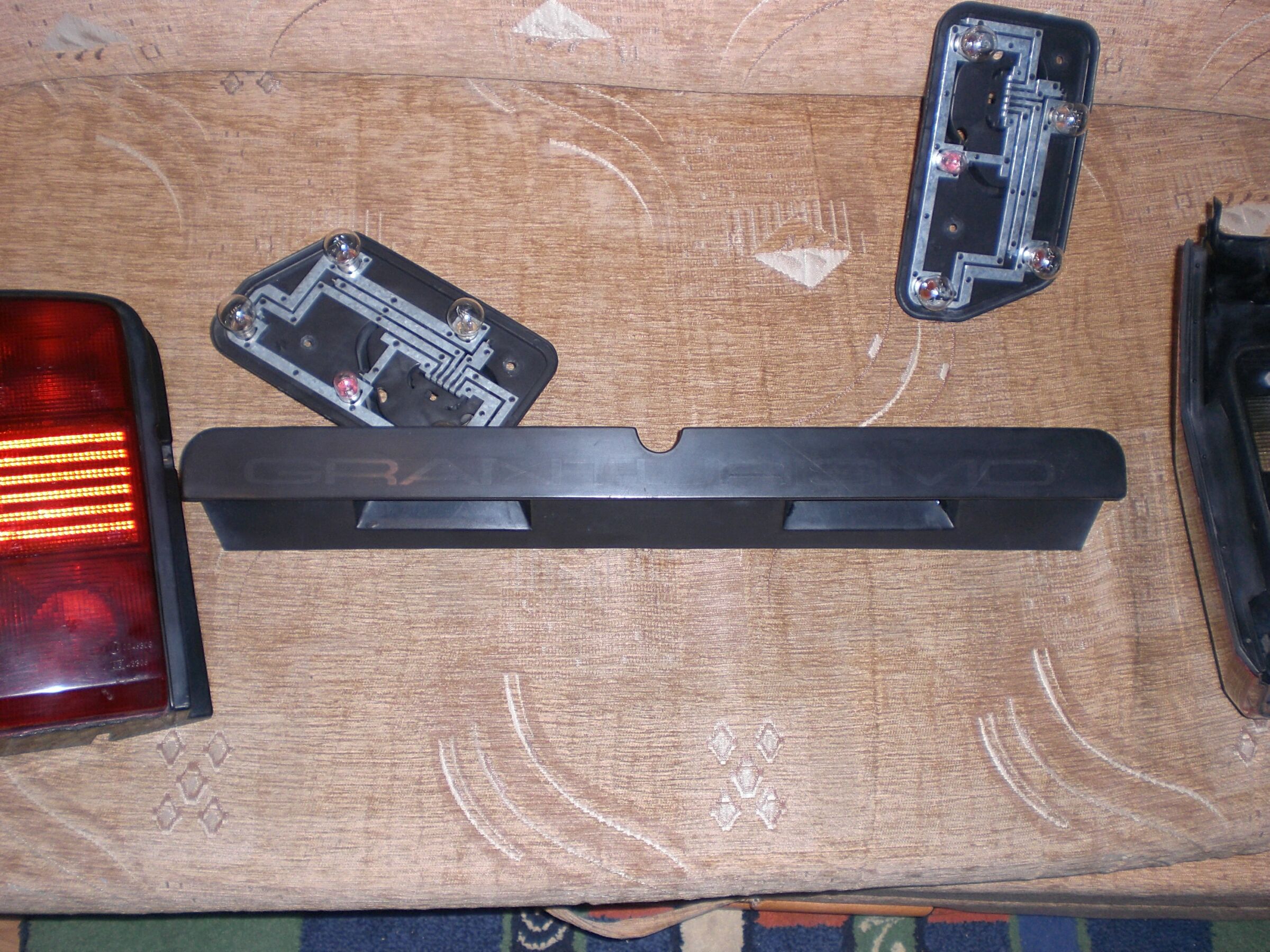

panowie mam dość nie typowy problem :)
mianowicie czym usunąć napis "granturismo" z tylnej listwy ?
próbowałem benzyną i nic, ryzykując zniszczeniem listwy próbowałem nawet alkoholem izopropylowym i też nie dało efektu :/
ewentualnie czym to pomalować żeby wyglądało sensownie ?
Fiat Tipo 2.0 8V
Wysłany: 16-11-2008, 00:18
Użyj delikatnej pasty polerskiej, lub zmatowij papierem 800-1000 i przemaluj czarnym półmatem z puszki i będzie wyglądała jak nowa.
Wysłany: 16-11-2008, 02:42
nitro lub aceton.
Wysłany: 16-11-2008, 08:55
Tempo powinno pomóc, Przepolerowac i bedzie ok ale wczesniej tak jak kolega pisze - papierek 1000.
