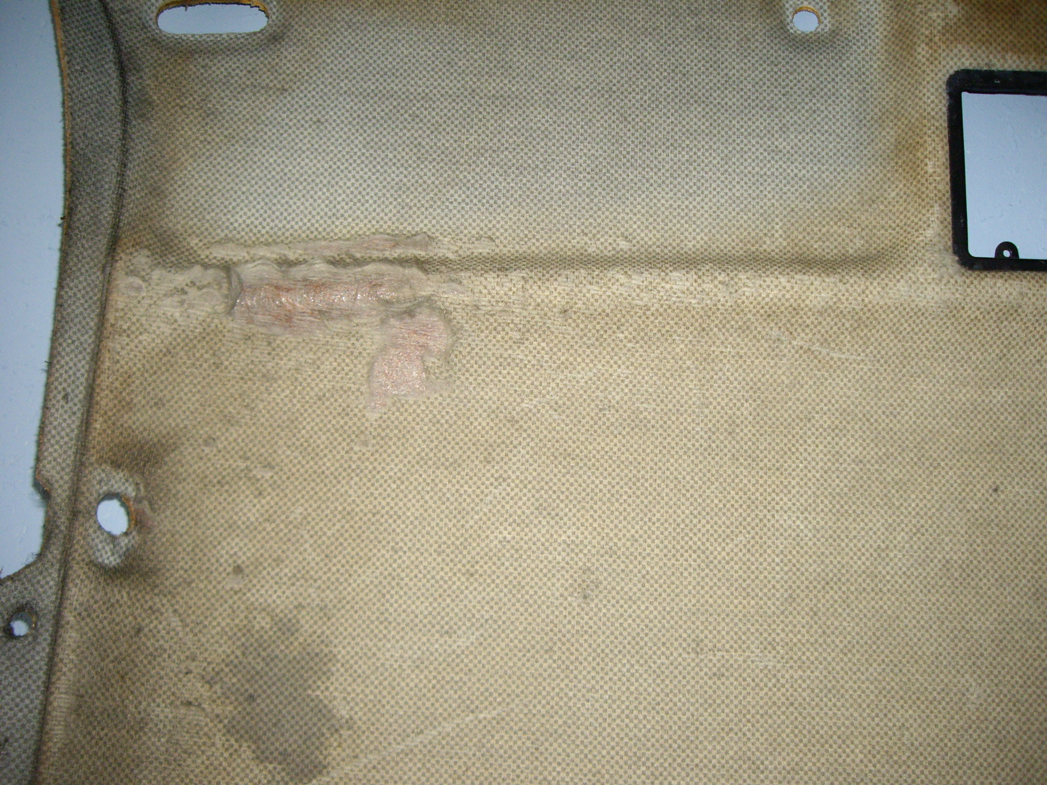

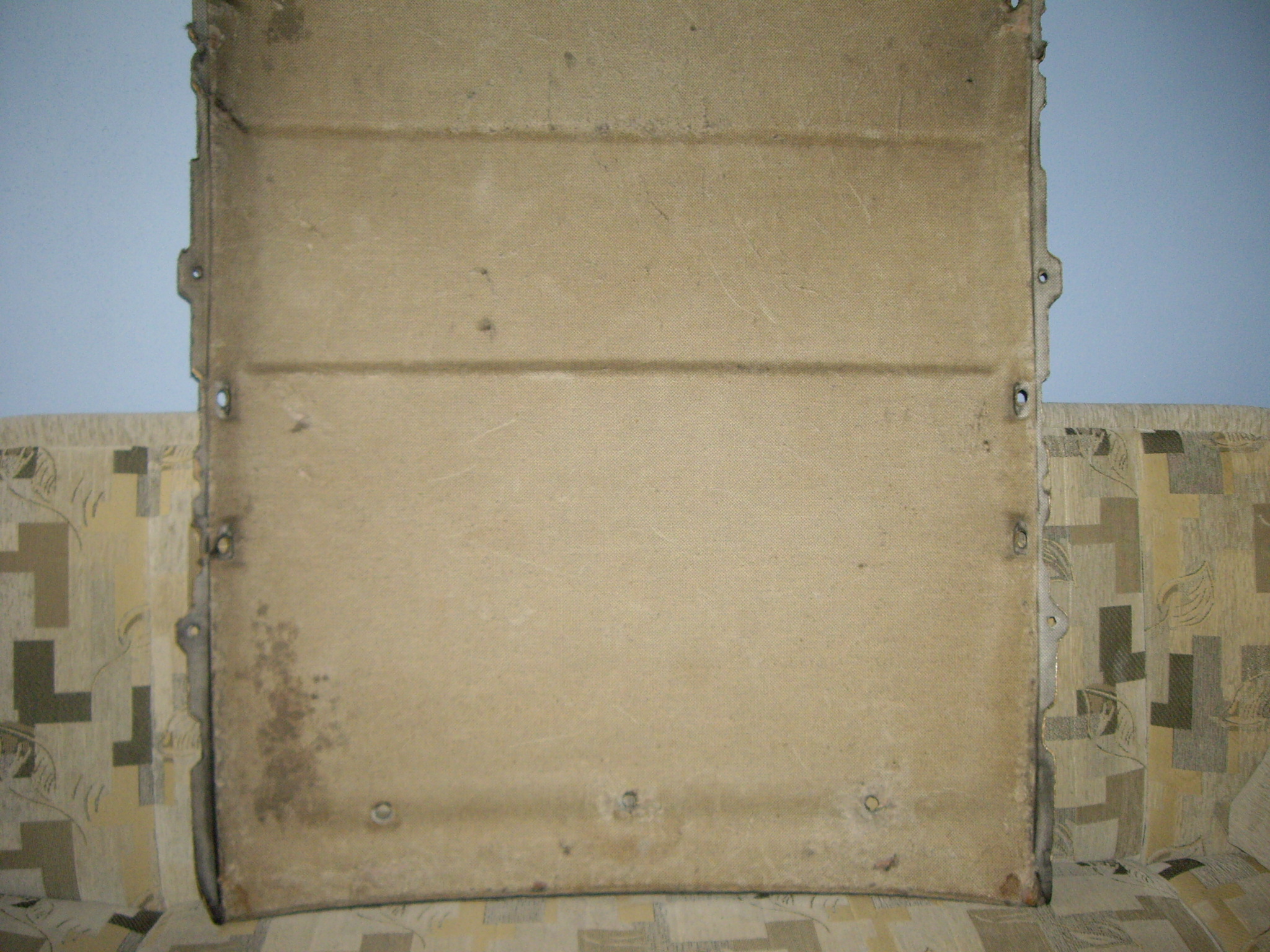

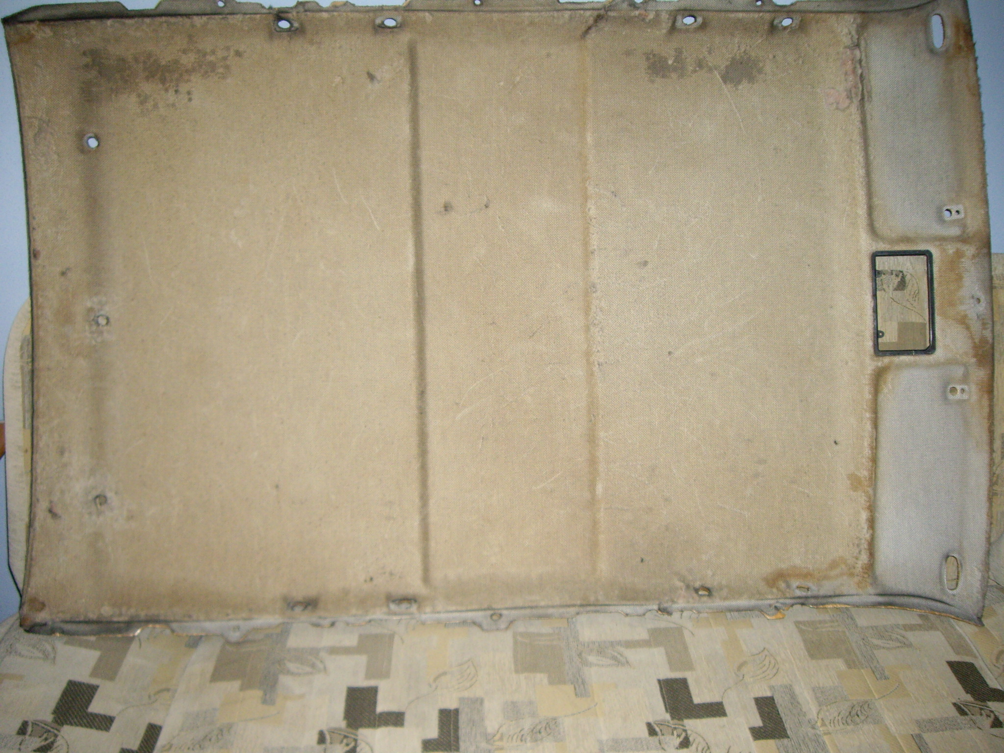

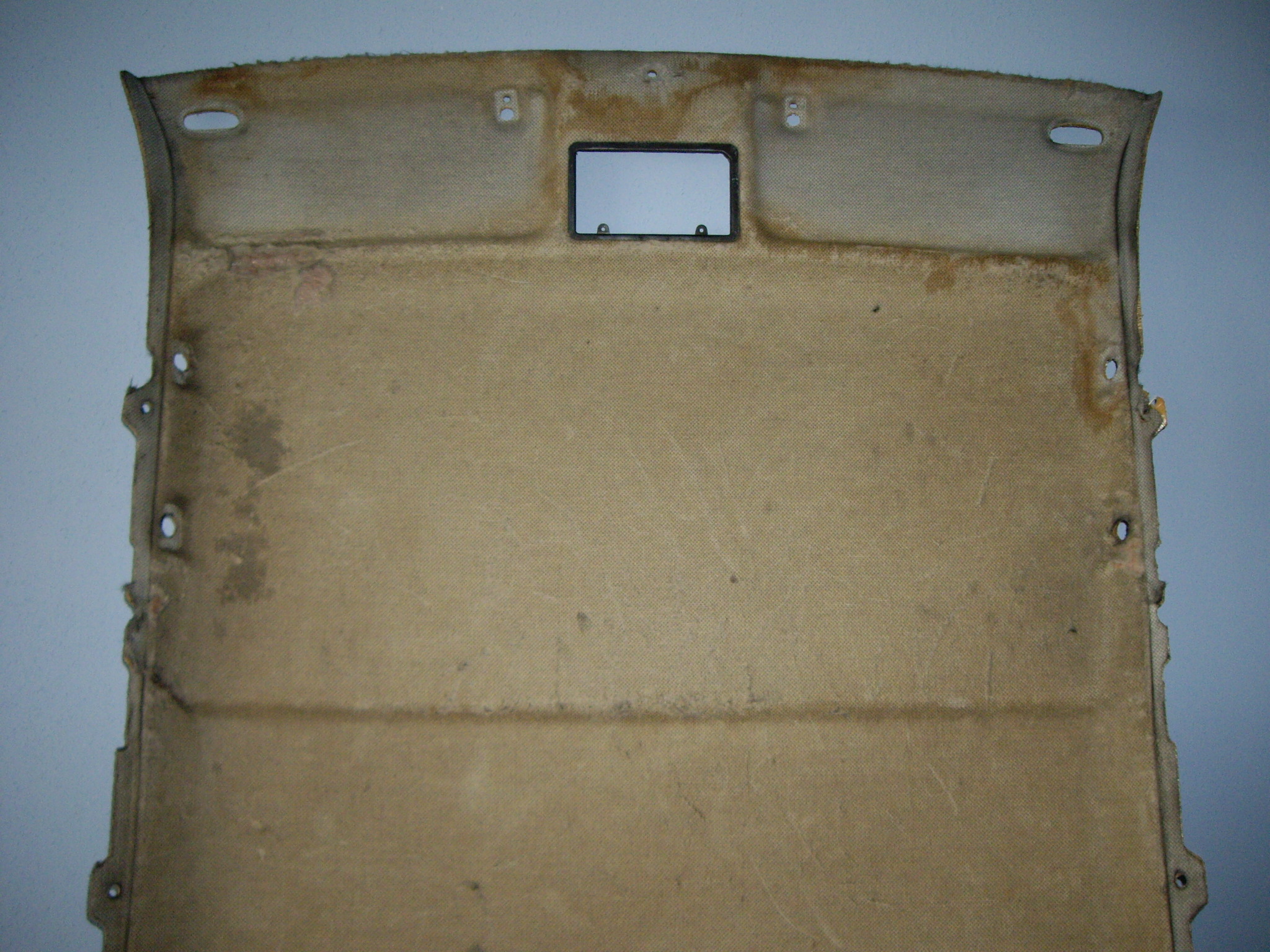

Witam.
Otóż dzisiaj w końcu zabrałem się na serio za odnowienie podsufitki, która już była w takim stanie, że wstyd było kogokolwiek przewozić bo ciągle słyszałem jakieś komentarze na jej temat.
W efekcie czego po dwóch godzinach nierównej walki udało mi sie ją zdemontować. Okazało się ze jej brak nawet korzystniej wpłynął na wygląd wewnętrzny mojego autka.
Pod spodem kilka fotek tego brzydactwa, które mam nadzieję wspólnymi siłami doprowadzić do stanu idealnego.
Opisu demontażu nie będę zamieszczał bo chyba każdy da sobie radę we własnym zakresie. Jedynie to co może się przydać to to że nic na siłę.
W tym temacie mam zamiar krok po kroku opisywać i fotografować postęp prac nad podsufitką na pewno przyda się to kiedyś innym forumowiczom. Ze względu na robotę i inne obowiązki postępy w pracy mogą posuwać się powoli.
Proszę osoby, które mają jakiekolwiek doświadczenie w tym temacie oraz osoby mające jakieś ciekawe pomysły o udzielanie się w tym temacie.

Proponuje ją umyć np. domestosem lub innym środkiem który ma dużo chloru. Widać, że chyba woda Ci weszła, bo takie dziwne "zacieki" masz.
Umyj tym "domestosem", aby pozbyć się jakiś ewentualnych grzybków. Chlor też wybieli materiał. Po tym dobrze ją wysusz. Wystaw na słoneczko lub gdzieś do szklarni.
A co do materiału to chcesz sam robić czy komuś dać? Może idz do tapicera to Ci coś poleci lub... udaj się do jakiegoś centrum budowlanego i wykończeniowego. Na działach z dywanami, obiciami i wykładzinami napewno coś znajdziesz ciekawego.

grabarz, dziury widać dokładnie na zdjęciu nr 4.

grabarz, dziurę w sensie dziurę w materiale nie na wylot.

Jeśli chodzi o domestos i vanish to chodziło o UMYCIE i ewentualnie wybielenie tego. Widać tam zacieki jak byk, więc warto byłoby to wymyć, żeby jakieś drobnoustroje tam nie grasowały, a tym bardziej jakieś grzybki.
Co do centrum i ... persa ;) Rozbawiłeś mnie. Idz wpierw i zobacz co jest, może się znajdzie jakiś ciekawy materiał nadający się na obicie, obszycie.

gepard, spokojniej,no cóż podsuffitka to nie jest rzecz niezbędna.Jakośprzeżyjesz,
Ale poważnie -jeżeli chodzi o obicie nowym materiałem.No to mały jednak kłpot,bo podsufitka nie jest równa.Masz czy nie masz szyberdach,w podsufitce jest wgłębienie na mechanizm.Więc materiał musiał by spełniać podstawowy warunek-być elastczny.Czyli musisz szukać coś z syntetyków i to raczej cieńkich.Więc "pers raczej odpada"
Pewnie dobrze spisał by się sztuczny zamsz-rozciągliwy i jak użyjesz opalarki lub mocnej suszarki do włosów powinno ładnie się ukształtować.Klej. Napewno gęsty i nieplamiący,są specjalne kleje do materiałów,a te do wykładzin-nie wiem wykładziny przeważnie lezą nie wisza-moze być za słaby.
Inne wyjście jakie widzę to szorowanie.Porównując kolor pod osłonkami przeciwsłonecznymi a resztą-POWODZENIA.
Natomiast to przetarcie.Klient musiał wozić pod daszkiem jakieś sztywne dokumenty czy coś.
Tu może właśnie rozwiązać problem naklejenie pasa jaksnego materiału.Lub kontrastowego.
Inne wyjście-ogol to miejsce.Albo delikatnie maszynką do golenia,ale lepiej kupić za 5-10 ,- golarkę do tkanin.Usuniesz zmechacenia będzie już lepiej.Ale dziura zostanie-Podsufitka zdięta więc możesz wyprowadzić przewód i zamontować w tym miejscu(oczywiście po drugiej stronie również)tweeter.Nie wiem jak duże są to przetarcia ale myślę że bez kłopotu znajdziesz odpowiednią średnicę.Zawsze możesz użyćjakiegoś pierścienia wokól.To juz groszowa sprawa.
