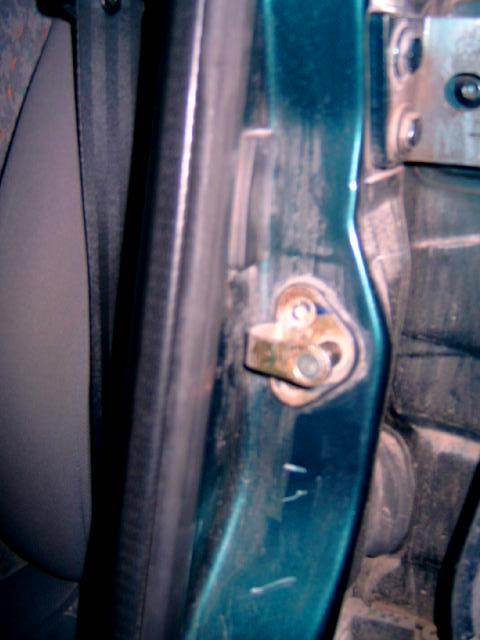

mrk69, Tylko wiesz, gdyby odstawały od strony zamka - rozumiem ale one cale odstają. Samochód nie był nigdy bity, malowany ani rozbierany. Drzwi oczywiście nigdy nie odkręcane, nie regulowane, luzów o których piszesz też nie mają.
ZielonyTBG, Jeszcze dziś zrobie odpowiednie zdięcia i wyśle.
Wysłany: 15-11-2009, 10:17
Larry075,
Tym się reguluje domknięcie drzwi. Spróbuj popuścić śruby mocujące i przesunąć to głębiej

Larry075, patrząc na tą fotkę to jest jednak tak jak mówiłem.Chowasz szybę i doginasz ramkę.Blacharze też tak robią i nie jest to druciarstwo.Tylko trzeba to robić z wyczuciem i tyle.
Wysłany: 15-11-2009, 18:48
tylko że kolega dał fotkę tylko góry drzwi. ZielonyTBG, jak kolega ma całe drzwi odstające to naginając ramkę spartoli wszystko. meter30, dobrze napisał na tym zawiasie ustawia się drzwi. ja miałem kiedyś inny problem - ciężko się domykały. ten nazwijmy to zawias opadł. wystarczyło go z powrotem ustawić. były widoczne ślady więc nie było problemu.

konikks, rozumiem o co Ci chodzi,ale jak pisałem wyżej,tyle powiedziałem co widać na tej fotce.Co jest na dole tego nie wiem.
