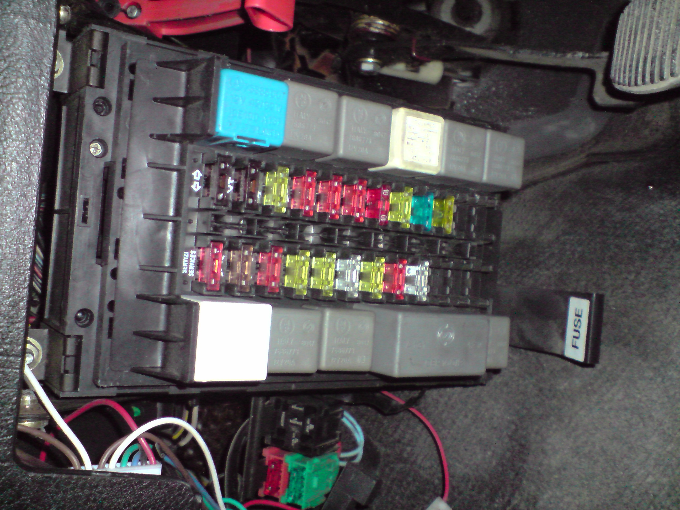

który to przekaźnik sterujący pracą przednich wycieraczek ?
Wysłany: 05-05-2010, 21:50
programator przerywanej pracy wycieraczek szyby przedniej. To to? Gniazdo E9 czyli ten biały obok bezpiecznika service.

dokładnie jak napisał kol. Jelcyn, niebieski jest przerywacz kierunków

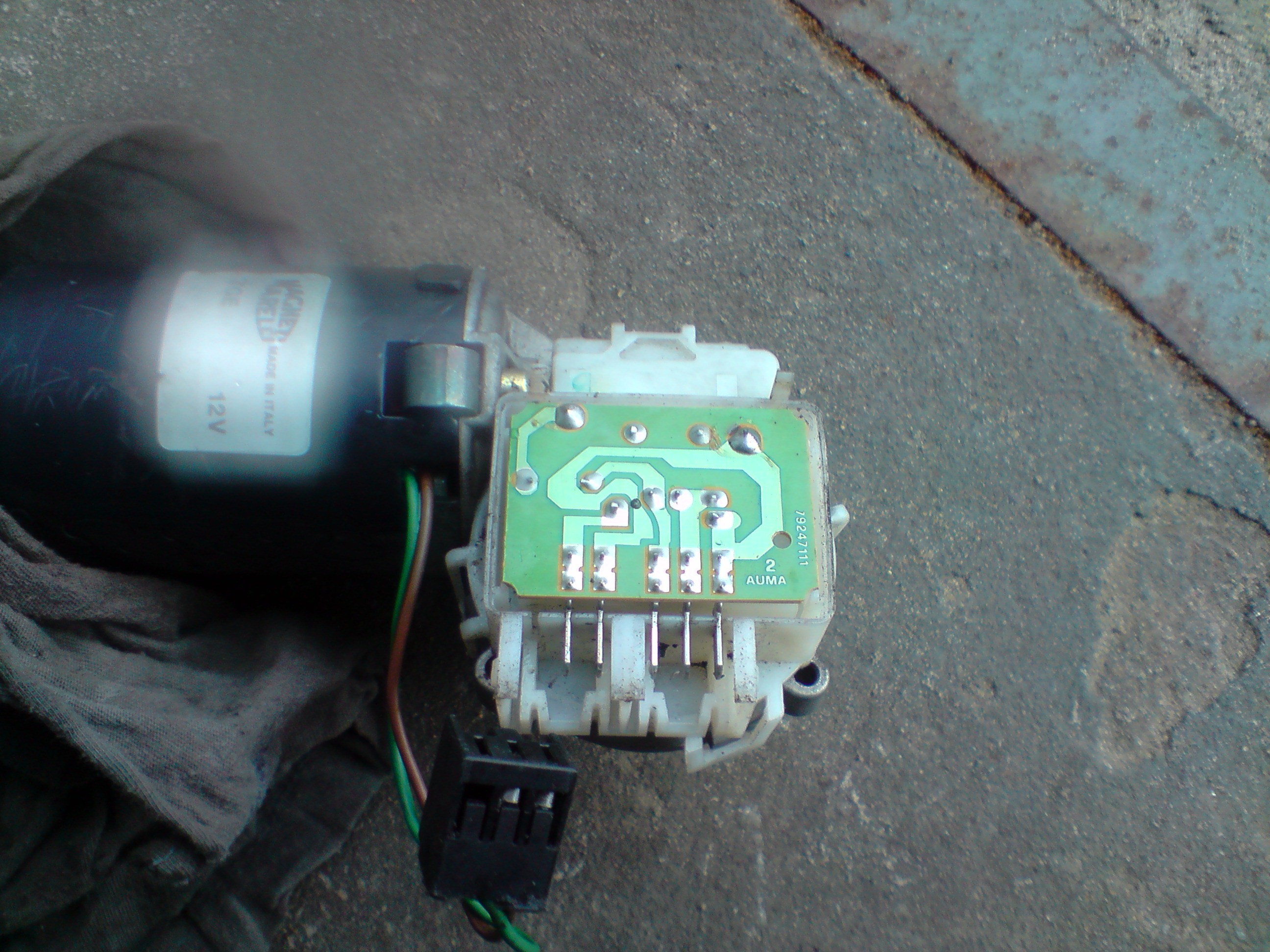

No Leśniczy a może wcale nie silnik? Ja miałem tak zimą...wymieniłem przekaźnik, manetkę i kupiłem drugi mechanizm wycieraczek. Też czyściłem, doginałem blaszki i bieżnie. Okazało się, że problemem była blaszka w elektromagnesie przerywacza schowanego przy silniku (ta biała puszka otwierana z wystającymi stykami, która nakłada się na bieżnię). Wystarczyło wylutować płytkę ze stykami i dogiąć blaszkę. Jak ręką odjął :)
Wysłany: 07-05-2010, 17:00
mrk69, te blaszki , które "chodza" po tej bieżni czyściłem i doginałem jakieś 2 miechy wcześniej kiedy robiłem cos inngo przy wycieraczkach. ale do środka nie zaglądałem wtedy, a teraz się tym zainteresuje

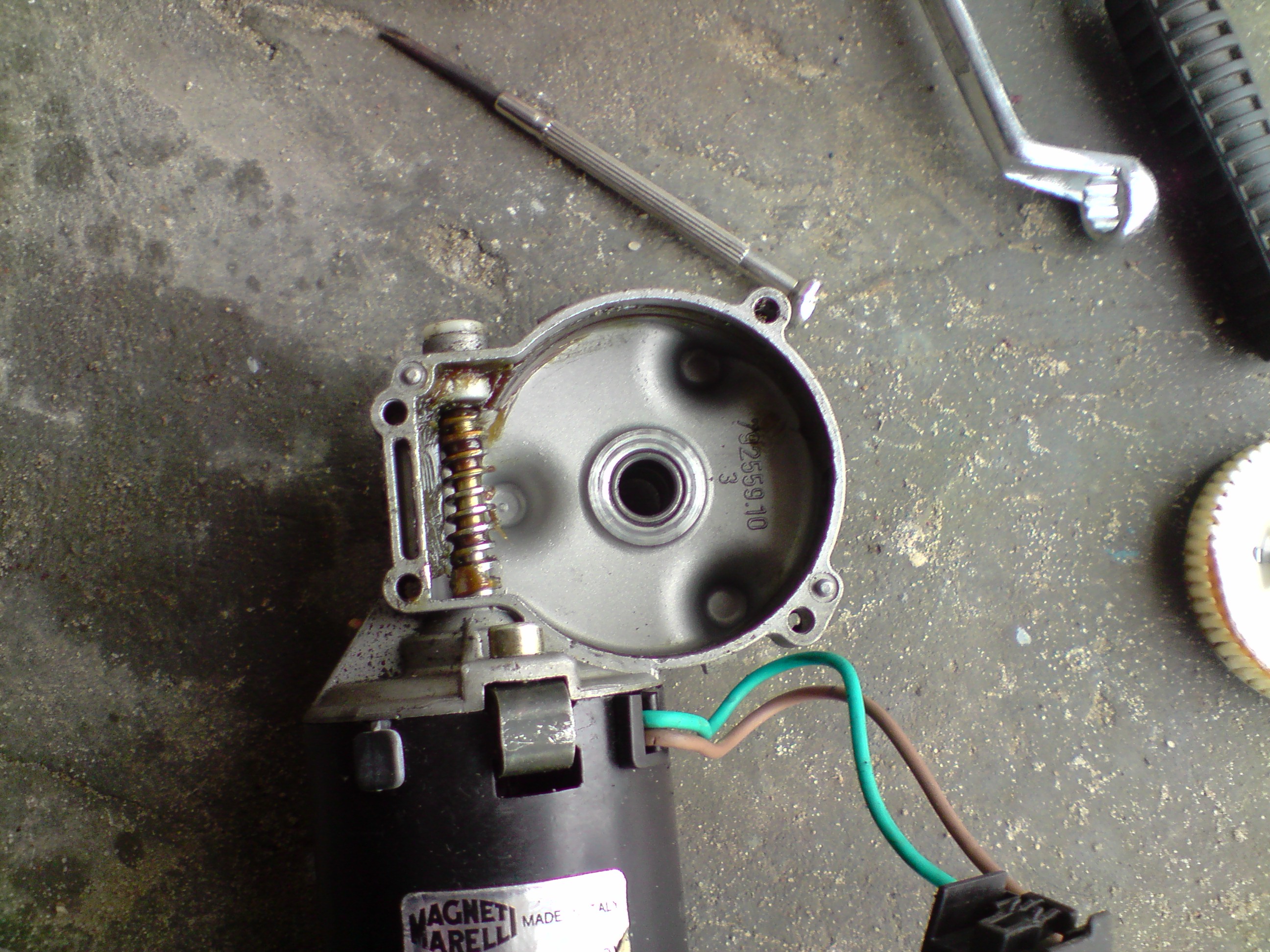

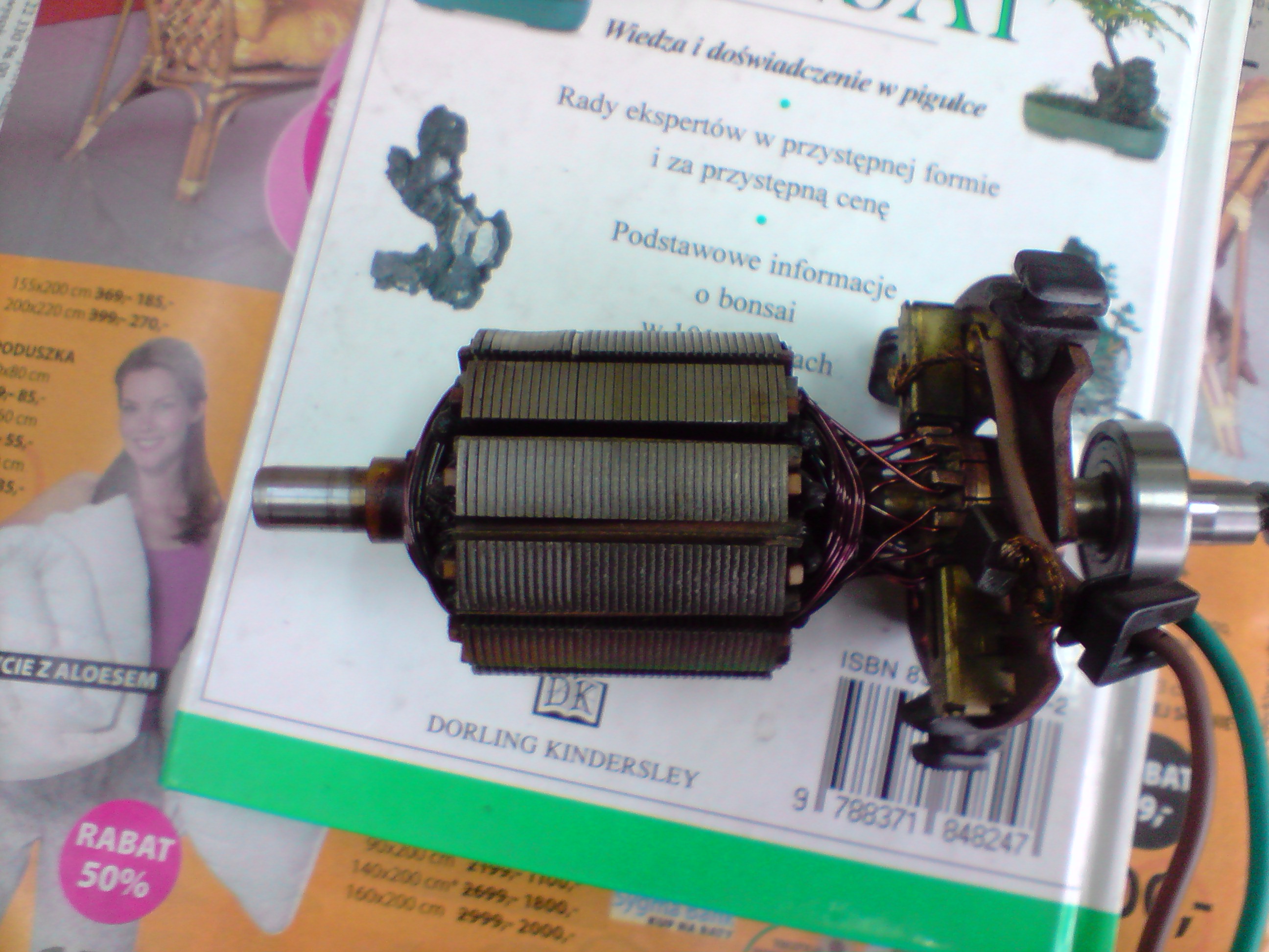

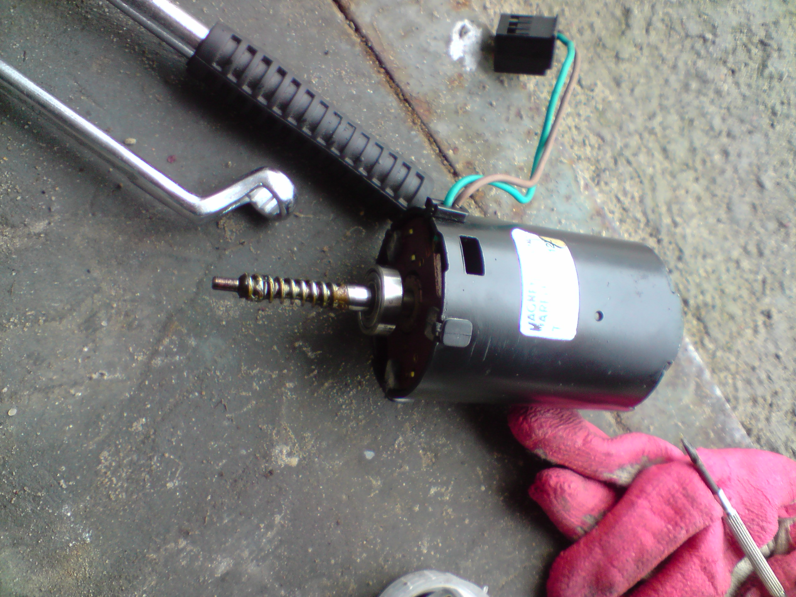

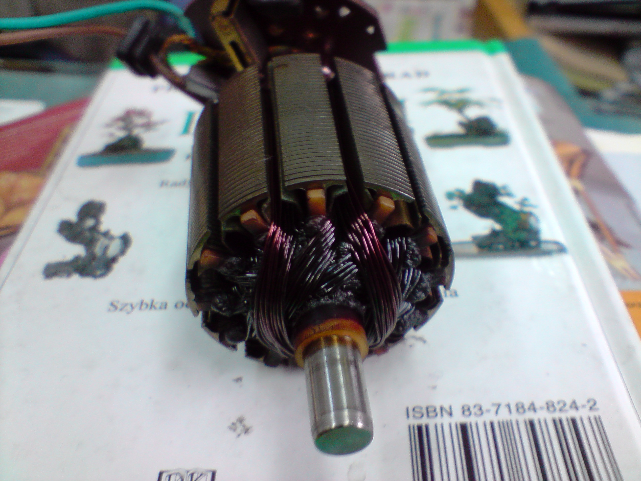

i tak o to po rozbrojeniu wszystkiego na części pierwsze
znalazł sie winowajca całego zamieszania .... czyli "przypalony" silnik
który "zjarał" się w zimę podczas pierwszej awarii wycieraczek,a aż do teraz jeszcze jakoś zipał.
na szrocie znalazłem taki silnik z tipo po lifcie, który pomimo swojego wieku wyglądał jak prawie nowy, styki nie zaśniedziałe, luty całe, brak jakiejkolwiek korozji, cena 40zł
założyłem i aż miło wycieraczki chodzą szybko i cicho
dziękuje wszystkim za pomoc i pozdrawiam :)
