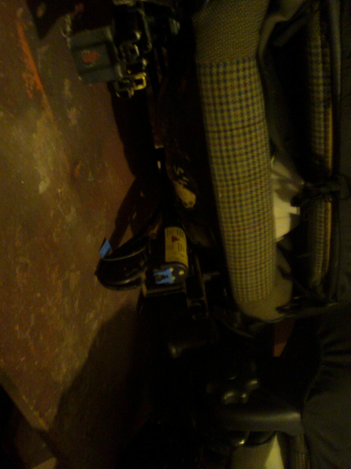

Pierwsze zasadnicze pytanie czy siedzenia z 3d po otwarciu oparcia powinny same przejechac maks do przodu? Bo własnie tego u mnie nie robią :D wogle topornie jest je przesunąc..
a po drugie prymo... pytanie z cyklu ' co to takie' :
chodzi mi o tego pindola z zółtą naklejką, z daleka wydaje sie to byc jakims silownikiem, patrząc blizej jest to jakas tuba z której wychodzi linka która idzie do zapinek pasów.. sory za jakosc ale zdjecie robione samym wieczorem na garażu a ledwie oczy od spawarki zabrałem :D

Stivi, napinacze pasów pirotechnicznie po wypadku zaciagaja sie i przytzymuja cie do fotela fajny bajer a osuwac do przodu powinen ci sie tylko fotel pasazeras
Wysłany: 17-01-2010, 14:08
Stivi, to drugie to pirotechniczny napinacz pasów. Co byś się podczas zderzenia za daleko nie pofrunął w razie jakby się zapięcia pasa odczepiły od reszty. Co do przesuwania to ja w 3D to ja miałem normalnie po odchyleniu siedzenia można było je popchnąć.

no ja wlasnie nie moge .. cholernie ciezko sie przesuwa a pozatym trzeba dzwigac dzwignie tą od normalnego przesuwania.. pozatym tez siedzenie pasazera nie zawsze mi sie blokuje na wybranym stopniu ;/

u mnie przesuwało się przy złożeniu oparcia, i przy normalnych i przy recaro, tylko siedzenie pasażera...może wynikało to z tego , że fotel kierowcy miał regulowaną wysokość i i bebechy pod spodem obsługujące to :)

moj tez ma regulowana wysokosc.. pod koniec tygodnia zrobie dokladne foty kupuje skrzynke browaru i zabieram siedzenie do pokoju moze cos wymysle :D bo narazie chce skonczyc progi i konserwacje poki auto na boku...
