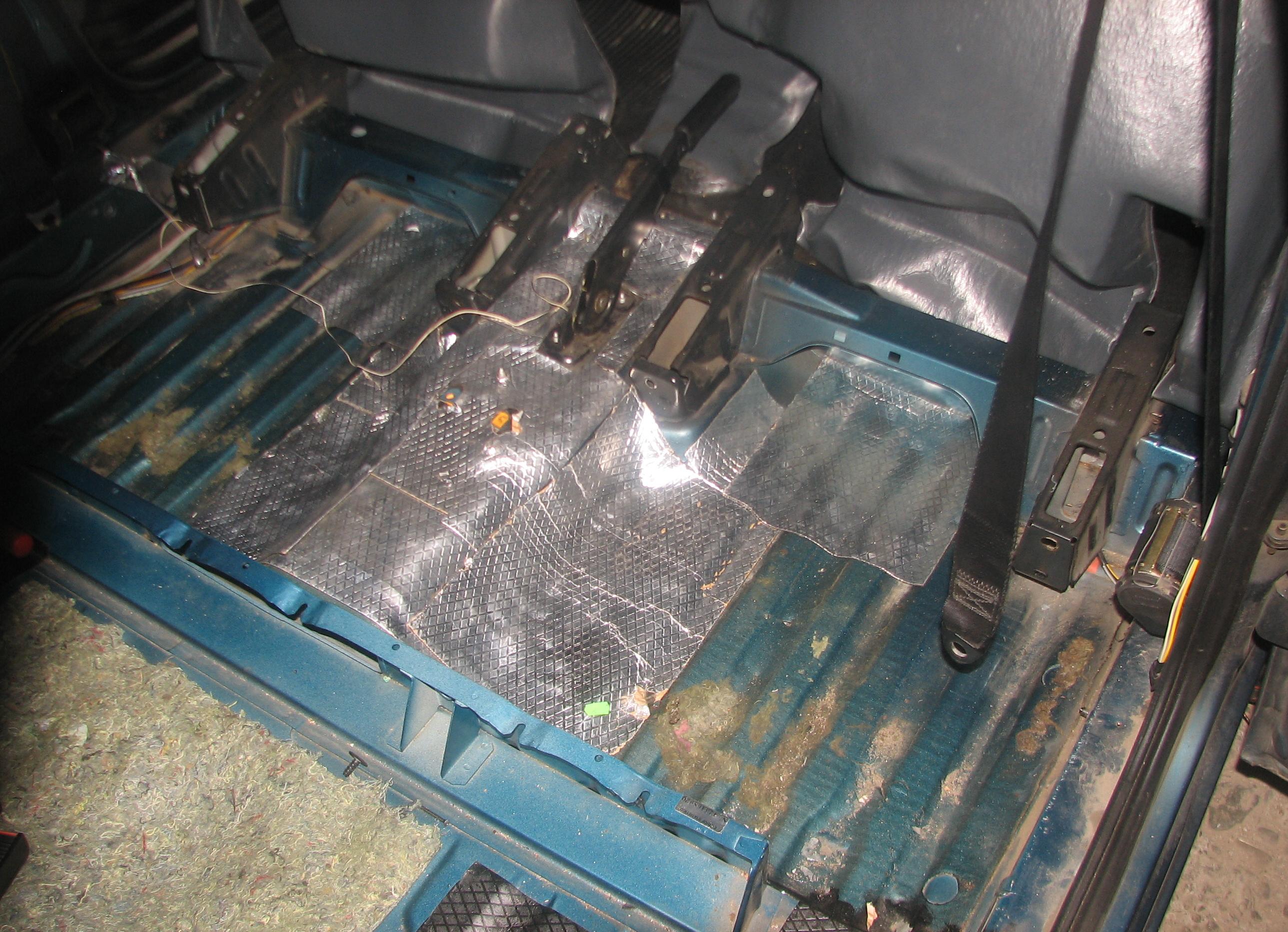

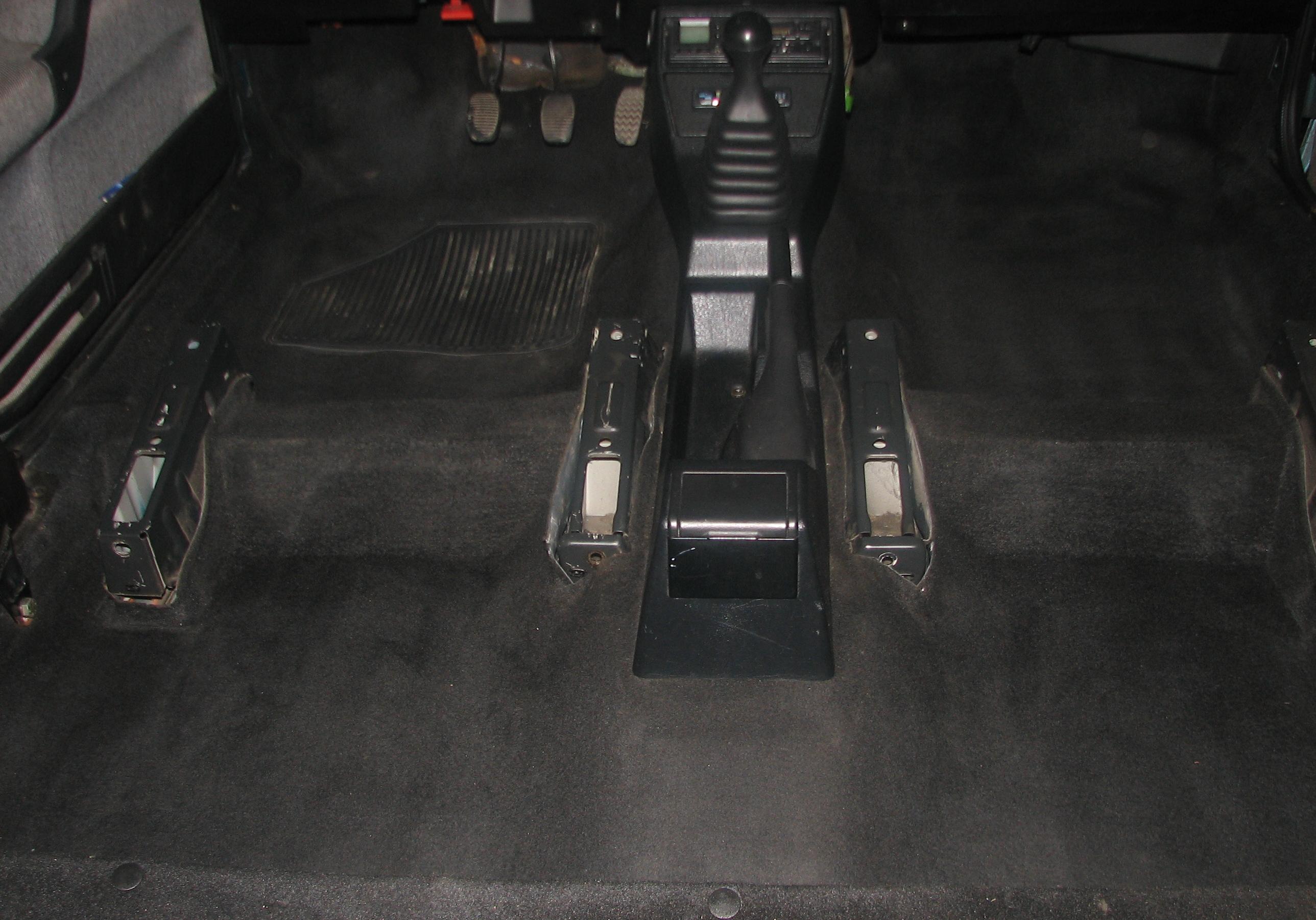

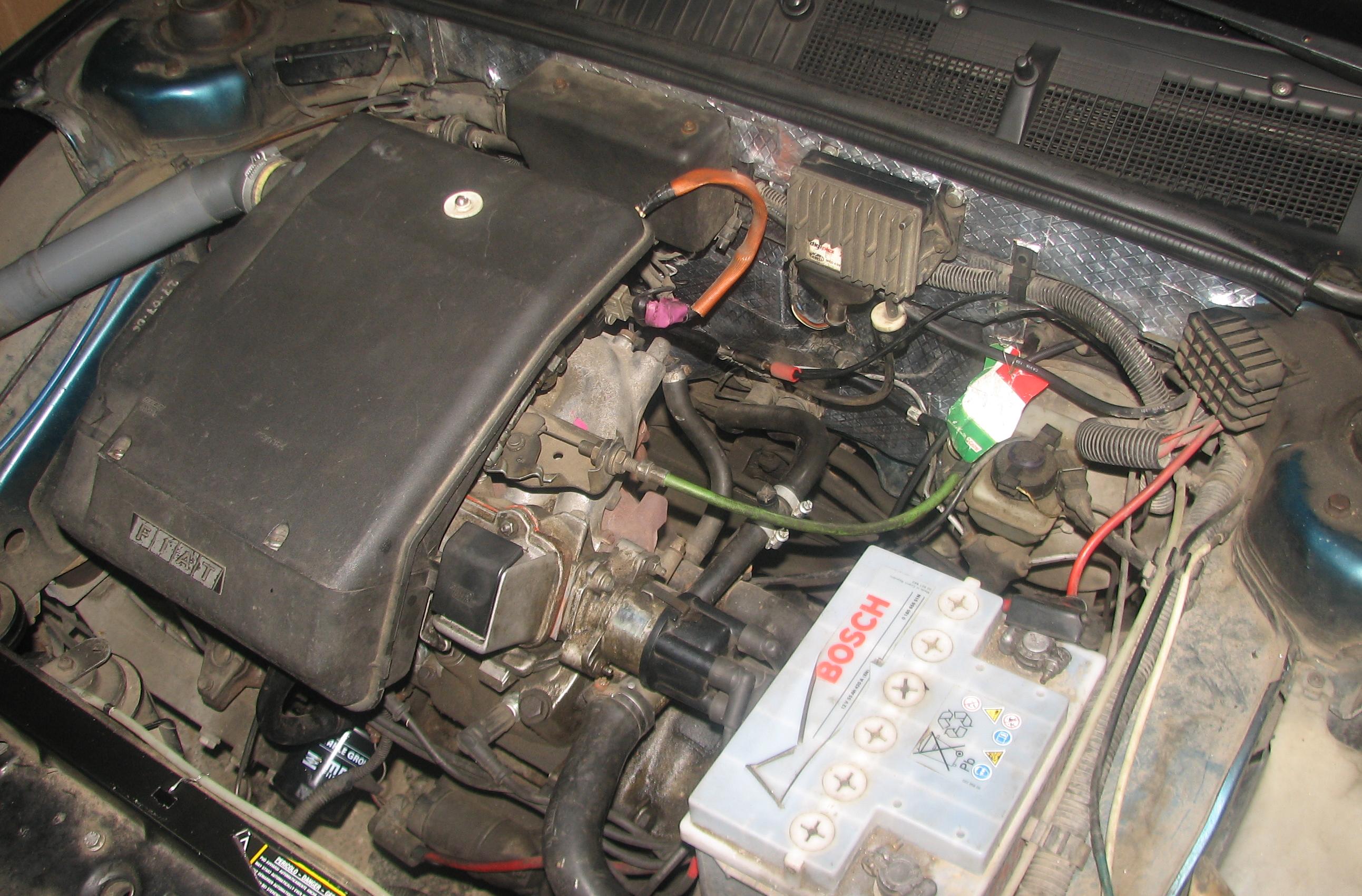

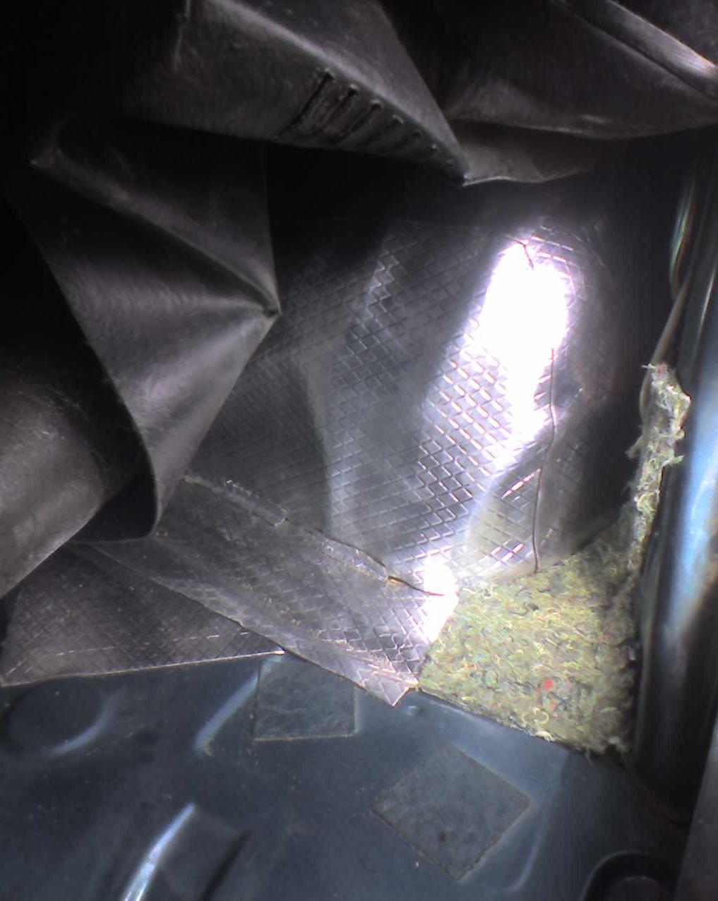

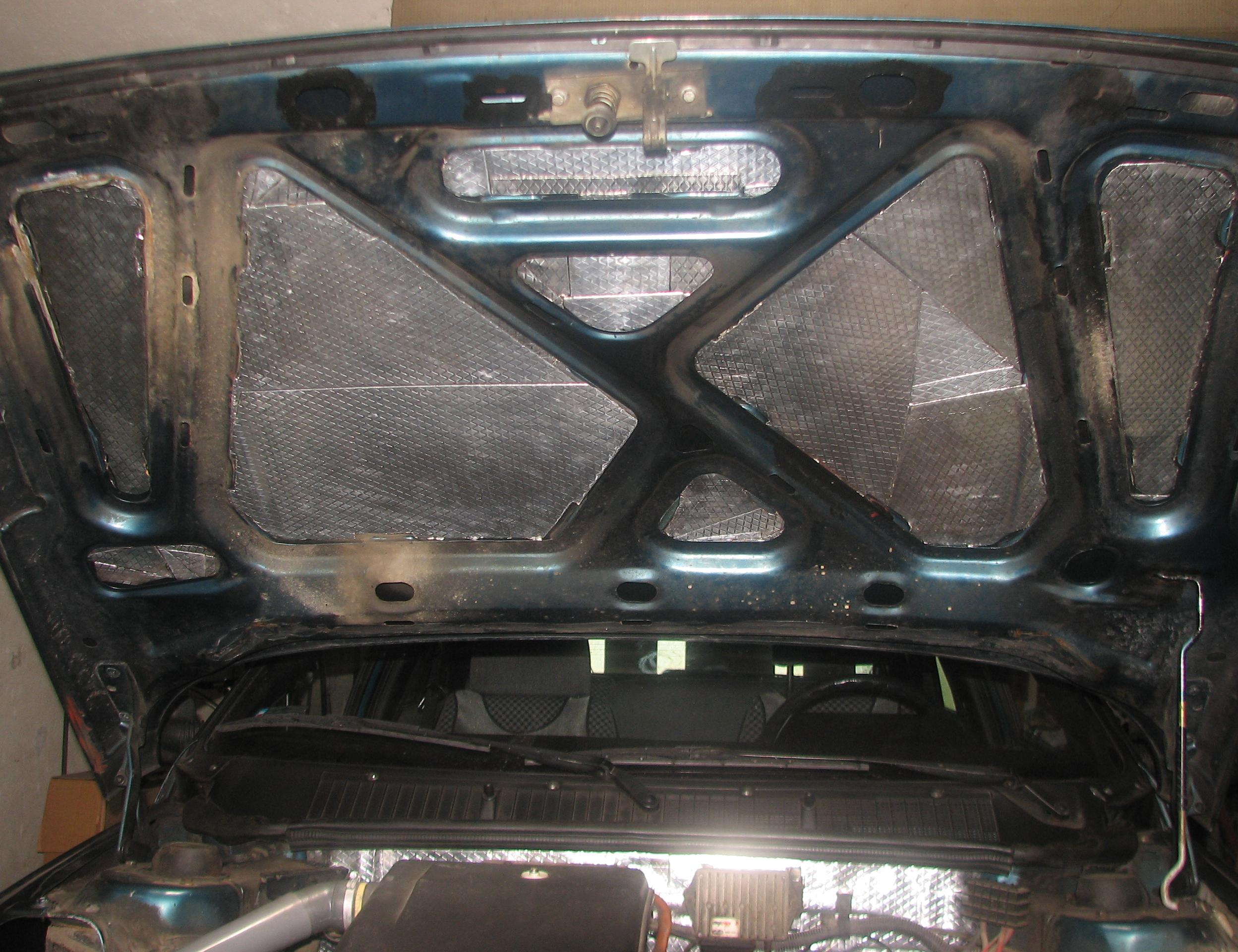

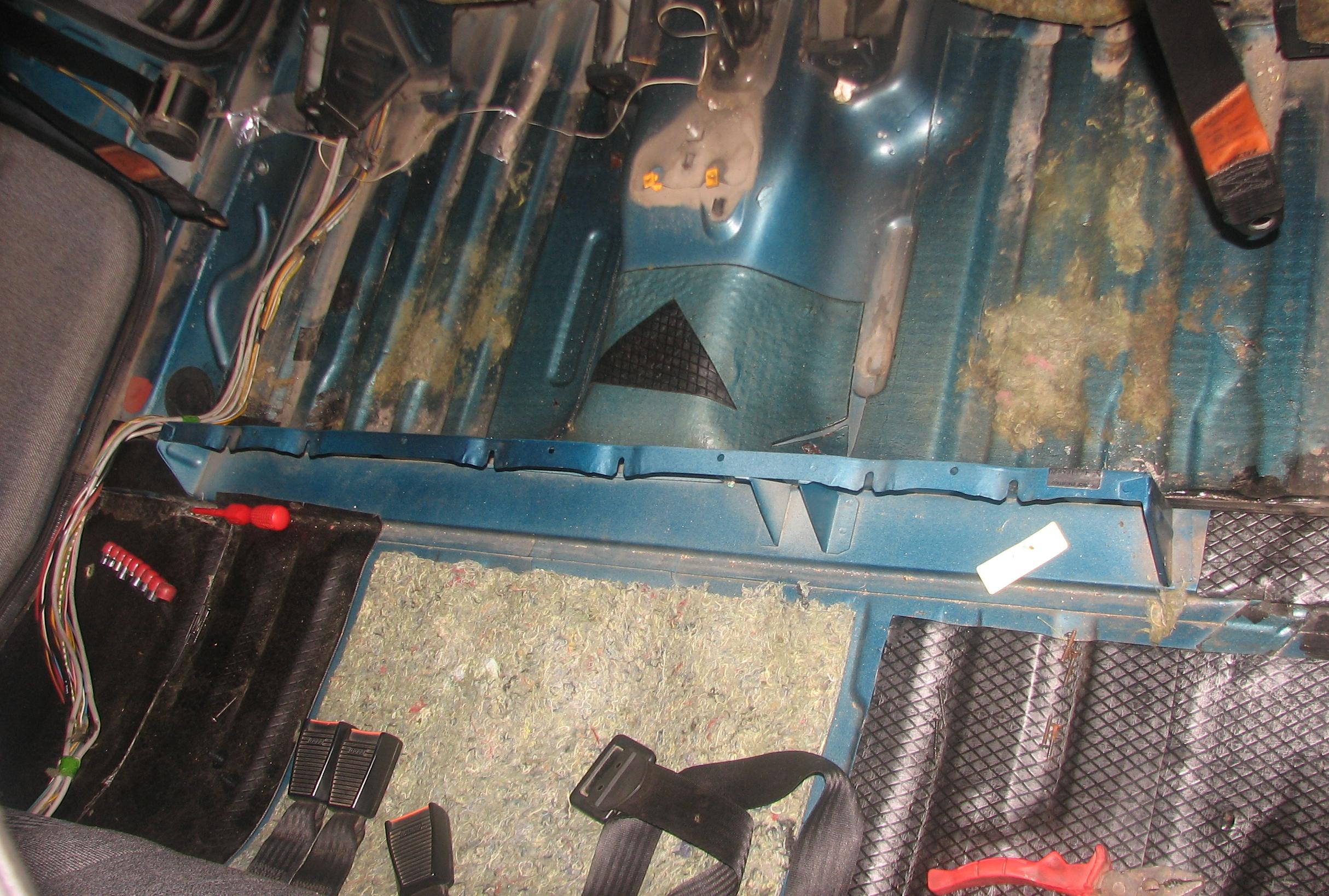

Obiecane fotki:
Wygląda jak radziecki kosmodrom ale... Oklejenie maski i ściany grodziowej dało najlepsze efekty - mata bitumiczna z aluminium.
Podłoga pojazdu. Tunel obłożony matą bitumiczną z aluminium. "Siedzisko" tylnej kanapy, po bokach matą bitumiczną a po środku filcowo bitumiczną ... Efekt podobny jaki uzyskałem po władowaniu mat filcowo bitumicznych pod wykładzine przy przednich nadkolach ... znaczy się żaden!
Wklejam to zdjęcie, aby można było zobaczyć jak wygląda podłoga i wykładzina po zabiegu... wygląda tak samo jak i przed. Mit podniesionej podłogi i falującej wykładziny obalony.
Tylne nadkole (nadkola). Ich oklejenie dało bardzo dobry efek... brak jakichkolwiek szumów z za głowy.

Podsumowując
Całkowity koszt - 220 zł
Czas poświęcony pracy - ok. 10 godzin
Efekt w skali od 1/10 - 6,5- no przesadziłem ...po namyśle daje mocne 7,5
Warto to zrobić gdy:
1)Brakuje wygłuszenia na masce i ścianie grodziowej wewnątrz auta lub jest w takim stanie że nie spełnia swojej roli.
2)Autem często wyjeżdżasz w trasy. Niwelacja dokuczliwych szumów i dzwięku silnika.
3)Masz zamiar jeździć tym autem więcej niż poł roku :) Jeśli masz zamiar się auta pozbyć, pamiętaj...pieniądze wydane na wytłumienie auta nie zwrócą się przy odsprzedaży.
Nie warto gdy.
Jak wyżej tylko w odwrotnym sensie merytorycznym :)
Koszt mógłby być mniejszy o ok.110 zł, gdybym wiedział że wygłuszanie podłogi da tak zwanego ch...
