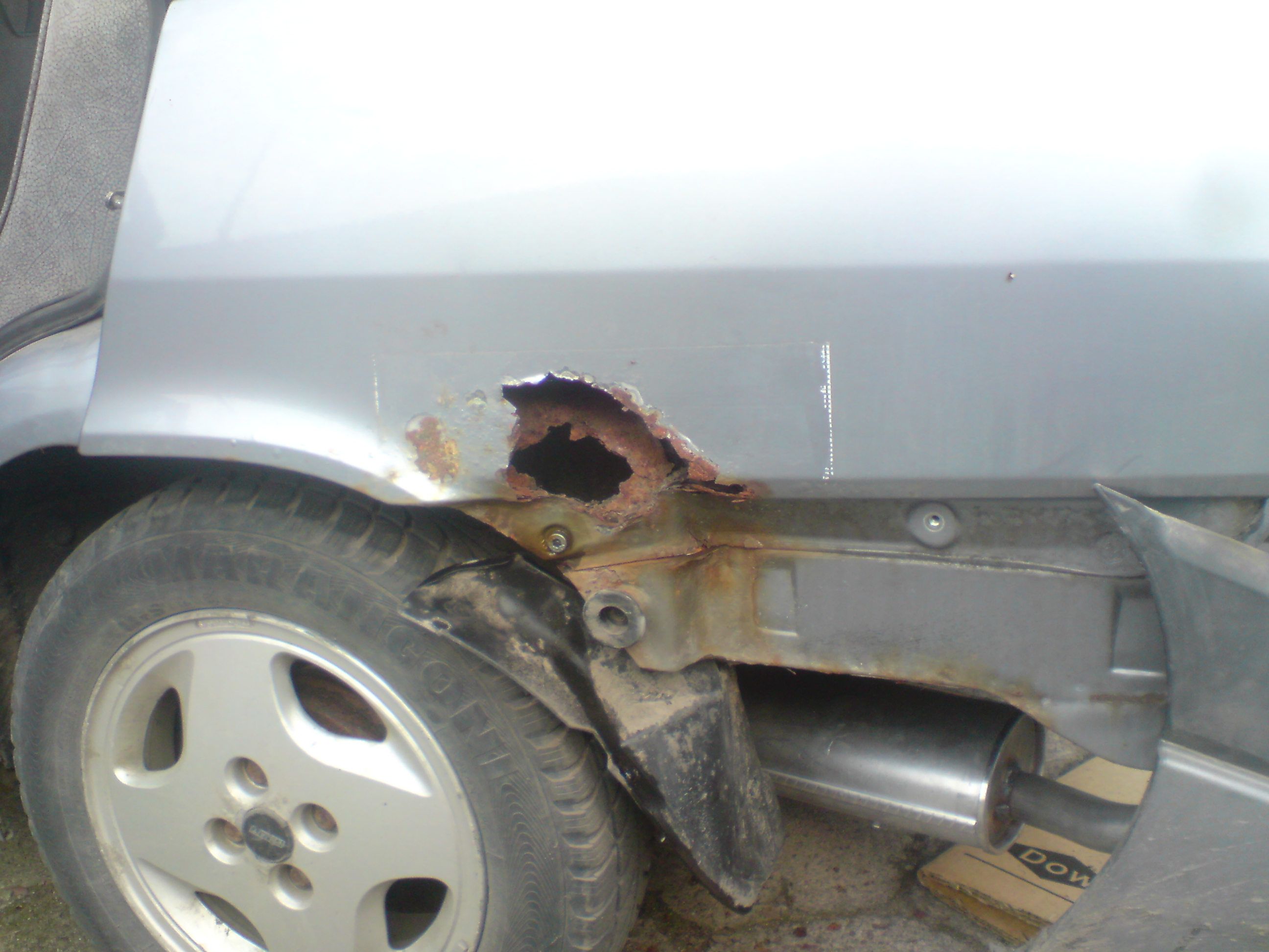

Witam. Panowie mam dość spory problem Dzisiaj odmówili mi wymiany błotnika w warsztacie ponieważ: Jak stwierdzili nie dysponują takim sprzętem Do wyciągania szyb Nie wiem o co chodzi Bo czytałem kiedyś na forum ze nic wyciągać nie trzeba... I z tad moja prośba mógłby ktoś napisać krok po kroku jak to zrobić ? Bo bardzo mi zależy na wymianie A nie wiem jak to zrobić Z góry dzięki wszystkim co wezmą udział w wypowiedzi.

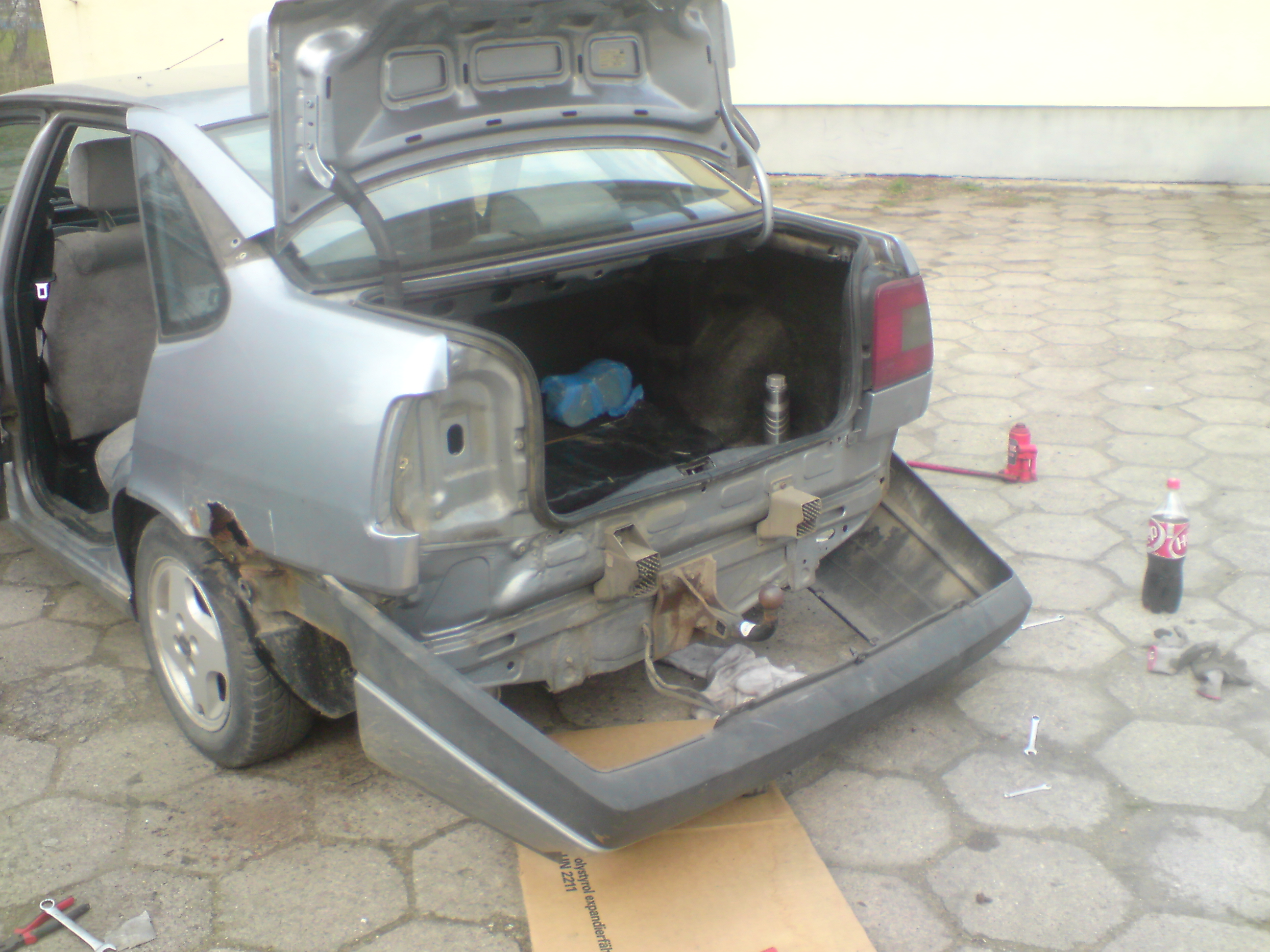

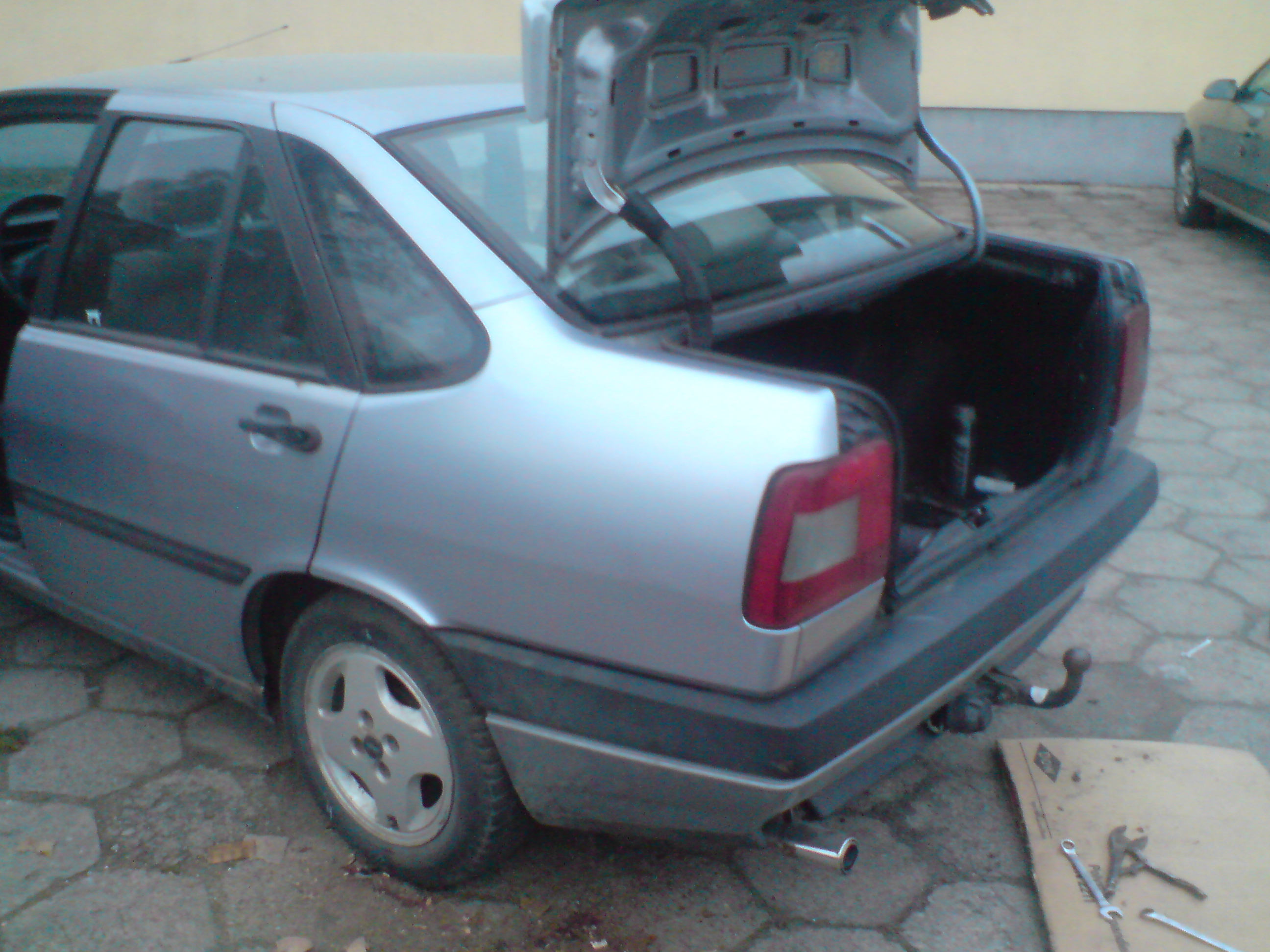

Tak jak obiecałem Relacja z wymiany błotnika Mam nadzieje ze przyda się komuś na przyszłość A wiec tak:
- zaczynamy od demontażu lampy. Najpierw ściągamy klosz, który trzyma tylko jedna śruba na samej gorze. Potem odginamy tapicerkę i odpinamy kostkę od lampy. Potem przystępujemy do demontażu całej lampy (trzymają ja 4 wkręty) jeden na górze, drugi na dole, 3 i 4 po lewej i po prawej.
-Następnie zabieramy się demontażu metalowej zaślepki pod lampa. Trzymają ja 2 śruby. Odkręcamy je i wyciagamy zaslepke wysuwając ja do prawej.
-Potem zabieramy się za plastikowa listwę pomiędzy mała a dużą tylna szyba. Najpierw demontujemy z tyłu pasy. Wyciągamy plastikowa zaślepkę i odkręcamy duża śrubę kluczem nasadowym (17) Wyjmujemy ściągacz pasów i odkręcamy resztę wkrętów trzymających plastikowe listwy nad podsufitka. Gdy już to zrobimy ukażą nam się dwie śrubki trzymjace listwę, która chcemy zdemontować by odkręcić błotnik Odkręcamy je i już możemy to zrobić (trzeba się troszkę z tym namęczyć...)
-Kolejno przystępujemy do demontażu zderzaka. Wyciągamy gumki (które amortyzują uderzenia klapy bagażnika) Sa one po lewej i po prawej stronie na dole bagażnika. Następnie odkręcamy kluczem nasadowym (13) 4 śruby dwie pod spodem samochodu i 2 z tyłu (obok wyżej wymienionych gumek) po lewej i po prawej. Wyciągamy też po spodu plastikowa wpinke. Potem odkręcamy 4 śruby od nadkoli (które w niektórych przypadkach trzeba obciąć hehe ) I wtedy ładnie wysuwa nam się zderzak pociągając do siebie z takich jakby rolek ;p No i chyba najgorsze mamy już za sobą Po całym zabiegu wszystko wygląda mniej więcej tak
Kolejnym etapem jest: Odkręcenie wszystkich śrub trzymających błotnik (UWAGA ! ostrożnie, bo można łatwo zwalić gwinty ) Gdy już to zrobimy musimy oderwać go od reszty karoserii Do tego najbardziej nadaje się kilka płaskich śrubokrętów Zrywamy klej i wbijamy się śrubokrętem i odginamy aż odejdzie nam cały ... Następnie bierzemy dłutko i pozbywamy sie resztek kleju Ja jeszcze musiałem powalczyć z czymś takim:
Ale wy pewnie nie będzie musieli Na szczęście Wiec napisze co dalej Wszędzie tam gdzie był ten klej musimy nałożyć pastę głusząca. Potem dopasowujemy nowy błotnik i przykręcamy Wszelkie jakieś szczeliny wypełniamy silikonem dekarskim. I wszystko montujemy. A o to efekt:
I w ten o to sposób zaoszczędzacie stówkę która byście musieli zapłacić w zakładzie blacharskim Jeśli ktoś miałby jakieś problemy to chętnie oferuje swoja pomoc. Tak jak inni oferowali ja mnie |
