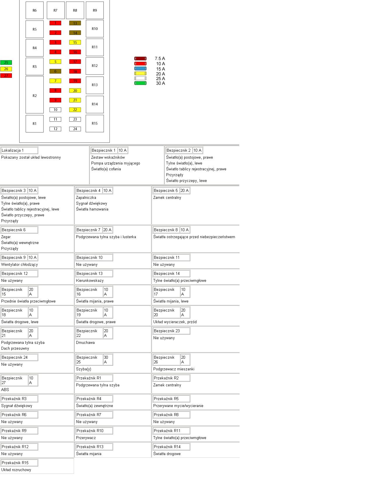

Zastanawialem sie zeby do Tipka zalozyc szyby elektryczne (autko jest 5d ale wystarczyc moze sam przod). Duzo jest zabawy z tym, czy od tempry tez pasuja podnosniki i przedewszystkim jak bym chcial kupic to co mi jest potrzebne (jakie podzespoly,silniki,kable,sterowniki itp - bo nie chcial bym kupic a okaze sie niekompletne albo cos) Co powinien zawierac taki komplet szyb elektrycznych by tylko zalozyc i siee nie martwic. A no i ile taka przyjemnosc mnie moze wyniesc finansowo.
Wysłany: 28-02-2008, 19:35
Po pierwsze wolny czas ;)
Więc będziesz potrzebował takich rzeczy:
- przyciski do elektrycznych szyb, lewą i prawą stronę wraz z rączkami
- wiązki elektryczne do przycisków, oraz silników
- silniki z mechanizmami do drzwi
- gumowe "przelotki" między drzwiami a słupkami
- sterownik do szyb (uwaga, są 3 modele, poczytaj na forum o nich, bo może Ci się uda taki zastosować który ma autodomykanie)
- przekaźnik (taki duży, do skrzynki, niestety zapomniałem oznaczenia, jest po lewej stronie).
O na tym zdjęciu jest on oznaczony jako R2
- schemat instalacji (dostępny w dziale Download)
Samozaparcie i możesz robić. Musisz rozebrać drzwi prawie do goła, zamontować, wyprowadzić kable do okolic puszki.
Jeżeli chcesz to zrobić porządnie to możesz zdjąć puszkę z bezpiecznikami i wpiąć się oryginalnie pod firmowe wejścia/wyjścia. Przekaźnik ten duży służy do "puszczania" impulsu do sterownika w celu poinformoania go, że np. drzwi są otwarte, czy włączony jest zapłon (wtedy szyby powinny chodzić).
Możesz oddzielnie podłączyć instalację, odpadnie wtedy przekaźnik, jednak byś musiał podać napięcie na jeden ze styków sterownika, aby sterownik chodził. Ja mam tak zrobione i zawsze mogę ruszać szybami, bo oryginalnie to jedynie jak pisałem powyżej, gdy jest włączony zapłon lub otwarte drzwi.
