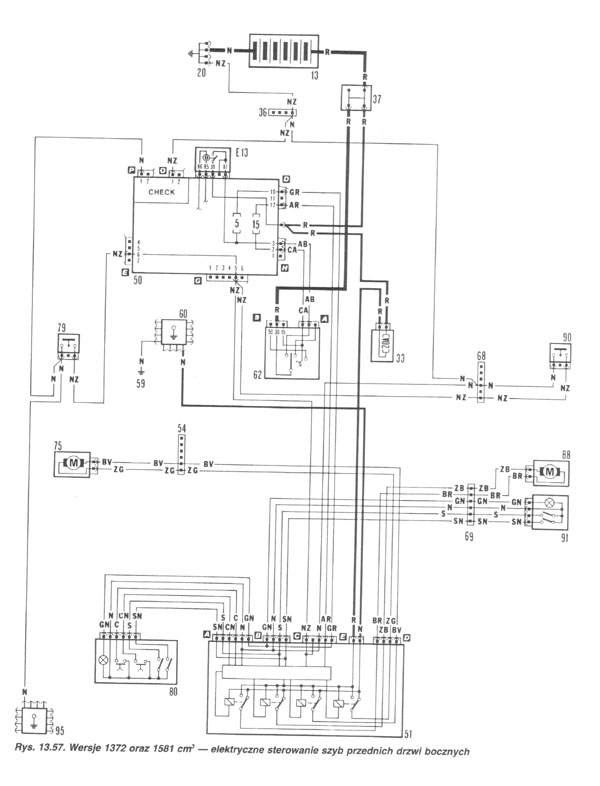

Mógłbym prosić o wrzucenie przez kogoś, kto ma download jeszcze, schematu szyb elektrycznych? Muszę dojść co wadzi, podejrzewam zatkany jakiś z tranzystorów na płytce ale bez schematu nic nie dojdę...
** Dodano: 17-11-2007, 15:30 **
Posprawdzane dalej :)
Na środkowej kostce mamy wejścia z czujnika drzwiowego i zapłonu, dwa kolorowe kabelki. Do tego trzy czarne wychodzi na to, że masy.
Potrzebuję jednak schematu żeby wszystko sobie obejrzeć dokładnie i naprawić sterownik, stąd wielka prośba do dobrych ludzi 8) o zapodanie schematu lub dostęp do downloadu... bo jakoś nie mam :red_kartka:
** Dodano: 17-11-2007, 18:11 **
Sterownik chwilowo zrobiony, szybki działają, ale to metoda rzeźników, czyli podawanie napięcia na zasilanie przekaźników... :fufu:
Czekam na dobrą duszyczkę zapodającą schemacik...
Wysłany: 18-11-2007, 21:04
:D http://www.tempra.org/uploads/f_0000512.jpg Prosze :D

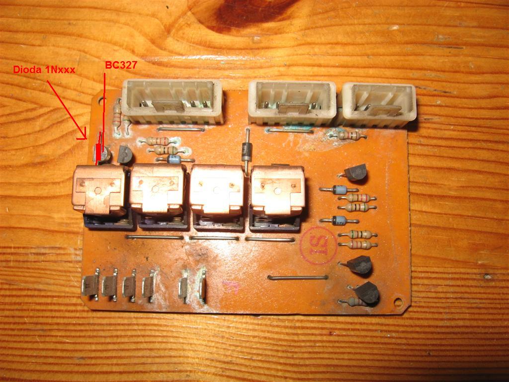

No i sterownik naprawiony, śmiga że hoho! Powód: zwarta dioda steruąca bramką trnazysora BC327, wymieniona na sprawną i wsio śmiga:) Zaraz załączę fotki.

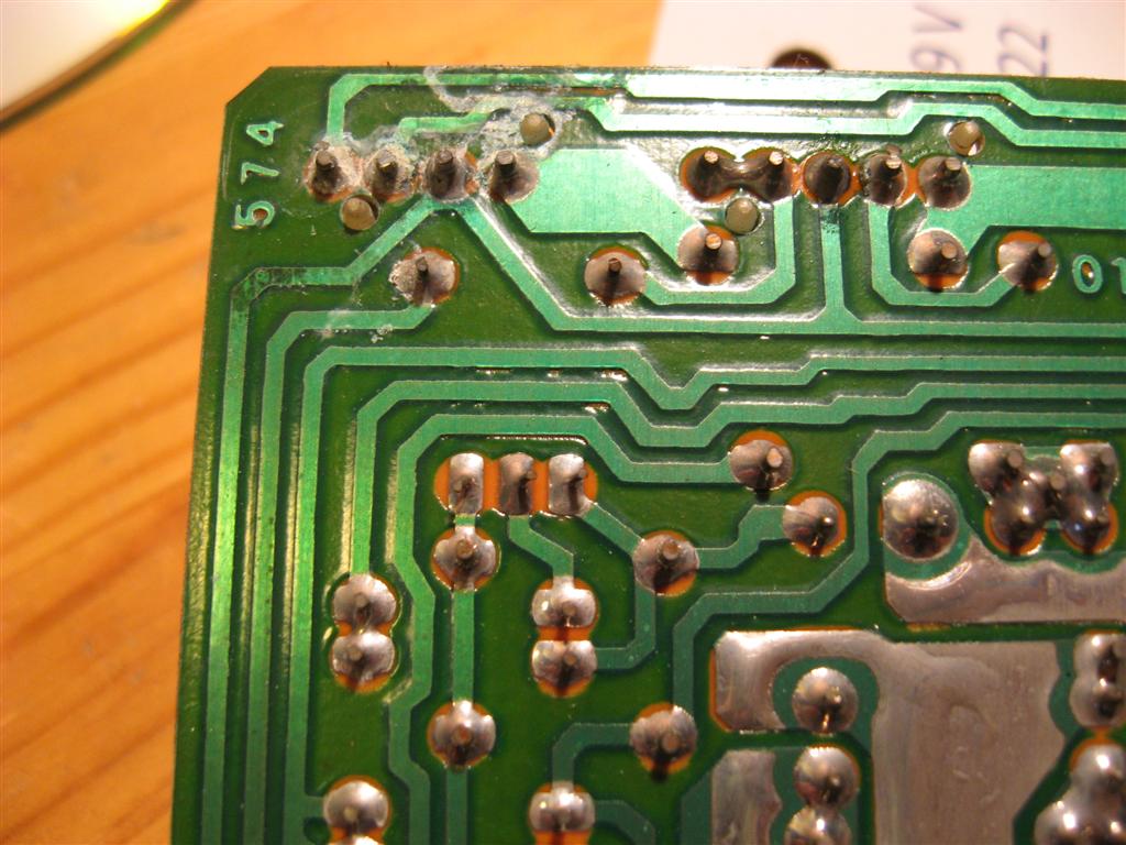

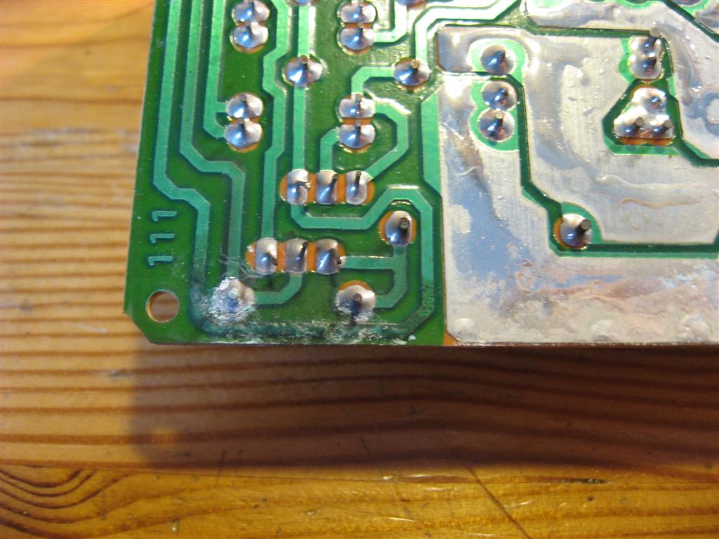

poweim ci tak: na płyce utlenione ścieżki, poprawiłem kabelkami,. kupa śniedzi na stykach i kurzu pomieszanego z jakimś syfem śmierdzacym.
umylem to w izopropanolu w myjce ultradzwiekowej i jest niezle.
** Dodano: 25-11-2007, 01:14 **
Obiecane zdjęcia, zaznaczona dioda usmażona... Niechaj służy potomnym.
