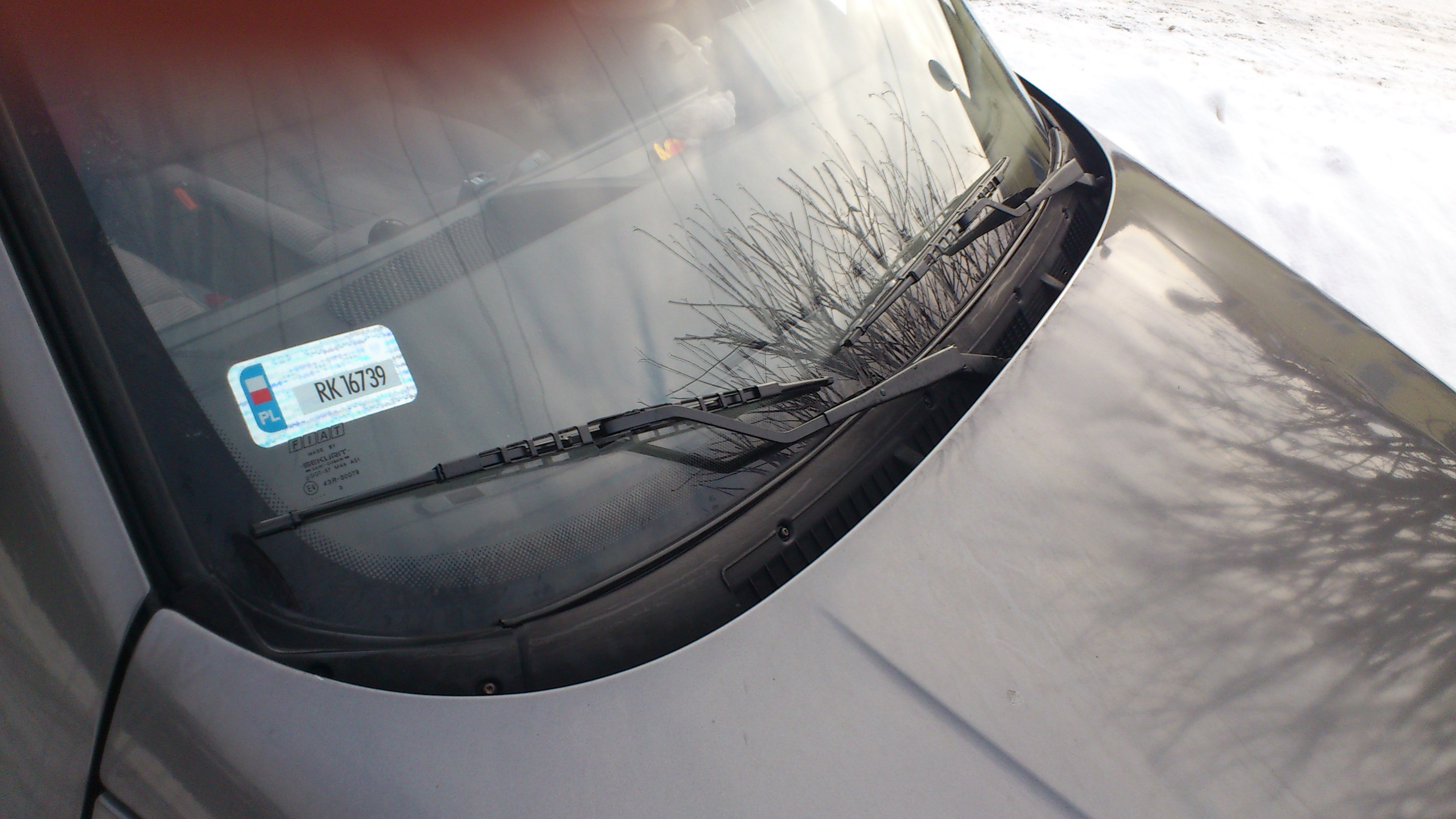

Wysłany: 24-01-2013, 12:15
Dziś wymieniłem sobie wreszcie ramiona wycieraczek, tak jak mówiliście z lanosa pasują idealnie tylko trzeba zamienić stronami dłuższa na stronę kierowcy bo inaczej będzie minimalnie ocierać o plastik ten co są na nim spryskiwacze. W samych spryskiwaczach trzeba trochę podnieść dysze żeby wyżej sikały bo te ramiona odstają trochę bardziej niż oryginał. Ramiona są bardzo dobrze dociśnięte do szyby przez co wycieraczki pracują trochę wolniej i nie ma dziwnych przeskoków. Według mnie są lepsze niż oryginał!
Wygląda to tak:
a działa tak:

Wysłany: 09-05-2013, 12:36
ech a ja przez tyle czasu zastanawiałem się jakie ramiona wsadzić do tipo a tu takie proste rozwiązanie :) .
Co do tylnej wycieraczki to w końcu pasuje ta od seja czy nie? Chciał bym zmienić odrazu przód i tył żeby było z głowy.
