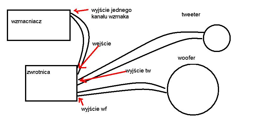

Raku, W zwrotnicy masz wejście i wyjścia. Helixowa zwrotnica ma wf i tw. Kable ze wzmacniacza, które normalnie puścił byś bezpośrednio w złośniki wtykasz w wejście, czyli in. Na zwrotnicy masz te 2 wyjścia i w zależności od tego co podłączasz to wtykasz tam kable. Jeżeli podłączasz tweeter to kable wkładasz w wyjście tw, a drugie końce do tweetera. Kable do woofera wtykasz w wf i tyle. Zwrotnica rozdziela jedno wyjście na 2, ale z odseparowanymi sygnałami dla rodzaju głośnika, czyli oba podłączasz pod 1 kanał na wzmaku, a rozdzielasz zwrotnicą ;D Jak na rysunku

mrk69, to to jasne jak słońce, z tym, że ja już jestem na wyższym poziomie :D :lol:
Zastanawiam się jak podłączyć w systemie bi-amping, a konkretnie bi-wire, głośniki. rozchodzie się o to, że każdy głośnik idzie z innego kanału wzmacniacza.. A w tym wypadku chyba pada teoria podłączania tego przez zwrotnicę.
Ale coś czuje, że bez głębszego studiowania stron o CA się nie obejdzie ;D

na moj mysl to jest tak ze woofery maja wyjscie prosto ze wzmaka (oba maja osobne kanaly) i tweetery rownierz z tym ze tweetery trzeba chyba przepuscic przez zwrotki te co masz wraz z kupnem helixow. Ale poczytaj troche w necie. A i z tego co wiem to nie wskazane jest pomylic + i - tweeterow bo moze sie rozleciec.

Raku, mylisz pojęcia.
Raku napisał/a:
masz do każdego głośnika osobny wzmacniacz (bi, tri - bo taki też jest - podwójny, potrójny , amping od amplifier -wzmacniacz). Bi wiring to tylko osobne kanały jednego wzmacniacza, czyli na helixy potrzebujesz 4 kanałowy. Na bi ampingu byś zbankrutował ;D Do bi wiringu czasem są też kolumny z podwójnymi konektorami, ale odseparowane zestawy też się używa.

mrk69 napisał/a:
Raku napisał/a:
to raczej Ty pomysliles pojęcia. Bi-amping moze zrobic jednym wzmacniaczem.. regulka bi-ampingu mowi ze kazdy glosnik bez wzgledu czy to wysoko nisko czy srednio tonowy ma swoj odrebny kanał. Bo pomysleć jak ktos robi system aktywny w bi ampingu z 12-toma glosnikami to 12 wzmakow by wkladal??:D

Czy to możliwe, że sygnał do średnionisko tonowego idzie bezpośrednio ze wzmacniacza, a do tweeterów przez zwrotnicę, i już?

StiviHouse, czy wiesz, albo znalazłeś gdzieś info jak podłączyć bi-amping przy zestawie ze zwrotnicą?

Jak masz dobry wzmak to masz filtry regulowane na nim i tam ustawiasz gdzie chcesz ciąć dany kanał wiec zwrotnica niepotrzebna jeśli 1 kanał = 1 głośnik.

Nawet jak wzmacniacz ma filtry to i tak nie podzieli nisko-wysokotonowych głośników bo nie mają potrzebnych zakresów regulacji. W biampingu trzeba po prostu rozdzielić zwrotnicę ale przy tych głośnikach nic to nie da.(nie ta klasa, nie ten dźwięk) A jak się ktoś upiera to wystarczy poprzecinać ścieżki i wyprowadzić sygnał na wysokotonówki. W kwestii wzmacniacza to blau jest najzwyklejszą budżetówką z chin z marnym DF i zasilaniem na styk, moce są też sporo zawyżone. "Ohmami" się nie przejmuj w tym przypadku bez znaczenia, będzie działać. Co do mocy to , większa niż głośniki- dobra kontrola niskich tonów, ale jest jedno ale- drzwi muszą być przygotowane (wyklejone, dystanse) inaczej zysk z mocniejszego wzm. jest marny. W praktyce wzmacniacz może być nawet o mocy 35W bo i tak większość podbija zakres niskich i wysokich tonów o około 6-10 db a to wzrost głośniści o 2-3 razy i wzmak o mocy 35w w zakresie niskotonowym (okolice 100 Hz) podaje na głośnik 100W i zaczyna się pierdzenie a nie granie. Generalnie temat jest nie łatwy a siedzę w tym parę latek, lecz do opanowania.Te helixy to dobry wybór, o ile nie najlepszy w tych pieniądzach a do napędu polecam używane Sony ze "złotej serii" XM, nie mylić z xplode, z alledrogo. Blaupunkty łykają na śniadanie i mniej kosztują.

Ok, czyli rozumiem, że:
-można by 'przerobić' seryjną zwrotnicę, z niej puścić wysokie tony, a co ze średnio-niskimi tonami? Już na wzmaku się obetnie?
-biorąc pod uwagę klasę głośników lepiej je podłączyć jak przystało, czyli tak jak jest to przewidziane przez fabrykę..
