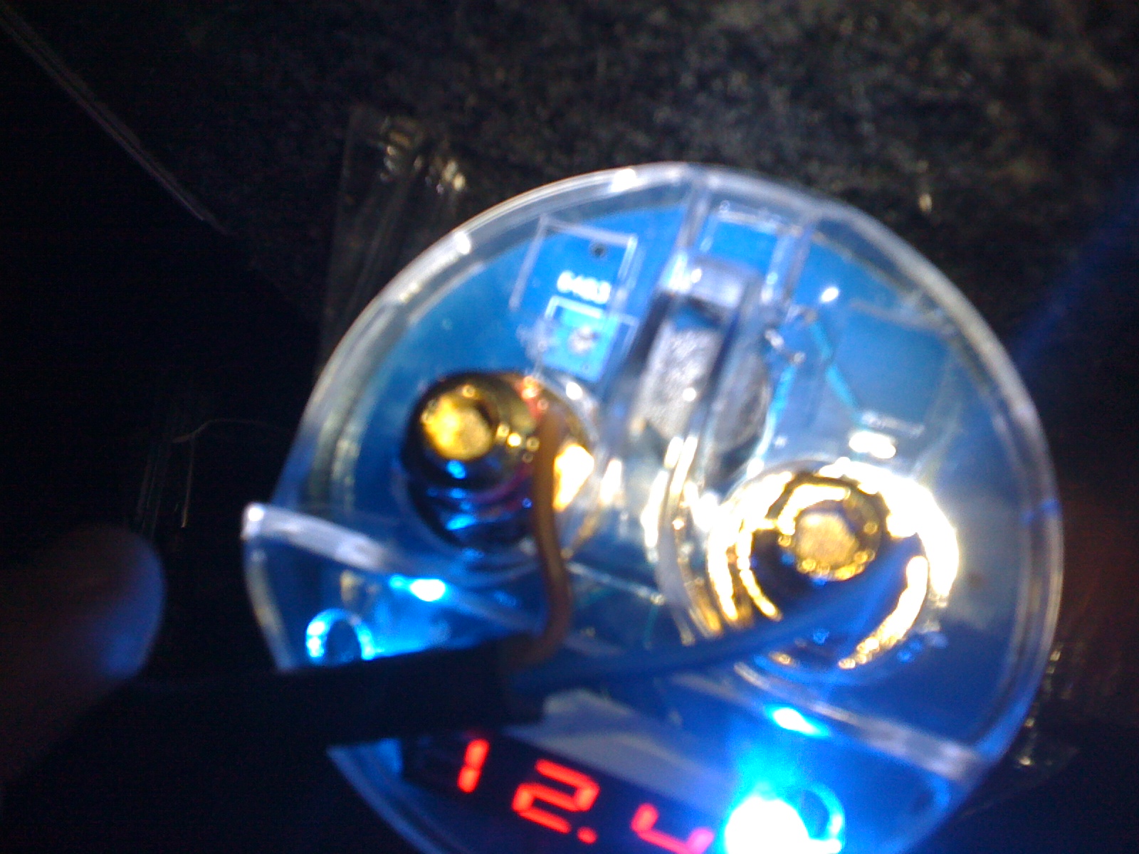

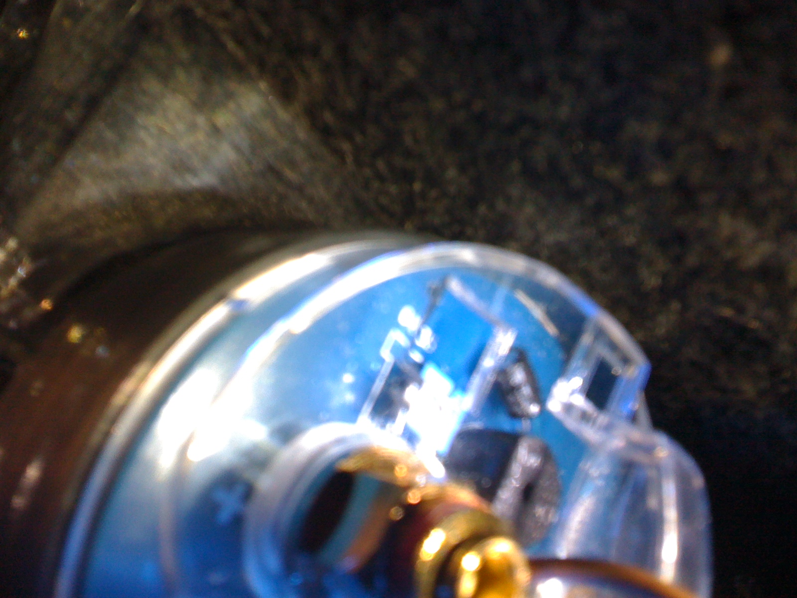

** Dodano: 13-03-2011, 15:47 **
Sorry za jakosc, ale na pargkingu podziemnym i telefonem robione. Co wazniejsze widac.
Tu widac, ze na lewej + na prawej -. Sa w tym plastiku jakies wejscia ale nie wiem czy to nie wentylacja poprostu. To czarne okragle na srodku to buzzer informujacy o zlym podlaczeniu + i -
Juz na tym zdjeciu widac z lewej w otworze nad plusem jest jakby potencjometr do ktorego mozna dojsc srubokretem gwiazdkowym. Napisane jest na nim jakies 369.. dziwne liczby

| nie wiem nie wiem co to za wynalazek .. swoją drogą te 'druciki' bo nie mozna tego nazwac kablami zasilającymi lepiej odepnij i kup jakis konkretny do tego celu przeznaczony kabel zasilający.. |

Wysłany: 30-03-2011, 12:13
Hej! Pod obudowa byla mala srubka tzn taki potencjometr. Przy uzyciu bardzo dokladnego srubokreta gwiazdkowego, delikatnie podkrecilem i teraz po okolo 10 min od wylaczenia odbiornikow gasnie |
