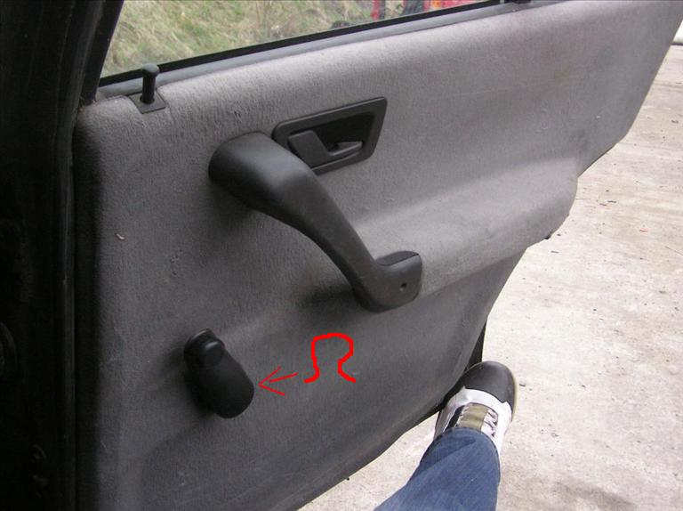

jak od pasażera jest to samo zamyka wszystkie oprócz pasażera od str kierowcy mam jeszcze dylemat próbowałem zdjąć tapicerkę z drzwi i nie mogę zdiac tego pierdzielnika do regulacji szyby tej gałki jak to zdjąć żeby nie uszkodzić szukałem jakiejś zawleczki ale nie ma

pd korbką jest zapinka do wysunięcia najlepiej ją wysunąć płaskim ępym śrubokętem
sylwek
Wysłany: 11-06-2011, 21:11
adamek25, hehhee tak myślalem, że się na tym możesz zaciąć jak wcześniej nie rozbierałeś ... tam jest zawleczka w kształcie znaczka omegi włożona pomiędzy takim plastikiem dystansującym a samą gałką.
( fiata juz nie mam, posłużyłem się zdjęciem z allegro )
