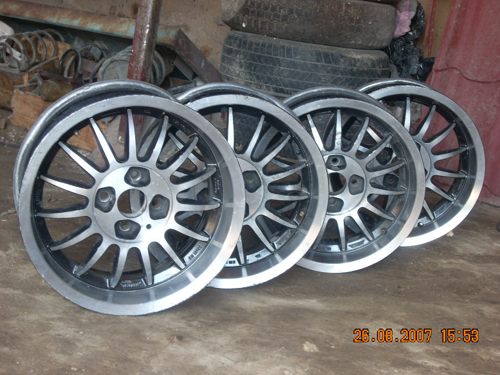

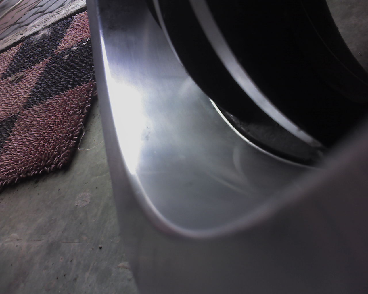

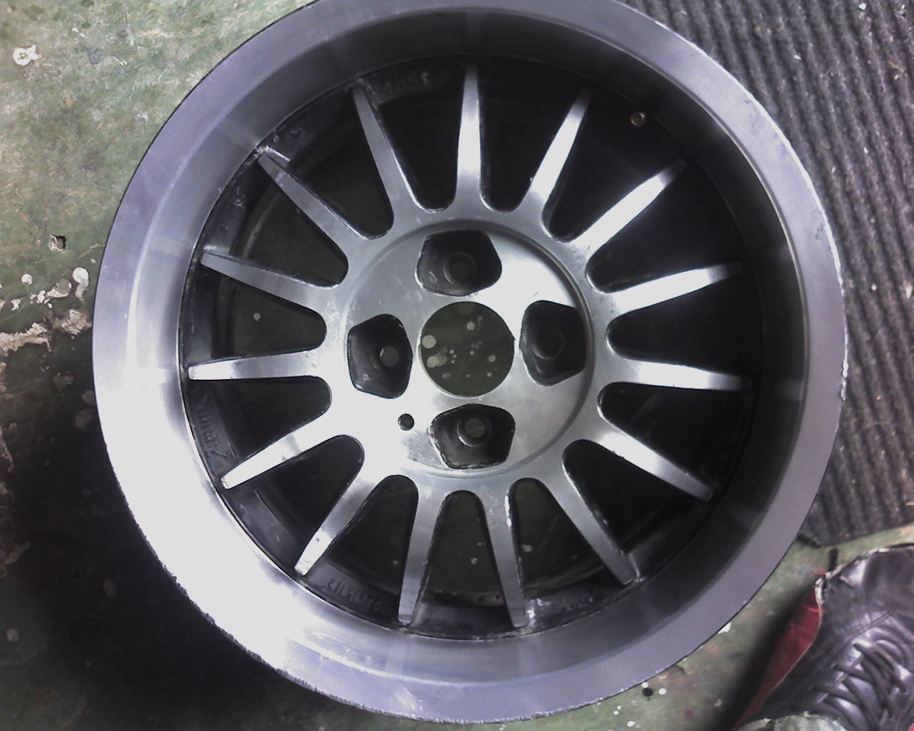

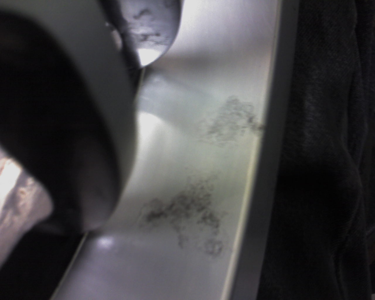

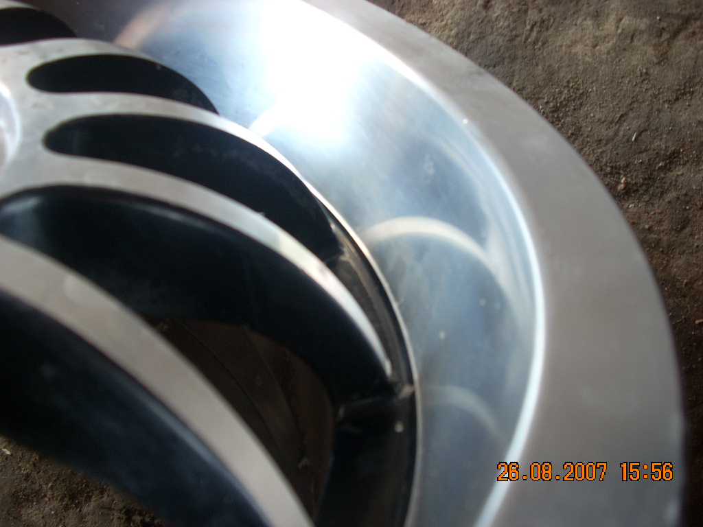

Wysłany: 02-09-2007, 13:52
to efekty mojego 'szurania' :D czyscilem scansolem a reszte papier 1500. Zostaly jeszcze delikatne wrzery. Fotki dam jeszcze w najblizszym czasie
Tipo 1.4ie 3D 160A1.046 LPG
Bravo 1.6 16v 182AB LPG
Stilo 1.6 16v LPG
jest.. Peugeot 106 s16 TU5J4
Wysłany: 02-09-2007, 15:46
No widze ze prace postępują ale ciagle jeszcze ranty obdrapane są .....
Wysłany: 03-09-2007, 07:20
no no zaczyna sie robic ciekawie,całkiem fajnie Ci to wychodzi
