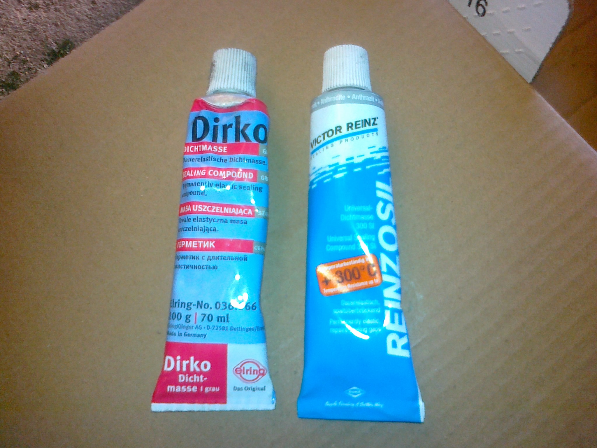

Nie mylcie tez silikonu o octowym zapachu stosowanym kilka czy kilkanascie lat temu.Obecnie sa dostepne bardzo dobre sylikony ktore bez problemu zastepuja uszczelki.Np taki jak na fotce:
Obydwa sa bardzo dobre.Dirko to szara jakby pasta o bardzo dobrej przyczepnosci i estetycznym wygladzie(zalecany przez toyote,mercedesa i volswagena)i ponoc fabrycznie tam uzywany.
Renzosil to jeszcze wyzsza polka do naprawde wytrzymalych polaczen.Czarna pasta zawiera drobinki metalu ktore powoduja ze polaczenie jest jeszcze bardziej wytrzymale.Rowniez produkt uzywany w fabryce przez wv miedzy innymi do miski olejowej w wv od golfa 4 zaczawszy.Takze nie ma powodow do obaw w stosowaniu silikonu.
Dawne zwykle czerwone sylikony o zapachu octu juz prawie nikt nie stosuje a bynajmniej nie powinien stosowac :) Mialy slaba przyczepnosc i slaba wytrzymalosc.A jesli byly polozone na nie odtluszczona powierzchnie zdarzalo sie ze ladowaly w smoku pompy olejowej.
