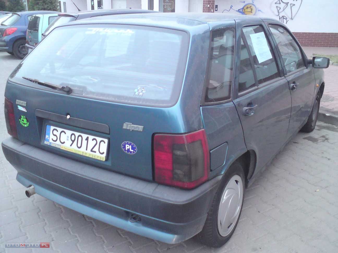

może się podłącze pod temat wie ktoś jaki jest kod takiego koloru ?
krzysiek82
Pomógł: 12 razy
Skąd: Mikołów
Wysłany: 29-11-2009, 18:41
Leśniczy napisał/a:
Ten kolor to na 99% Metallic blue petrol 471 - mam takiego samego Tipka, w tym kolorze :)
Podobny do tego: http://www.otomoto.pl/ind...ow&id=C10723195
