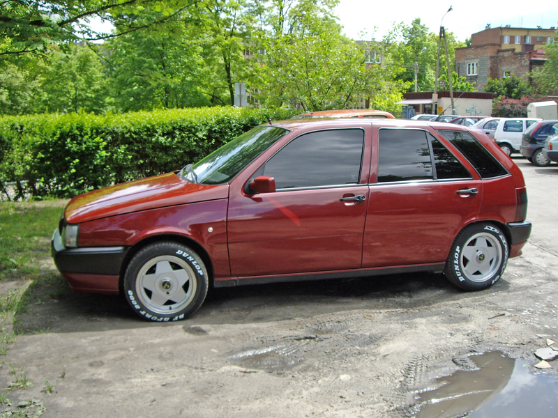

A To moja fela i polerowany rancik 185/55/15 ale będzie na wiosnę 205 o ile nie będzie za bardzo obcierać na pełnym skręcie. Fakt ranty nie zabezpieczone niczym są męczące jeżeli chce się je mieć w należytym stanie ale wystarczy przejechać raz na jakiś czas auto-maxem i jest ok.
A tak się prezentuje na aucie :) .

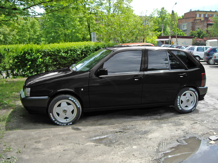

A tak bym chciał żeby wyglądało kiedyś :D :D
Tobol
Dołączył: 09 Maj 2007
Posty: 77
Skąd: Gdańsk/Toruń
Wysłany: 19-01-2008, 11:10
gepard napisał/a:
Ja mam czarny, i takie same alu :D
