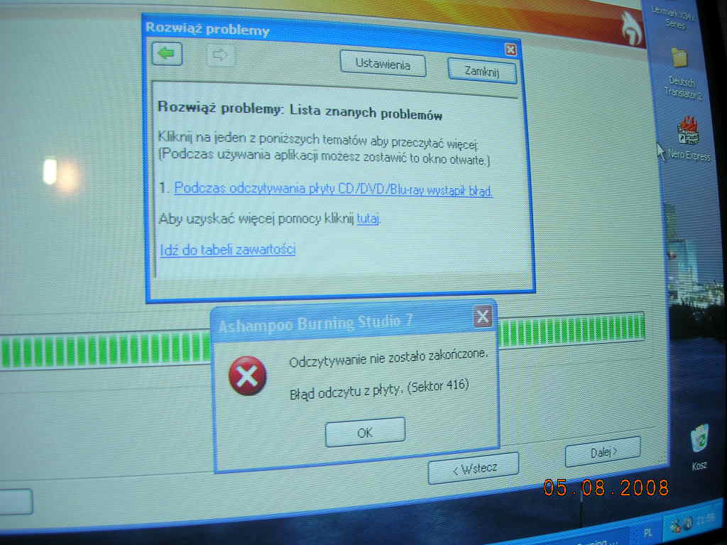

Sucre79, rozpakowałem ale nie o to chodzi. Ten program śmiga ale problem jest z przegrywaniem płyt bo wyskakują jakieś dziwne komunikaty. Wieczorem wrzucę fotkę jak to wygląda.
** Dodano: 05-08-2008, 21:01 **

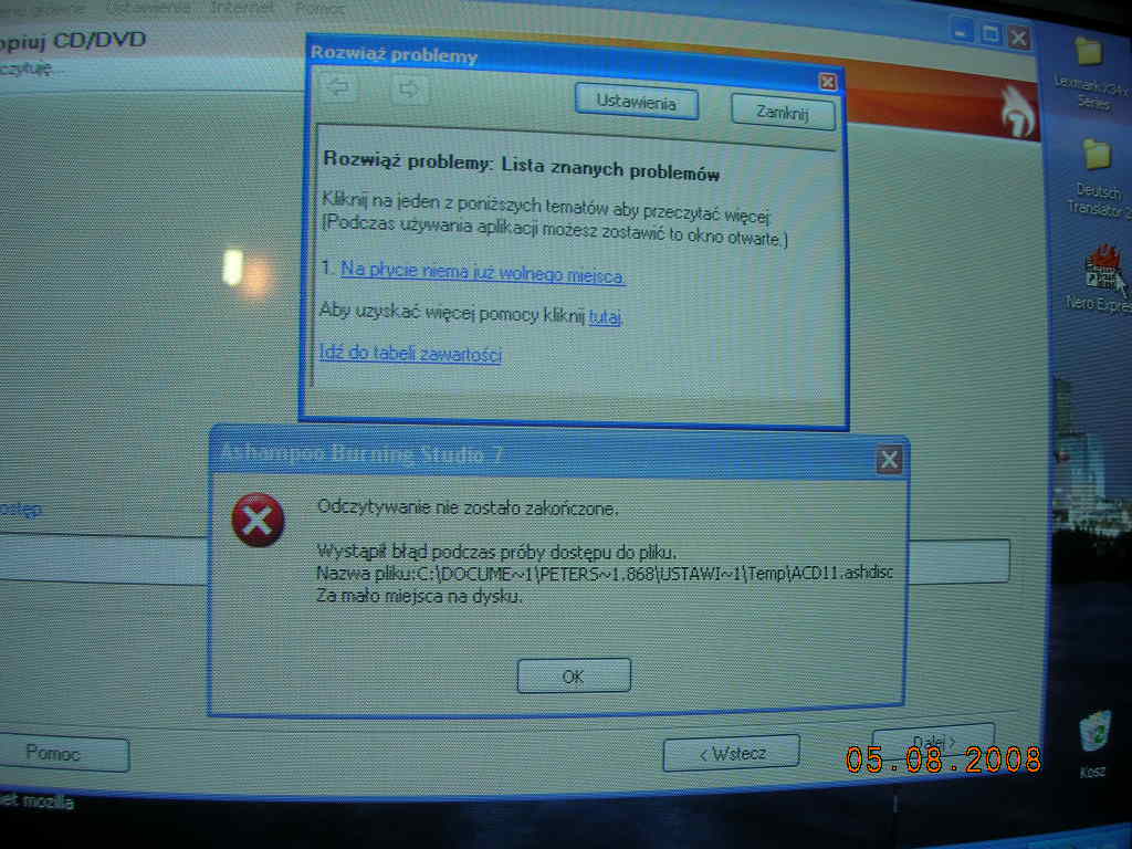

Wrzucam fotkę komunikatów które wyskakują po uruchomieniu nagrywania

Młody, sprawdź ile masz miejsca na dysku C bo jak masz jeden napęd to on zgrywa na dysk a potem na płytkę czystą
** Dodano: 05-08-2008, 21:45 **
albo w ustawieniach zmień na inna partycję jak masz kilka bo z tego komunikatu wynika że na C masz za mało miejsca i nie może zgrać płyty do tymczasowego katalogu z którego później nagra na czystą płytkę
Mój Chomik GSM
Wysłany: 05-08-2008, 20:51
Sucre79 napisał/a:
3,1 G
a na dysku D 22G
Spróbuję zmienić w ustawieniach
** Dodano: 05-08-2008, 21:55 **
Jedno zrobione ale wyskoczył kolejny komunikat

Młody, szczerze- wywal na śmieci ten dvd-rom i kup normalny. Poza tym spróbuj Alkohol 120%-powinien dać radę. Ja go nie używam ale niektórzy twierdzą że to fajna sprawa. Poszukaj na torrent-ach lub google
** Dodano: 05-08-2008, 22:45 **
spróbuj zmniejszyć prędkość odczytu z płyty tak do 10-12 max
